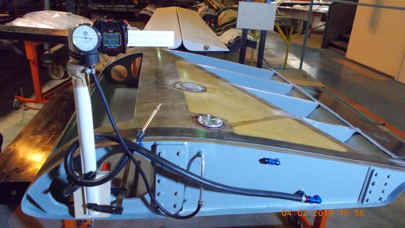

Сегодня выполнили первое из 18-ти испытаний, предусмотренных программой сертификации в Германии: нагружение топливного бака внутренним давлением 0,1 кг/см2, с проверкой герметичности. Пикантность ситуации в том, что на нашем Борее используется бак-отсеки крыла. Согласно требованиям LTF-UL, наш бак-отсек должен
(а) выдержать внутреннее давление
(b) сохранять герметичность минимум 10 минут при наполнении спёртым сжатым воздухом.
Изготовили отсек крыла для испытаний, по типовым чертежам.

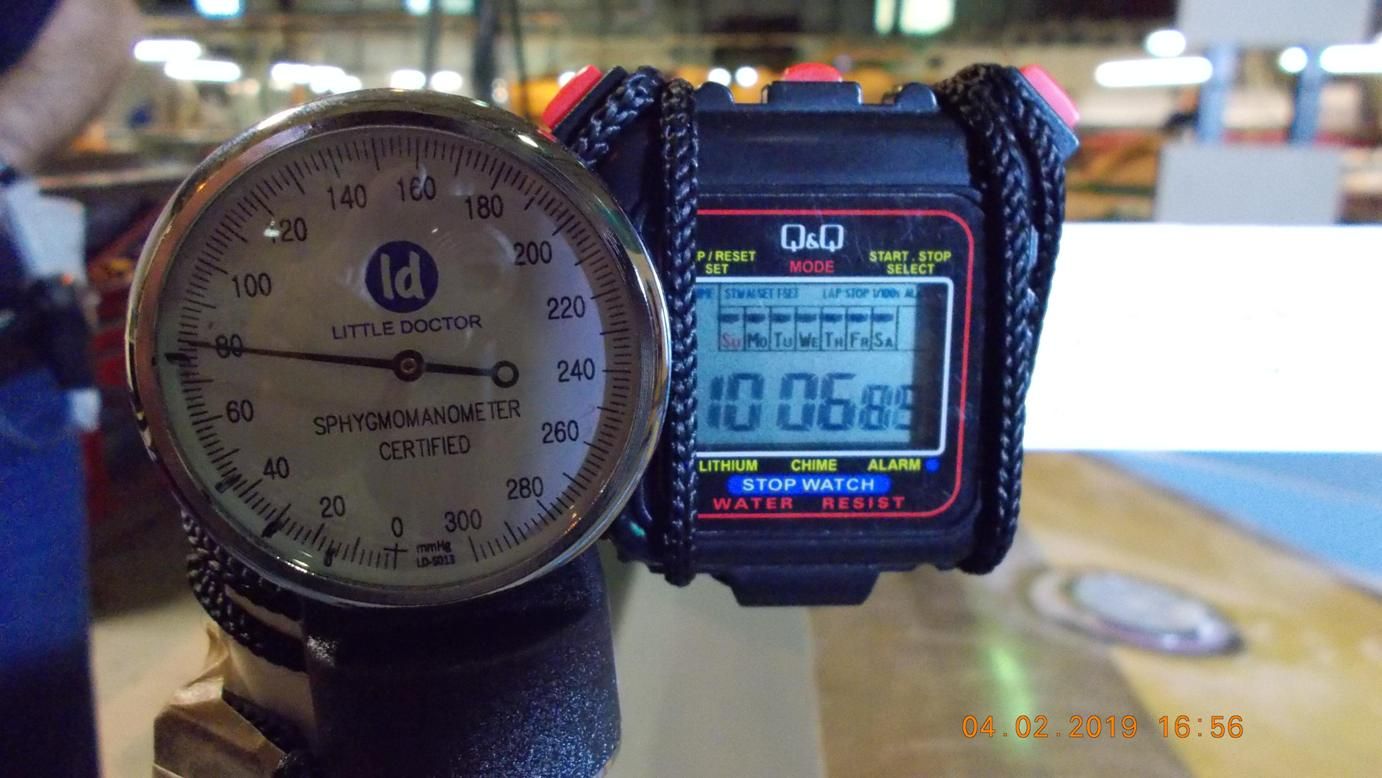

Для измерения давления использовали прибор с медицинского тонометра, это как раз наш диапазон (760 мм Hg * 0,1 = 76 mm Hg)
Надули до 80 мм, с запасом.
TheRaven
Учите матчасть !
Самара
Бак выдержал давление, кроме того, давление остается постоянным более 10 минут
Фу-у-у! Можно выдохнуть и стравить воздух :)

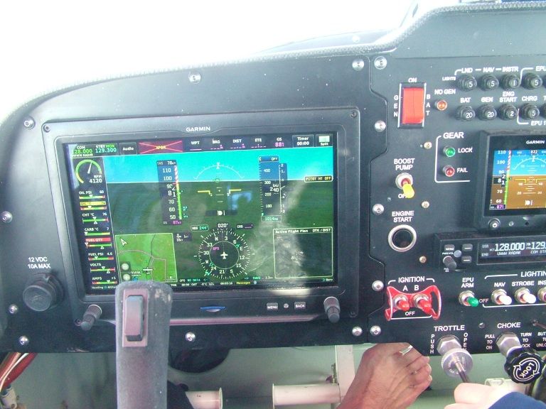

Сегодня попробовали новое отопление, с подачей воздуха в ноги. Для чистоты эксперимента полетел босиком в -10
Alex_520
Сменил аватарку - ушёл в малую авиацию
Дмитрий!
Автономку типа "Вебасто" в носу лодки поставили или же от движка по трубопроводам антифриз с гловок движка в радиатор отопителя в носу лодки устроили?
Что-то подсказывает мне, что первое более вероятно, не так ли?
TheRaven
Учите матчасть !
Самара
Полёт нормальный: за бортом -10 (солнышко), скорость 81 узлел (150 км/час), обороты 4150. Правой босой ноге вполне комфортно в потоке теплого воздуха :)
