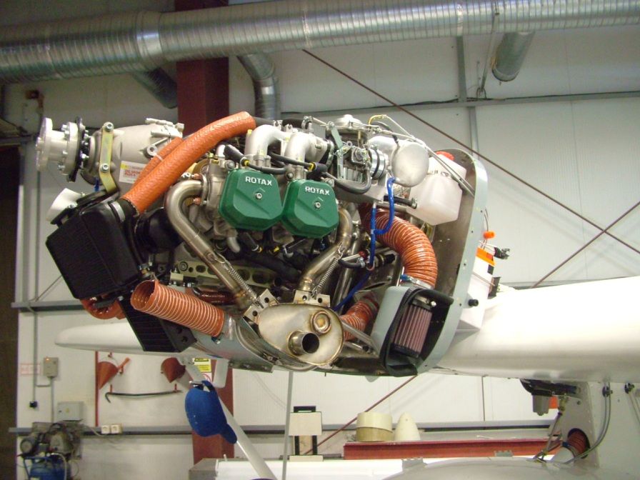

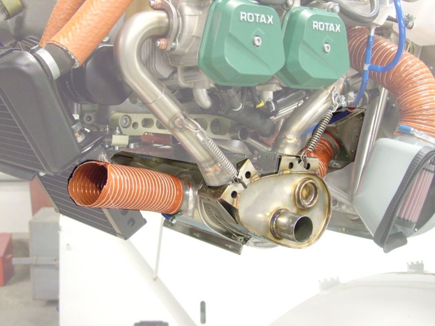

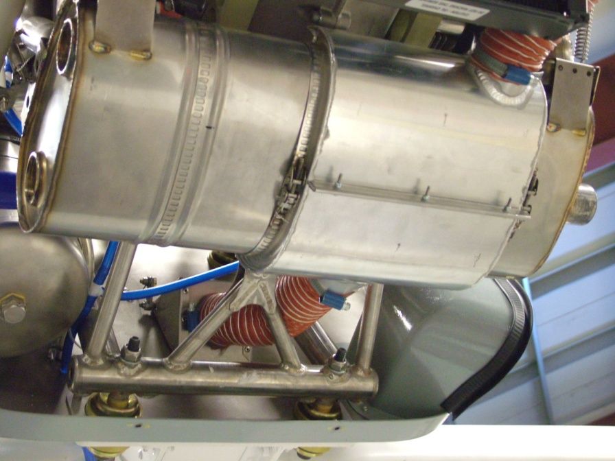

Отопление с теплообменником на глушителе. Далее, через заслонку в противопожарной перегородке (отсекающую кабину от моторного отсека, в случае чего), по гибким рукавам в кабину. Масса системы на круг - 2,150 кг. Получается легче, чем Вебсто, и надёжней и безопасней, чем подключенние радиатора.

Только по нашим АП-23 один контур теплообменника (вокруг глушителя) не пройдёт (насколько я помню). То есть изначально всё это разрабатывается под европейского и американского клиента (если ещё судить по арматуре и надписям в кабине), не так ли?

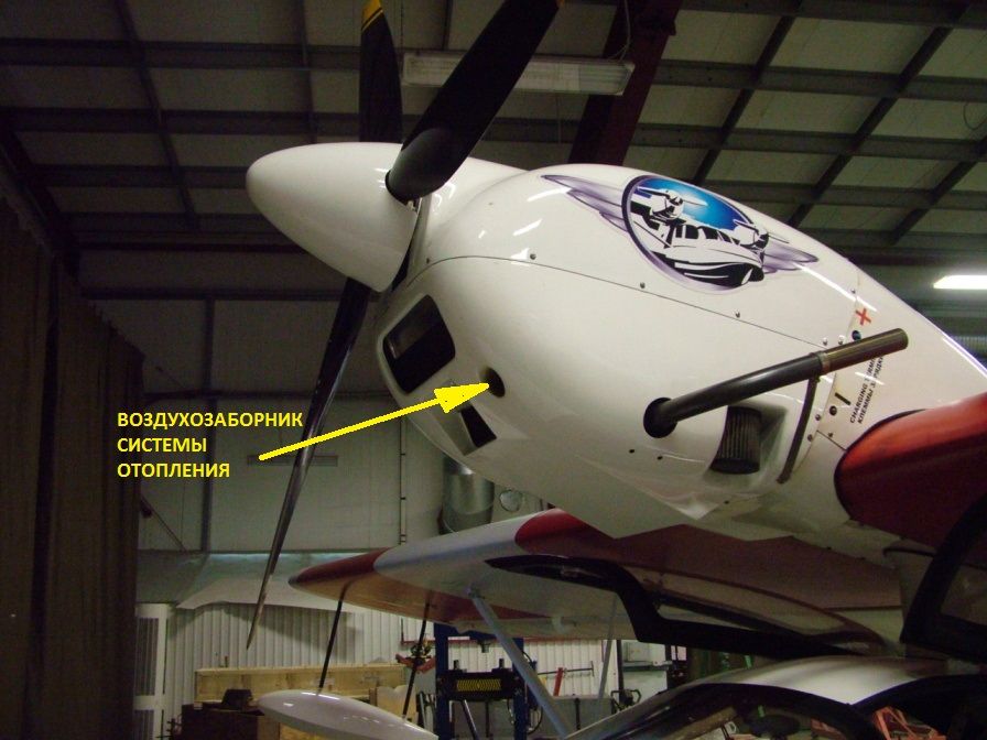

Конструкция теплообменников выполнена в полном соответствии с требованиями даже АП-23, в том числе с учетом требований по отказобезопасности. В принципе, ни немецкие, ни канадские нормы для ультралайтов/LSA не устанавливают требований к системе отопления, кроме запрета вывода выхлопной трубы в кабину :) Но мы проектируем и делаем по требованиям 23-х норм, ибо здесь они адекватные. Например, мы устанавливаем заслонку из нержавейки на противопожарную перегородку, а также индикатор СО в кабине. В случае шух#ра (прогар дымохода, например) горячая зона отсекается от линии отопления огнестойкой стальной заслонкой.
Забор воздуха идёт через специальный воздухозаборник, исключающий попадание подкапотного воздуха в систему отопления.
Так что двигаем тепло в массы :)

По конструкции отопления
1. Воздухозаборник
2. Патрубок подачи воздуха в теплообменник
3. Теплообменник и подача горячего воздуха к заслонке на противопожарной перегородке

Серьезная конструкция и объем большой, тепло должно быть даже в холод.
А вот жидкостной радиатор выше масляного на двигателе меня настораживает. У меня так на самолете сделано и после замены воздушного винта на другой, с круглым комлем у лопасти, обдува его в жаркую погоду на рулении не хватает и если долго стоишь на старте, то даже иногда двигатель выключать приходится так температура лезет.
С этим винтом и на воде у вас проблем не должно быть, над водой температура всегда ниже. Но если на суше и в жару...  :-/

Базируемся на нашем аэродроме, в сухой заволжской степи. Летом в июле норма +37 (сотка на Ваши деньги :) ) Масло ни разу не уходило выше 90, и головки тож.  Наверное, хорошая продувка и даёт знать установка самого большого в линейке маслорадиатора. Если заметили, на первом фото радиаторы зимой закрыты наполовину.
Кстати, именно поэтому воздухозаборник двигателя вынесен за пределы капота. Дмитрий Петров (aka Sid) посмотрел и весьма одобрил:)

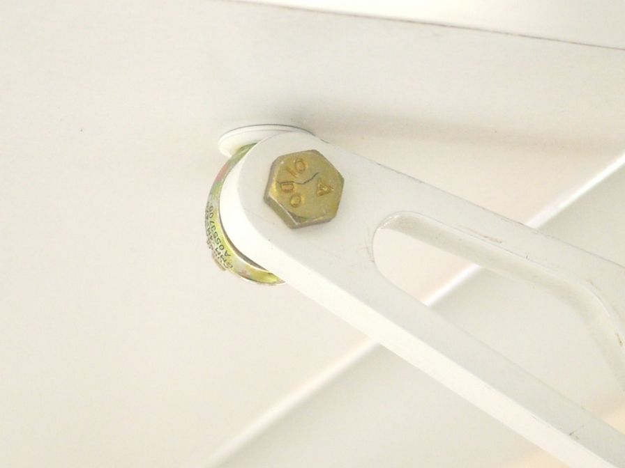

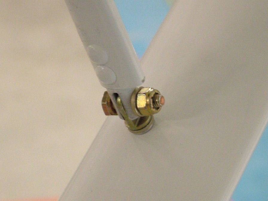

И небольшой приятный сюрприз для североамериканских покупателей: аэроплан собран на болтах AN3...AN6 и AN173...AN176. Гаечки AN310, AN365, AN340. Метрические винты M5 полностью взаимозаменяемы с #10-32
Летом в июле норма +37 (сотка на Ваши деньги) Масло ни разу не уходило выше 90, и головки тож.
Про масло речи нет, я про головки. У вас у винта ширина лопасти большая до самого комля и поэтому там обдув есть.
При такой компановке очень большое значение будет иметь форма лопасти винта у комля (будет в этой зоне обдув или нет), вот я про что.
Для Канады не так критично, тут официально метрическая система, хотя по жизни наличие большого соседа дает знать и крепеж в основном дерьдюймовый. Вообще многое говорит о продуманном подходе и к проектированию и к выходу на рынок Северной Америки.
