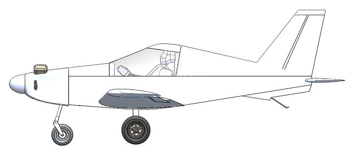

Возьми, нарисуй такую стойку при стоянчном положении самолета: легко убедиться, что при повороте колеса, нос самолета будет опускаться - ......
Потому и необходимо, чтобы в нейтрали нос находился в самом нижнем положении.
Ну вроде как просаживание совсем не значительное, а на фоне прокачки вилки так и вовсе не заметное. Сама стойка предполагается только управляемая. Соблазнился из-за простоты конструкции. Если всё окажется печально, есть запасной вариант, хоть и более сложный. Посмотрим как оно будет.
Однако, умножив это перемещение на нагрузку на переднюю ногу, получим вполне ощутимый разворачивающий момент (при прокачке, кстати, увеличивающийся), который, вообще-то, никому не нужен.
При этом, выше прозвучала вполне приемлемая рекомендация: если при данной кинематике поворота стойки (оси ее поворота) загнуть стойку вперед, так, чтобы точка пересечения с землей оси поворота, была впереди относительно пятна контакта, все станет на свои места; кроме того, увеличится база шасси, что при малых габаритах самолета, очень важно.

Однако, умножив это перемещение на нагрузку на переднюю ногу, ....., что при малых габаритах самолета, очень важно.

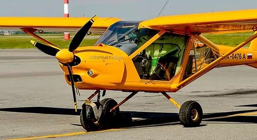

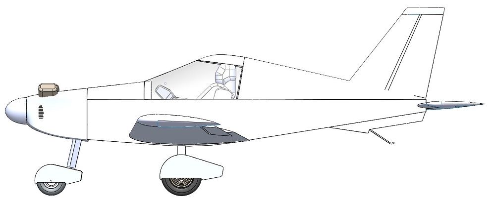

Да, это понятно, что при вынесении пятна перед осью, оно при поворотах будет стремиться вернуться назад, но как же тогда летают на других, типа А-22 (первое что пришло в голову). Да, там нагрузка распределяется и берется иначе, у меня же торсион получается самое нагруженное место, но ведь разворачивающий момент присутствует и там. Или я чего-то не понимаю? Для наглядности выложу картинку.
А развернуть стойку не проблема даже на площадке, такой вариант предусмотрел на всякий случай, как раз можно будет посмотреть на сколько критичны различия.
Действительно, Олег - ты не совсем понял. Посмотри на ось поворота колеса на А-22, она примерно параллельна плоскости противопожарной перегородки - а пятно контакта - несколько впереди . Собственно, моя рекомендация и состоит примерно в такой же, загнутой вперед, трубе - только на А-22 амортизация рычажная ( амортизатор и стоит примерно по оси поворота), а ты хочешь сделать торсионную. Например, если следовать твоей картинке, как она есть - ось поворота сделать близкой к вертикали - тогда при развороте колеса перемещения носа не будет и колесо, при брошенных педалях, будет стремиться ориентироваться по вектору скорости. На приведенной картинке Авиатики ось именно вертикальна.
Настоятельно рекомендую не пренебрегать путевой устойчивостью при движении по земле - она лишней не окажется.

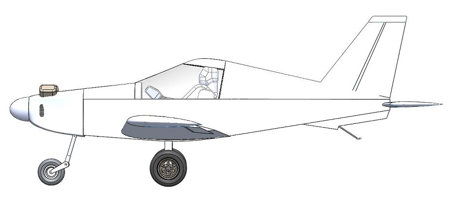

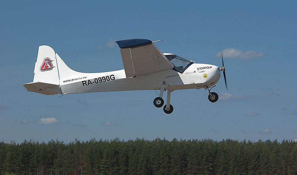

Ради интереса развернул стойку наоборот. Ну и заодно прикинул как может выглядеть с лаптями)).
Лучше, конечно, без фанатизма - но на Вороне такая схема, как на велосипеде, показала себя лучшим образом. Достаточно вынести пятно контакта чуть за точку пересечения оси с землей.
Мы, для интереса, поворачивали стойку на 180 градусов и так рулили : самый первый замеченный эффект - шимми на сравнительно небольших скоростях.
Завернёт её по-любому в такой позиции .
Ну посмотрите на Ворон - на нем сделано именно так.

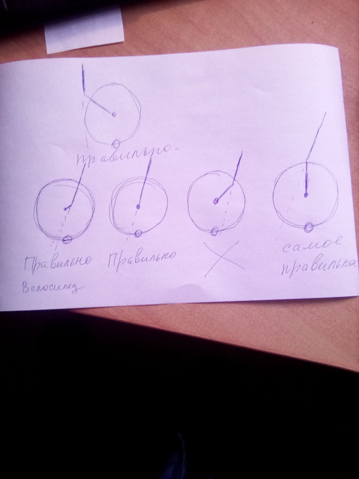

Не, не так. Надо нарисовать пятно контакта и ось поворота стойки , и всё будет понятно.
Все верно. У устойчивой схемы пятно контакта будет позади оси поворота стойки.

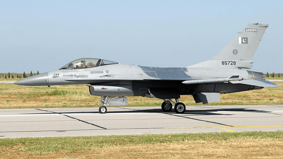

Пятно контакта впереди , а значит полное отсутствие стабилизации.
У "Ворона" пятно контакта тоже сзади. И у Харлея-Девидсона , с максимальным выносом , пятно тоже сзади , F-16 пятно тоже сзади... Все довольно просто.
