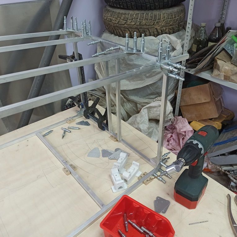

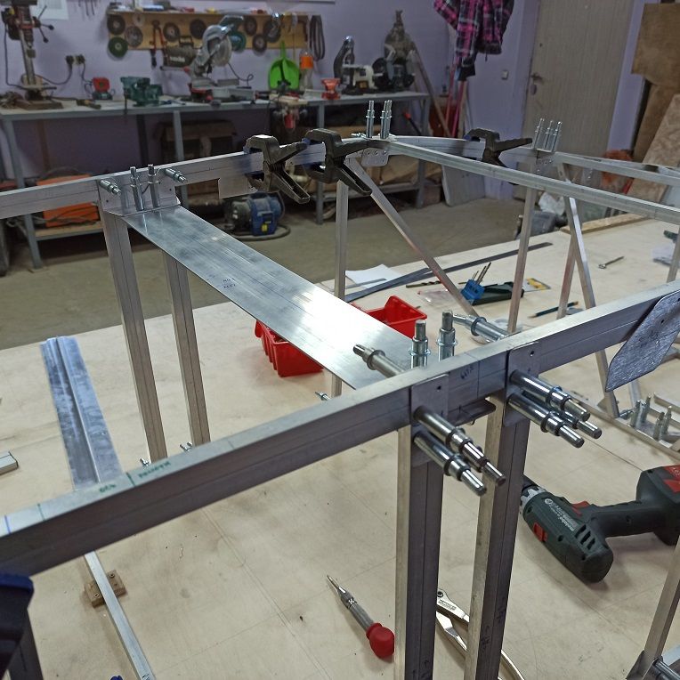

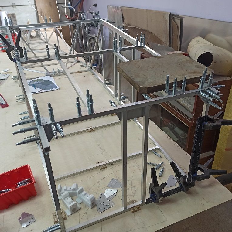

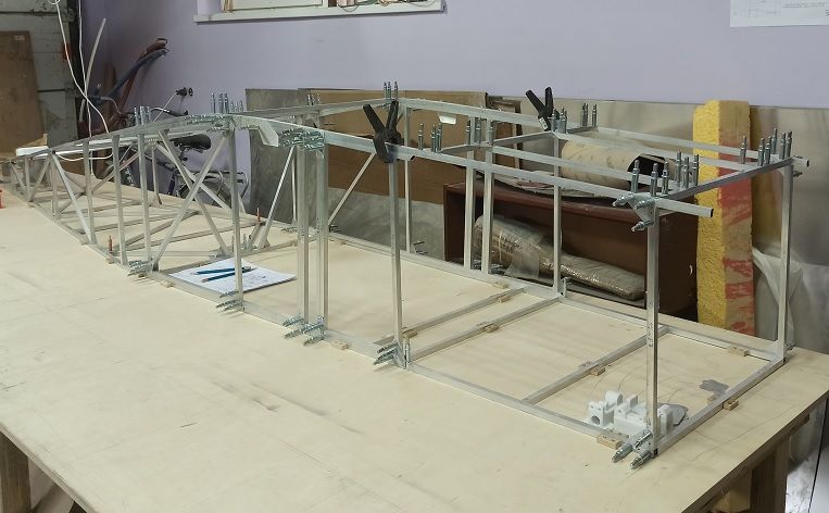

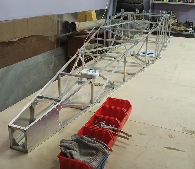

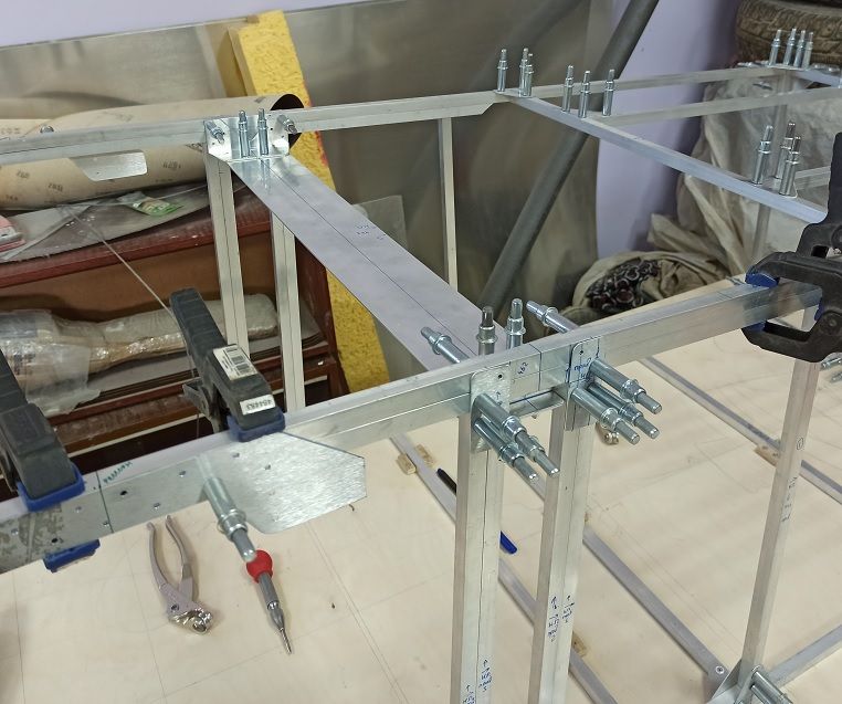

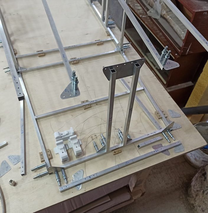

Наконец добрался до фермы, а то весь день вчера глаза мозолила. Немного поковырялся и снял фанерные шпангоуты, выполнявшие роль своеобразных кондукторов.
8,5 часов работы и вуа-ля… Почти ничего не изменилось😁.

Любитель

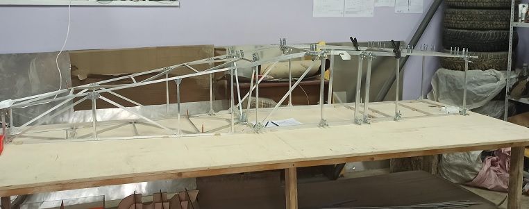

А вот когда пойдёт мелочёвка то время вообще полетит , а сделанного почти не видать. :ROFLMAO:
SPRUT 71
Тамбов
Да в потай заклёпки классно садятся , изделие в целом выглядит аккуратно.

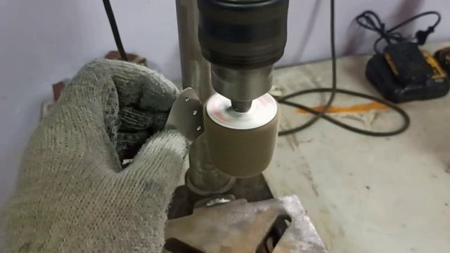

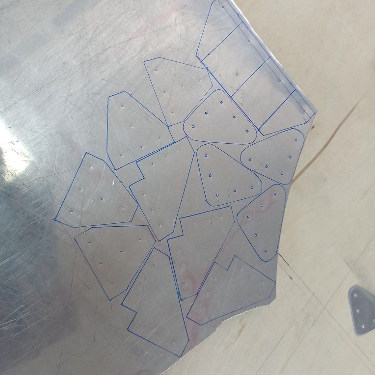

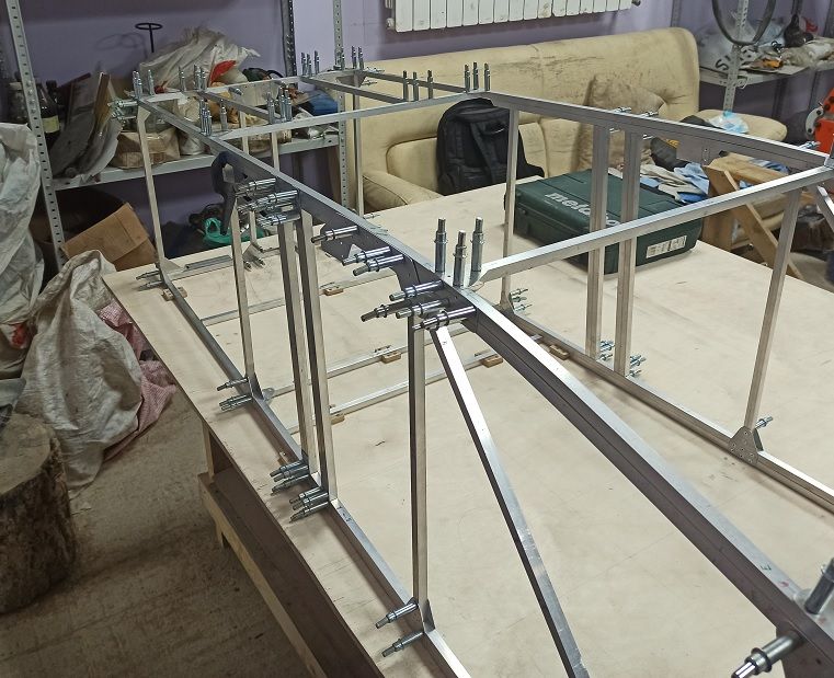

Художества и фигурная резка продолжаются.
Ну а дальше примерка, подгонка и присверловка.
Творческий процесс 😜 .
Ну а для «шановного паньства» фото без (порно😁) творческого бардака🙃.
Итого: 8 часов работы и 46 заклёпок:).

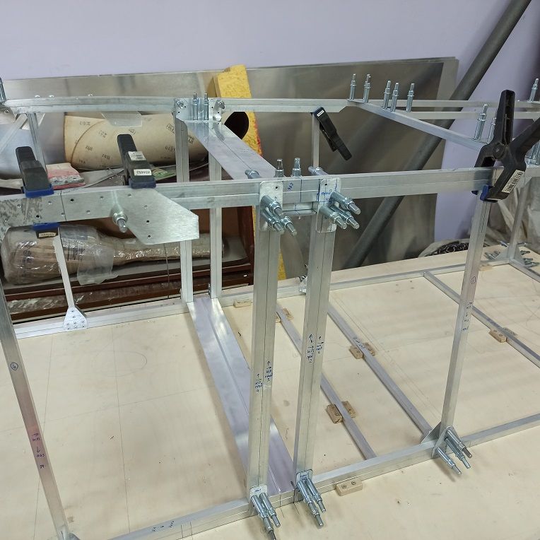

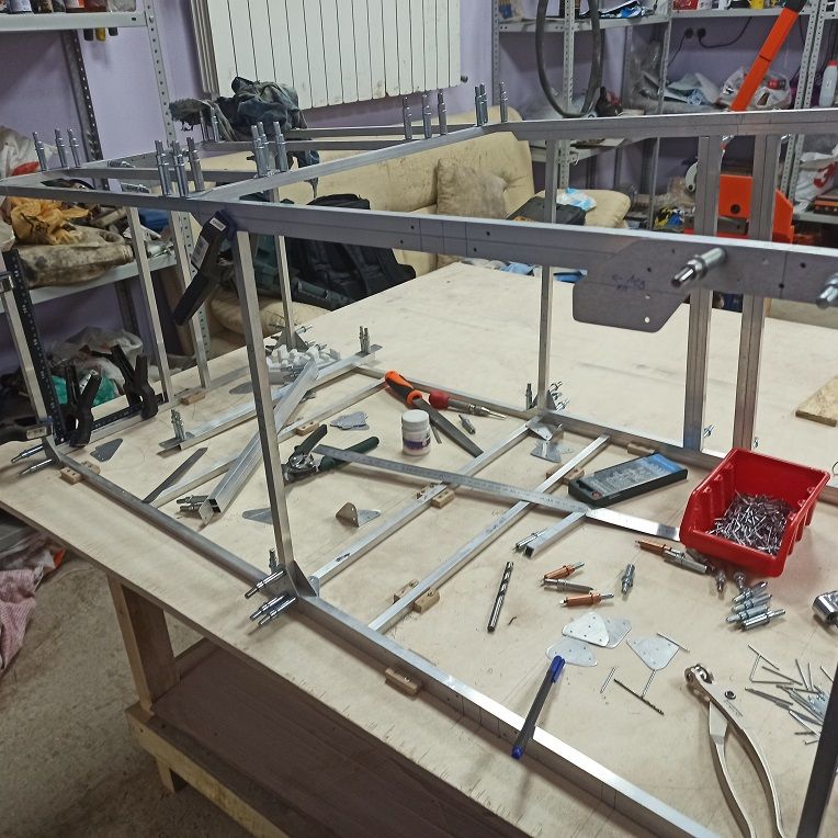

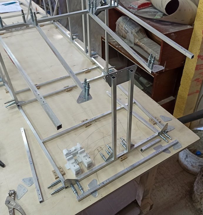

Обновлюсь немного.
Надоело каждый раз как прохожу цепляться за торчащие трубки. Психанул, и всё сломал🧐.
Потом одумался, подрезал выпирающие части и собрал обратно😜.

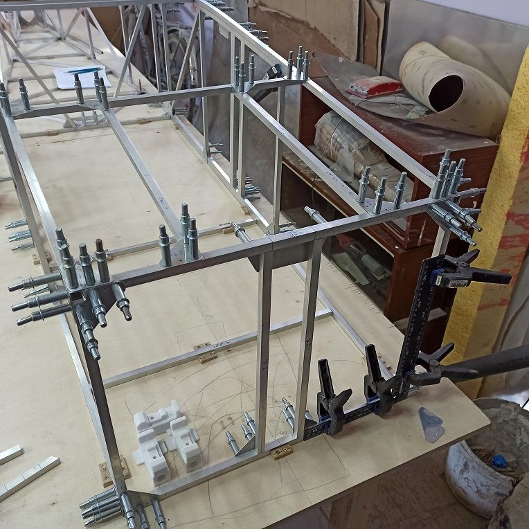

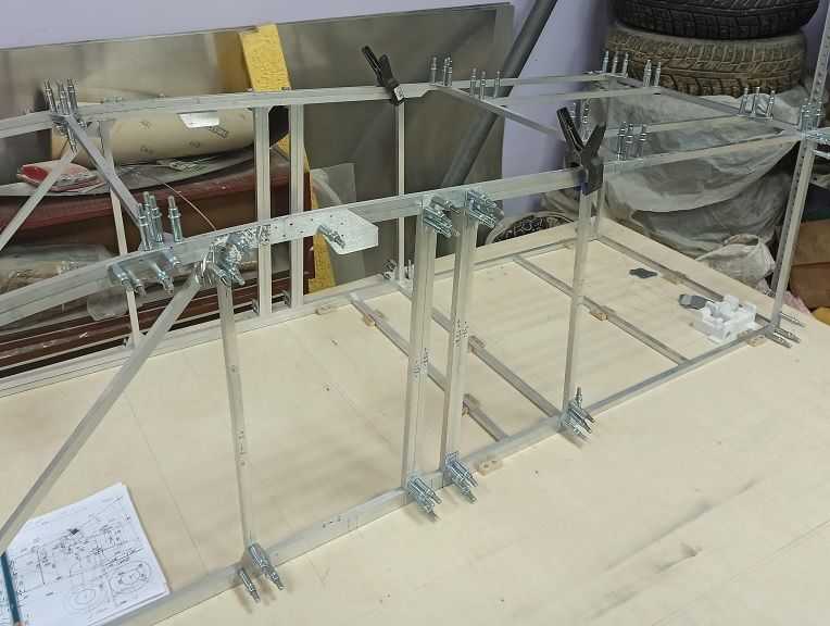

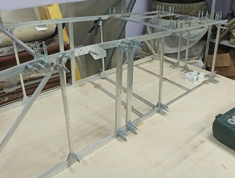

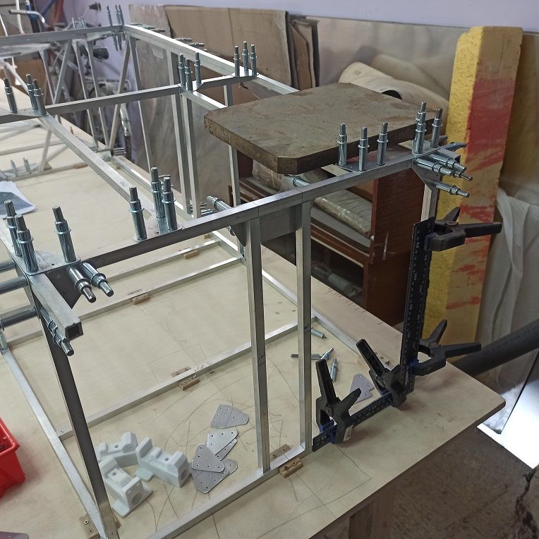

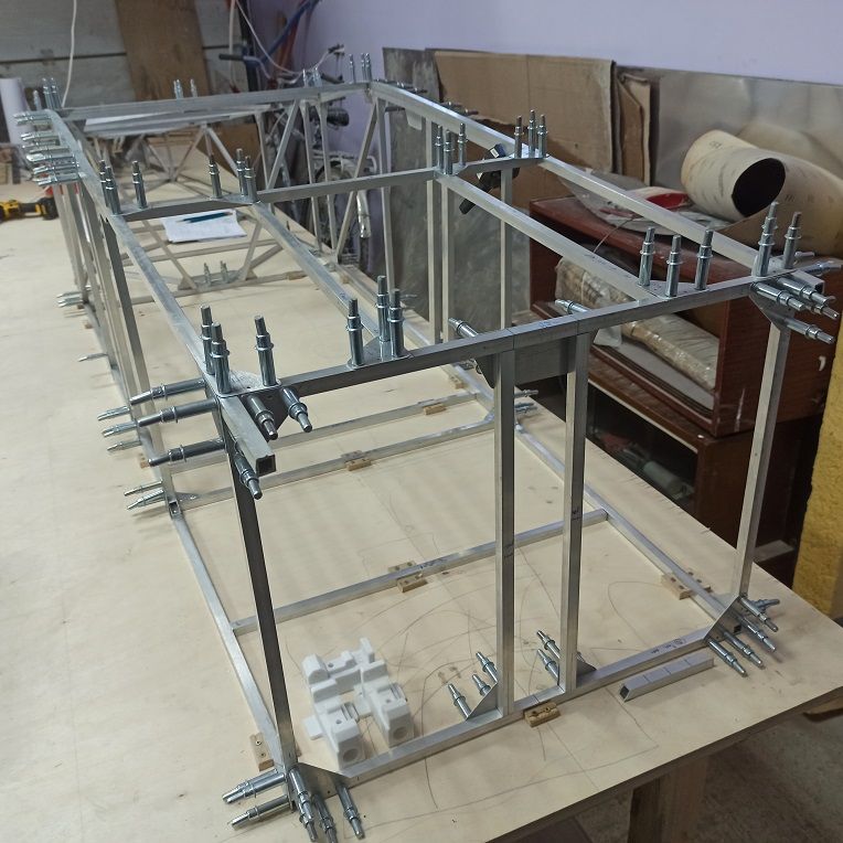

Пришла очередь приступать к тоннелю, а так оттягивал этот момент. Достал заготовки и начал играть в железного дровосека.
Примерял и зафиксировал заготовку. В одни руки очень неудобно было выставлять, но выставил таки в ноль, чему очень был рад…
Пока не обнаружил, что ошибся в размере уголков аж на 10мм. Лапоть. Теперь переделывать и опять выставлять😤.
