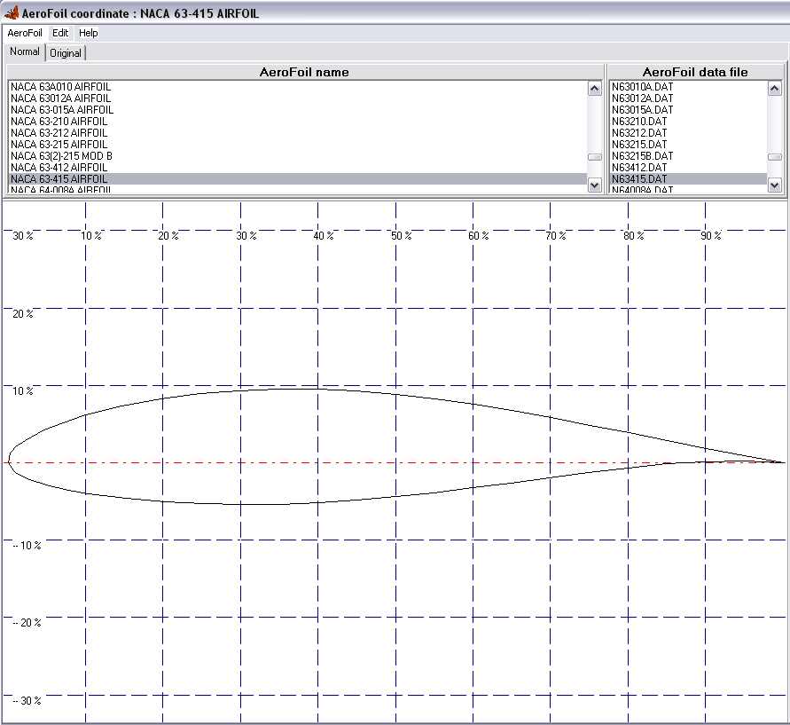

Нашел инфу-на аэропракте использован профиль NACA 63-415,ламинизированный.
Помогите найти координаты :-[

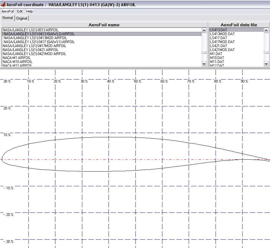

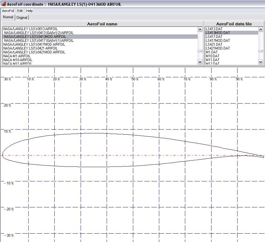

    61,1 КБ · Просмотры: 1.213
И в заключение координаты обоих профилей (открывается с обычным Notepad, но в данный момент в формате для профильных программ)
Спасибо!А NACA 63-415 можете выложить?
