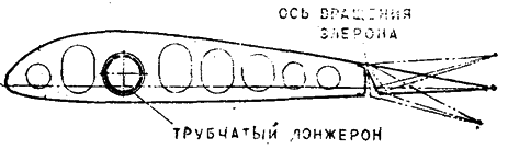

Профиль крыла
   Спасибо конечно, но я около месяца «процедил» интернет вдоль и поперёк в поисках любой информации о этом самолете, но увии… И в Аэропракт писал – глухо «как в танке». И я решил – мне всего лишь надо профиль крыла, остальное, - я одолею. Всё же к профилю – кто-нибудь из спецов может мне «зелёному» объяснить например, почему на этом Гамлете используется профиль FX S 02-196, который, как я понял, используют на всю катушку лишь на планерах. И зачем  к нему цеплять навесной элерон-закрылок, если можно сделать вот как на этом рисунке. Кстати Коломбан на своем Cri-cri тоже прицепил навесной элерон-закрылок, зачем, что это даёт?

Я думаю это почти то же самое. Нюансы проще у Магнума выяснить.
А щелевой закрылок делают для более эффективной работы механизации, если сумеют.
Кажись немного возрастает подъёмная сила. :-/ Котрая съедается возросшим сопротивлением 😉
Трудно искать черную кошку в темной комнате - особенно,если ее там нету.
Не мучайтесь - никакого здравого смысла в применении Вортмановского ламинарного профиля в Гамлете нет,а любой другой,взятый наугад из атласа или даже нарисованный от руки был бы,по крайней мере,не хуже.
   Хорошо, так уж получилось, что у меня есть подробный чертёж профиля крыла  Cri-cri – там есть и профиль крыла и этот щелевой закрылок, и все расстояния: от осей до осей, от кромки крыла до кромки закрылка и т.п. В Гамлете, крыло пошире и подлиннее и получается, что бы мне не нарушить пропорции самолета – этот профиль с навесным закрылком пропорционально нужно увеличить (по X * K и по Y * K) ? Если взять ширину Cri-cri (крыло с закрылком) = 626 мм, а у Гамлета это расстояние примерно составляет 726 мм. К = 726 / 626 = 1,16.  Я в правильном направлении мыслю?
Позвольте высказать свою точку зрения дилетанта. На сколько я понимаю речь идет о пересчете хорды, если так, то соотношение правильное. Дальше. Конструкция крыла "Cri-cri" весьма интересная, но нужно понимать на что было нацелено именно такое решение и не забывать, что Коломбан весьма не плохой аэродинамик, если не сказать больше. По этому при выборе профиля, важна поставленная задача, что хотелось бы иметь. Если сможете осилить все эти ньюансы, то профиль пожалуй (конструкция в целом) будет работать. Нет. Время будет затрачено в пустую, что пожалуй самое обидное. Решение за вами. Лично для себя решил не жертвовать им, на сколько грамотно поступил, покажет время.

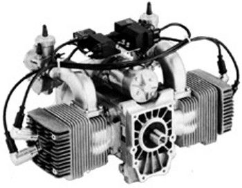

Спасибо, что приняли на этом сайте. Я много спрашиваю – потому, что много не знаю. И если кто-то уже наступал на грабли много, то может мне посоветовать, как этого избежать. Потому, что это потерянное время. Я начал с профиля крыла – и до сих пор так и не решил – какой-же лучше подобрать для такого (по крайней мере, по размерам точно такого) самолета как Гамлет A-11M. Посоветуйте – кто грамотнее – какой профиль по вашему мнению туда лучше поставить? Хотелось бы, что бы он и фигуры мог в воздухе выделывать, ну и скорость влётно-посадочная ну не больше 80 была, максимальная, я думаю около 180. По весу, я постараюсь вложится в 100 кг – не больше! Движок хочу поставить не меньше 40 л.с. PMЗ не хочу – 30 л.с. – да ещё и тяжелый – ну его. Хотелось бы движок (знаю, это деньги – буду копить) не более 25 кг (с редуктором). Порыскал по интернету – нашел вот Hirth F23A15 – но он вроде без редуктора 20 кг. весит. Информации по нём нашел, правда, почти ничего, даже цену не нашел, думаю не меньше 2500 $. Пожалуйста, посоветуйте, что бы вы поставили для такого самолета. Я сейчас рисую его в Астокаде и 3D одновременно, хотелось бы уже примерно знать и будущий профиль и движок.
Ребята да не парьтесь вы поначалу с проектированием собственного самолета, всему свое время , берите за основу готовые чертежи, если конечно хотите летать , а не сидеть постоянно в мастерских и за кульманом. Тем более что требования закладываете самые противоречивые, я хоть не профессиональный конструктор , но и то вижу что создать самолет весом в 100кг , да еще что бы он и фигуры мог выделывать, да еще и с минимальными взлетно -посадочными характеристиками  задача на сегодняшний день, из тех материалов доступных широкой общественности, задача с которой и профи самого высшего разряда не сразу справиться. Ну разве что вы с углепластиком на ты.

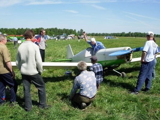

Если были на слете в Кольчугино, то возможно видели маленький зеленый самолетик, на котором дедушка русской авиации летал, так вот его основа  самолет АРГО , наиболее подходящий по заявленым характеристикам, и сделан из доступных материалов. И летает замечательно , берите его за основу, пересчитывайте крыло на прочность по своим требованиям и вперед. А так времени потратите уйму, а тут получите и практику и основы конструирования в процессе работы, и навыки необходимые для этого дела.  😉
Да думал я и над Арго, и кучу всего о нем скачал, но….. не нравится он мне. Я одного не пойму – в 84 и 85 году Гамлет А-11М – занял первое место на СЛА как маленький спортивный самолет, Вопрос – ПОЧЕМУ его больше никто не совершенствовал, не строил??? Вы скажете А-21 его продолжение – Нет, смотрел я на это продолжение, может этот самолет и хорош, но это совсем не Гамлет А-11М. Я бы и не выдумывал заново колесо, но хороших чертежей Гамлета нет. Я «загнал» растровую картинку плохинького чертежа, который здесь на сайте присутствует – попытался восстановить – яля-улю – то там не совпадает, то там… Чего-то у меня уже руки потихоньку стали опускаться. А по сложности Гамлет – не сложнее Арго – по поему мнению.
А вот и ветеран авиации на Арго в Кольчугино.
