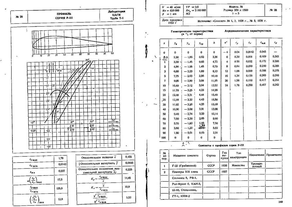

Смотри.
    138,6 КБ · Просмотры: 1.042
Это из книги "Характеристики авиационных профилей" Кравец, 1939 год - есть она в сети, я скачал, но не помню где - воспользуйтесь поисковиком
хорошо нашли профили, а он спрашивал о Меня интересуют характеристики-такие как Су макс,Альфа кр,продольный момент,смещение ЦД и тп....)
Можно скачать, здеся и тута 😉.
А вообще много чего полезного там есть. 🙂

Такой вопрос,извиняюсь за профанизм... :STUPID
координаты Р-III 15,5%
и профиль  Р-III с12%
чем отличается при вычерчивании по координатам :STUPID :-?

Да понятно что высотой...
а каким макаром это отличается при построении профтиля...
как вычерчивается ...
Элементарно,Ватсон.
Умножаем каждую координату на 12/15.5 (или наоборот) - и нужный результат у Вас в кармане.
Мистер Лапшин, а вы  могли  бы  пояснить  неучу  более  предметно... :STUPID :STUPID :STUPID
Насколько я понимаю, должно получиться так: 15.5% * (12/15.5) = 12% - вот и профиль 12%
(так сказать 12/15.5 это масштаб, так?)
Можно и я чуток влезу. Если есть профиль 15,5%, а нужен 12%, то (15,5/12=1,29. соответственно все точки координат делим на 1,29.) Если же есть 12% профиль, а нужен 15,5%, то наоборот (15,5/12=1,29, только теперь (1,29) умножаем на все точки.) Характеристики профиля соответственно изменятся, но не очень существенно (на сколько я понял, можно не принимать это учет).
Вы поняли совершенно правильно - правда,характеристики с изменением толщины меняться будут,но они имеютсяв атласе,либо их можно прикинуть из общих соображений.В крыльях с сужением,кстати,чаще всего на конце стоит более тонкий профиль нежели в корне - а промежуточные сечения образованы перемещением линейки,один конец которой движется по корневой дужке,а другой - по концевой так,что процент хорды всегда одинаков.
