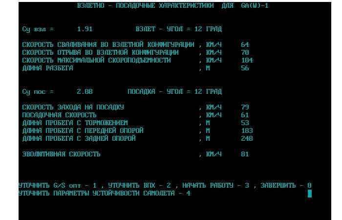

Так вот, году так в 90 лохматом, будучи ленивым студентом ХАИ,  сварганил я себе к диплому программку из того, что было под рукой.
А под рукой в то время оказался QBASIC )))
Ну погонял я на ней свой диплом, (защитился на отлично) и как то забросил. А написана она была в лучшем случае под 16 разрядный windows98? т.к. всяких XP еще и в помине не было.
Впоследствии я ее изредка доставал по мере необходимости, находил старый комп. и запускал расчеты.
Все расчеты по самолетам на нашем крае земли  делаю именно я, и именно на этой проге.
(ограничение по удлиннению 5-10, крало прямое, по массе до 600 кг.)
Что оно может:

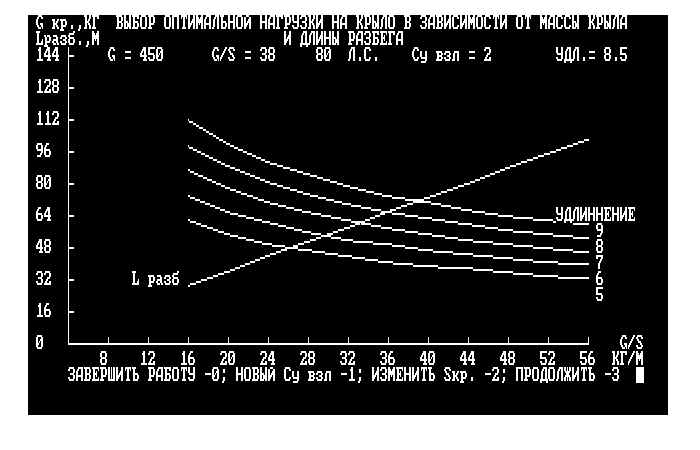

- расчет взлетной массы 1 и 2 приближения.
- расчет центровки
- расчет оптимальной нагрузки на крыло (график)
- расчет оптимальной точки подкоса (график)

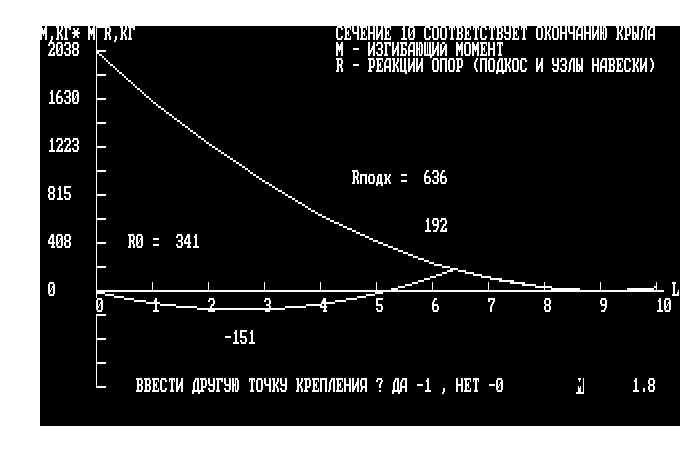

- расчет сил и моментов на лонжероне
- подбор сечений лонжерона деревянного крыла

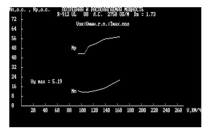

- расчет потребных тяг и мощностей ГП (графики) и соотв.
  вертикальных скоростей.

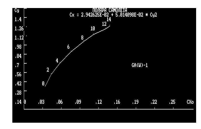

- полный аэродинамический расчет самолета (график и
  уравнение поляры)
- подбор профиля крыла ( из 12 профилей, можно добавить
  еше)
- расчет ВПХ с разными вариантами механизации.
- динамический расчет самолета
(отношение Mx/My и времени затухания колебаний)
Прога отлажена и проверена и работает.
В том числе полный цикл на своем самолете.
Точность расчета ВПХ до километра. По аэродинамике сложно оценить, в лучшем случае где то до 3% погрешность.
Полезна будет всем, особенно начинающим.
Что нужно:
Перегнать на 32-64 битную систему, чтоб гонялась на современных платформах. Листинг в сканах есть.
В цифре тоже.
Нужен программер или совет как сделать указанное.
В идеале вместе делаем, отлаживаем и выкладываем на форуме.

Интересно.Скажите,пожалуйста,по расчету аэродинамики,учитывается ли число Re?И если учитывается,то как вводятся продувки профилей?И что делает программа,если нет продувки на нужное Re?
По прочности,есть ли возможность выбирать форму сечения лонжерона (двутавр,швеллер,балка)?
Интересная программа. Наверняка многим будет полезна.
Запустить её на современном компе - проблема не великая. Для этого есть куча эмуляторов старушки DOS.
На пример этот: http://crazysysadmin.ru/zapusk-staryx-dos-programm-pod-windows-x64.html
По Re: число взято в районе 3х10 в шестой. Взято оно из продувок насовских профилей. Тут взято среднее значение, так что есть погрешность допустимая в расчетах. Увы
Данные профилей взяты из атласа.
Программа считает лишь моменты и силы на крыле.
И лишь для деревянного коробчатого лонжерона сделан блок расчета для сосны: сигма раст. 700 сигма сж. 350
Высота к ширине лонжерона 2:1
Для клена и бамбука можно сделать перерасчет)))

в своё время сделал программу подбора оптимальных параметров самолета площадь крыла и оперения и длину хвостовой балки.
переменный параметр масса крыла, оперения, масса хвостовой балки.
т.е. изменяется площадь крыла, допустим размах (при той же площади), увеличивается качество аэродинамическое, растет масса крыла (считается из прочности), и дается характеристика, какая будет скороподъемность, скорость максимальная и т.д.
Но пришел к интерестному выводу, если в крайности не лезть крыло получается оптимальным в любом случае  😱
т.е. допустим сделаете вы большое крыло, то просто будут взлетно посадочные характеристики лучше. сделаете маленьким, то скорость будет выше. а одновременно, чтобы и разбег коротким был и скорость большая с одинаковой механизацией не получается.
Соответственно подбором параметров мы просто определяем какой самолет будет скоростной с большим разбегом и малой скороподъемностью, либо тихоход с коротким разбегом.
И экстремума нету, всё очень пологое.
Единственное, если перетяжелить самолет с малым крылом, всё пипец может совсем не полететь. а с большим крылом может летать даже перетяжеленный.
Соответственно совет самодельщикам делайте крыло побольше, как размах, так и площадь и будет самолет летать хорошо.
