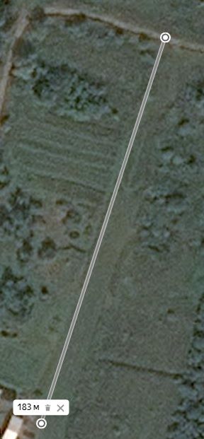

На современных дельталетах НЕТ экранного эффекта.
С высоты 1м над дорогой, я пролетел до касания 183м.
Дорога выше точки касания примерно на 2м и плюс мой метр высоты, итого с высоты 3м аппарат пролетел 183м
делим 183 на 3 и получаем АК равное 61
О как!
Это же круче чем у многих планёров!
Василий, так что же всё-таки вероятнее, наличие экранного эффекта или АК у моего дельталёта 61 единица?
  • Великолепно!
Reactions: KAA
Ни то ни другое. Даю подсказку. Какая скорость была у Вас в точке Х и какая в точке без Х? Даю еще одну подсказку. У планера "у которого круче" и который взмывает вверх на полубочку после прохода над полосой сколько качество? Больше бесконечности? Или у него экранный эффект? Или он удачно термик ловит гравицапой? Думайте. Самообразование лучший способ образования.
Василий! Это не точка Х, это крестик отключающий линейку на яндекс картах.
Про скорость Вы правы, она снижалась, но если такой же эксперимент проводить на высоте 10м
то 183м пролететь не получится до высоты 7м.
Когда я шёл над дорогой, то скорость была 80км/ч.
Покажите мне планер который при проходе над торцом полосы идёт на скорости 80км/ч, пролетает над ВПП 183м, м потом взмывает и делает полубочку.
В штилевую погоду разумеется.
Вот и ответ на Ваш вопрос. Если Вы учили физику в школе, то вспомните закон сохранения энергии, вспомните как потенциальная энергия связана с высотой, а кинетическая со скоростью... ну и так далее. И сами ответьте на свой вопрос, почему тратя кинетическую энергию (скорость) можно лететь без мотора не снижаясь (не тратя потенциальную энергию) и не притягивая при этом за уши такие понятия как экранный эффект.
Действительно, можно посчитать. Алексей, какой у вас полётный вес, и какая посадочная скорость?
Можно посчитать, можно просто задуматься зачем например в авиации существует такая вещь как выравнивание на посадке, и что происходит в течении этого процесса. А то некоторым уважаемым но недоученным нашим коллегам по форуму кажется магическим факт что аэроплан летит вдоль земли не снижаясь (или почти не снижаясь), без (или почти без) мотора. Про экранный эффект они слышали, и готовы поделиться знаниями с еще менее знающими коллегами. Добавляя для значимости "провашихтяжеловесов инашихрысаков".
Алексей лихой пилот, делает замечательные ролики в ютюбе, я например не умею такие делать. И не берусь его учить как это делать. Зато я закончил МАИ по специальности аэродинамика, и немножко летаю и делаю мотодельтапланы всю жизнь. Но даже если бы не МАИ, физику школьный курс помню неплохо.
Может закроем оффтоп? Хотя... пару слов в завершение. Мне очень горько читать что вот тот пилот разбился от недоученности, вот этот разбился от незнания. Хороший пилот УЧИТСЯ ВСЮ ЖИЗНЬ ПОКА ЛЕТАЕТ. Кажется Аристотель сказал что-то типа "чем больше я знаю, тем больше знаю как мало я знаю" Учитесь. Старайтесь понять что делает Ваш аппарат и почему. Это сделает Ваши полеты комфортнее и безопаснее.
