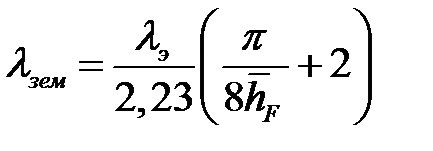

Есть понятие: Эффект близости земли. Начинать надо было с терминологии. Начинается с уменьшения индуктивного сопр., дополняется эффектом перераспределения потока между щелью земля- профиль(экранным). И может дойти до эффекта антикрыла в формуле-1. "Александр македонский был великим полководцем, но зачем-же табуретки ломать?"(с). Точки над "Ё" поставлены? Так что не летайте на высотах меньше толщины крыла(😜) и будет вам щастье. Кстати, по началу той самой "близости земли" можно оценить эффективный размах, который входит в эфф.удлинение для расчёта инд. сопротивления.

Нашёл вот инженерную формУлу:
Высота отн. размаха. Лямбда Э- эфф. удлинение. При 10м. размаха и 3-х метрах высоты крыла от земли получаем увеличение лямбды в 1.5(почти) раза. Если считать на макс. качестве, считая Су неизменным(прикидываем же, а не в бухгалтерию сдаём :)) То индуктивное падает в 1,5 разА, ну и общее, соотв, примерно на 25%. Не знаю, много это или мало, но "кому и кобыла -невеста"(с) Отн. высота >1
