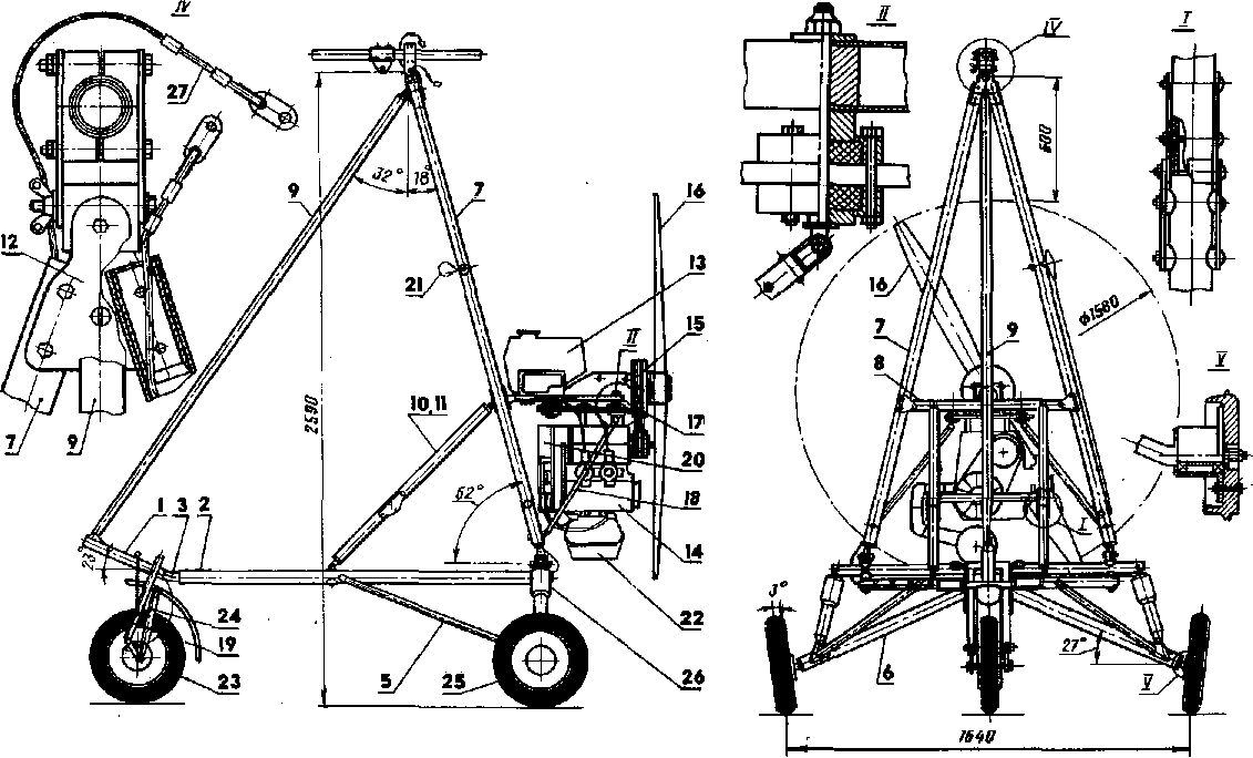

Дальше, высота стоящего на земле аппарата почти 3 метра до узла подвески. картинка ниже. Добавь кубик, провисшие амортизаторы... Летим на какой высоте, ноль? Вноси коррективу в высоту.
