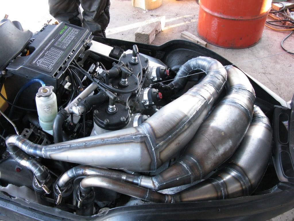

Кроме прочих недостатков если выхлоп у рядника идёт в общую банку, то он менее мощен
это как раз не бином ньютона. Все мощные двухтактники- например снегоходные, имеют раздельные резонаторы на каждый цилиндр.
Если трёхцилиндровый, то понятно почему. Там получается слишком высокая суммарная частота выхлопа, и получается пик в очень узком диапазоне оборотов. Подобрать форму и размеры для оптимального выпуска практически нереально и там получается сильное взаимовлияние из-за перекрывающих друг друга фаз газообмена.
Но не вижу оснований делать раздельные резонаторы на двухцилиндровый.
Подозреваю, что для бурана или РМЗ-500 это не даёт существенной разницы.
Вы не экспериментировали с раздельными резонаторами на 2ц 2т двигатель?
Вы не видите а их все делают. Фото трехцилиндрового приведено только что бы было видно на какие трудности идут что бы закомпоновать эти кишки под капотом. С двухцилиндровыми ровно такая же история.
