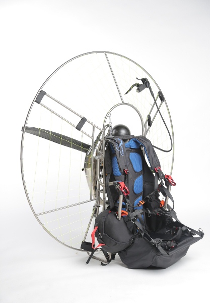

А у нас вот какой парамотор получился  :~)
Парамотор АЛЬТАИР-100
Лёгкий (20 кг)
Мощный (21,6 л.с.)
Муфта
S-рога
Принудительное охлаждение
И много еще чего полезного мы заложили в конструкцию  :craZy

Масса 20 кг -это с подвеской?
