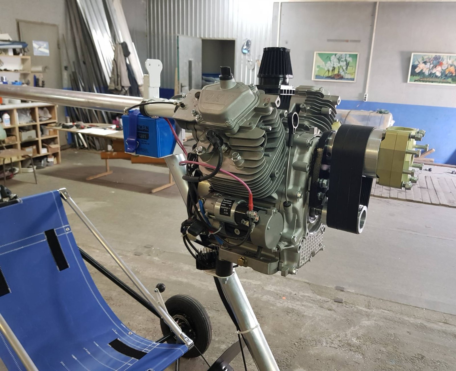

-Какую тягу в итоге удалось получить с него?
Мотор от Лифана в 30л.с. с редуктором 1,7 и трехлопастным винтом 1,4 выдал у нас 96кг, с учетом поправок =100кг.
Евгений, почему коэффициент редуктора такой большой? По техническим характеристикам двигателя максимальные обороты 3600. Вы чуть больше смотрю смогли выдавить. Но всё же..
На технике для которой и делают эти движки их побольше крутят, причем если это инжекторные версии, то с одобрения изготовителя, так как ограничение заложено в ЭБУ.
При 4200 об/мин скорость конца лопасти при этой редукции и этом диаметре винта 181 м/сек. При допустимых 250 м/с. И всё же, я понимаю, 4200 это не рабочие обороты. Какой смысл на них ориентироваться?
Александр, на слашных винтах скорости концов лопастей 180-200м/с - нормальные. Есть тихоходные, малошумные на парамоторах со скоростями 160м/с и ниже.
"Допустимые" 250м/с, на самом деле недопустимые, если мы хотим иметь винт с хорошим кпд и хорошим ресурсом.
4200 - это взлетный режим, применительно к нашим четырехтактникам Лифан. Он длится 3-4 минуты. Далее в крейсерском они могут быть 3600, чуть выше или чуть ниже. Диаметр винта в 1,5м для применяемых нами двигателей оптимален, вы в курсе этой темы.

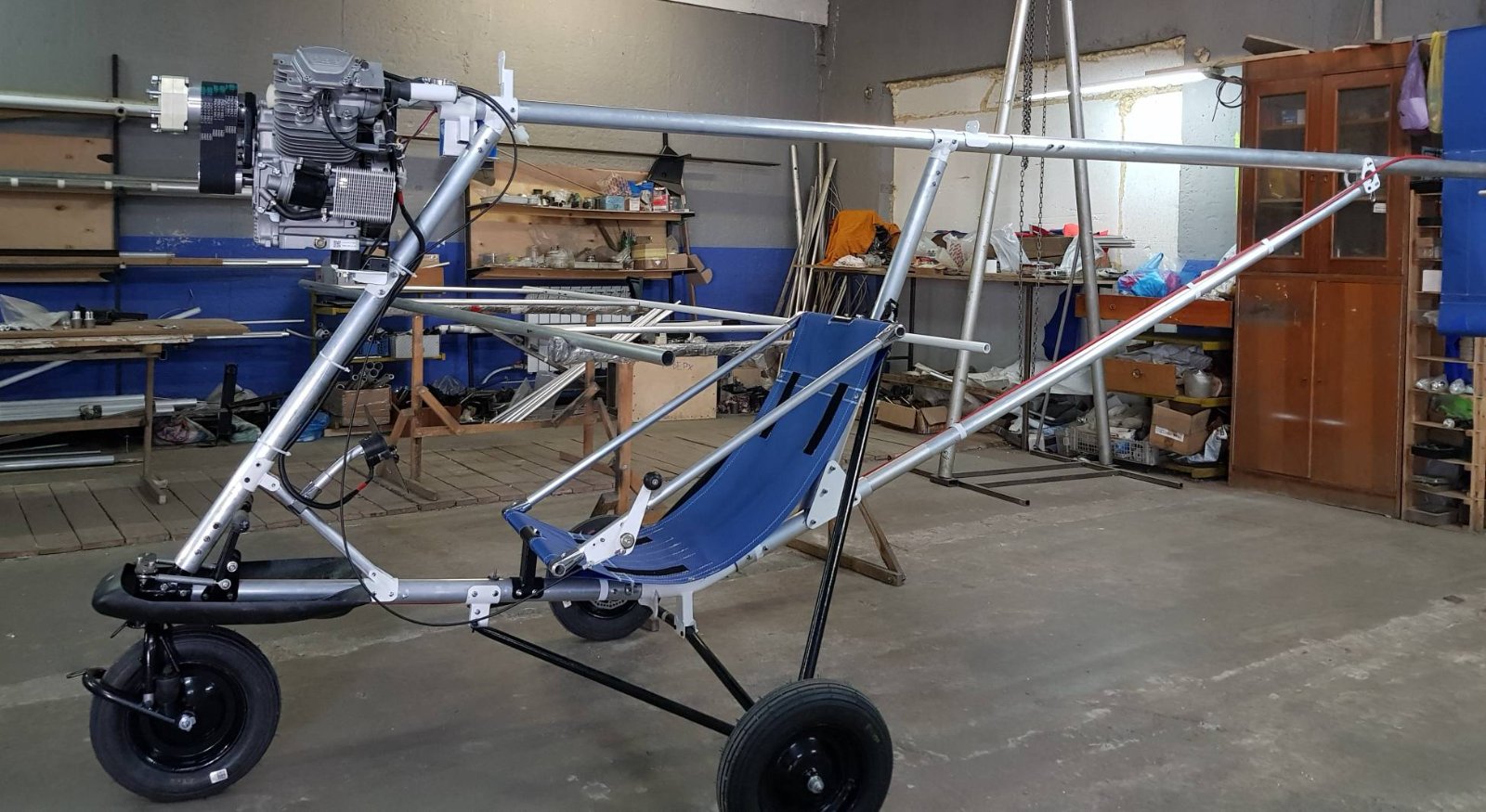

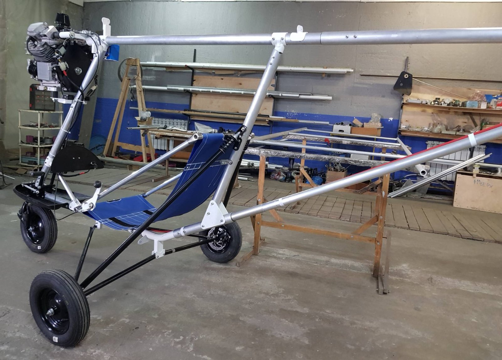

Готовим к запуску мотора наш очередной Е-12НК ( Новый Квиксильвер), 109-й экземпляр. Пока обкатка.
Мотор - четырехтактный Лифан 2V80F-2A, 30 сил. Вес голого мотора без воздуходувки, облицовки, без редуктора и выхлопной =38кг. С редуктором и выхлопной 43кг. Это даже чуть меньше, чем РМЗ-500 с навесными агрегатами, при том же миделе. Выхлопную хочу попробовать с эффектом эжекции, снижение шума должно быть заметным. Разумеется, оставляем электростартер.

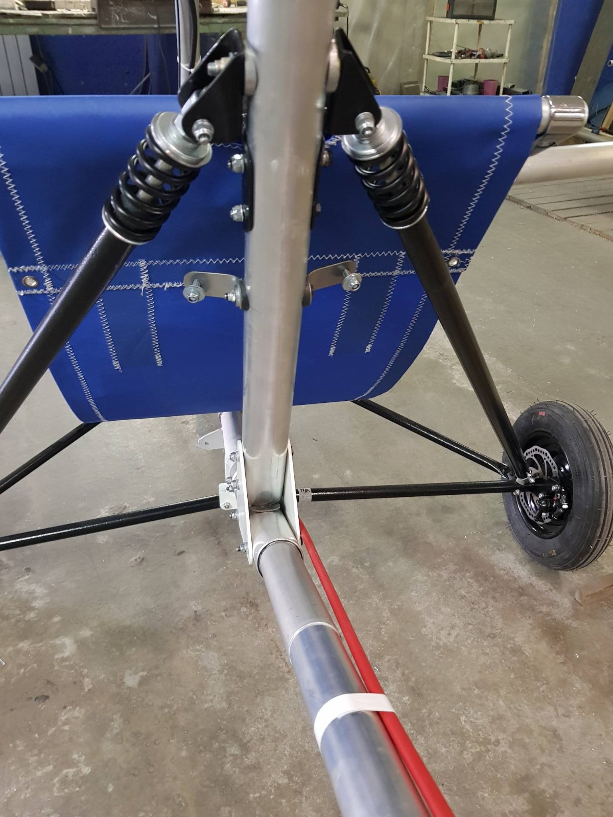

Планер самолета получает наконец профилированные подкосы. Обшивка крыла снизу увеличивается до 50%.
Эти изменения снижают вредное сопротивление и уменьшают потребную тягу на скорости 80км/ч на 7кг. Аэродинамическое качество подрастет до 7.
Цена самолета в этой комплектации ( дешевый, но о-очень приятный мотор! ) =600тыс. рублей.
