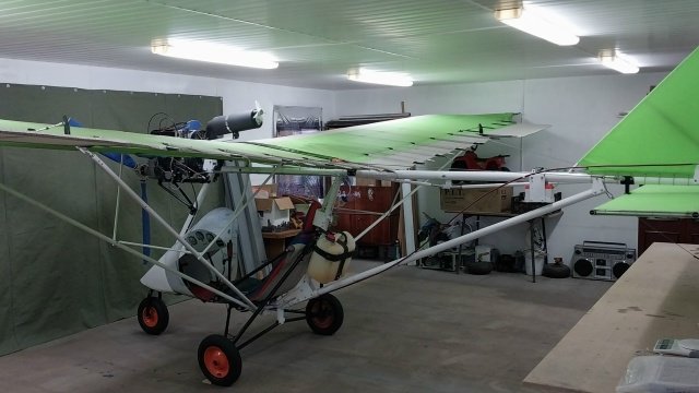

Количество доступного видео полетов нашего самолетика из-за облома с ю-тубом существенно сократилось. И я решил на Дзене реанимировать видео образца 17 года, которое в свое время любезно предоставил мне для публикации пилот Андрей Андрюшко, гений съемки полетов и монтажа.
Его "зеленый самолетик", один из первых Е-12НК, набрал только в этом видео на ю-тубе под две сотни тысяч просмотров. А в сумме все его видео с полетами перевалили за полмиллиона просмотров. В общем, здесь: https://dzen.ru/video/watch/69ea3daac507a85d8a17c00b

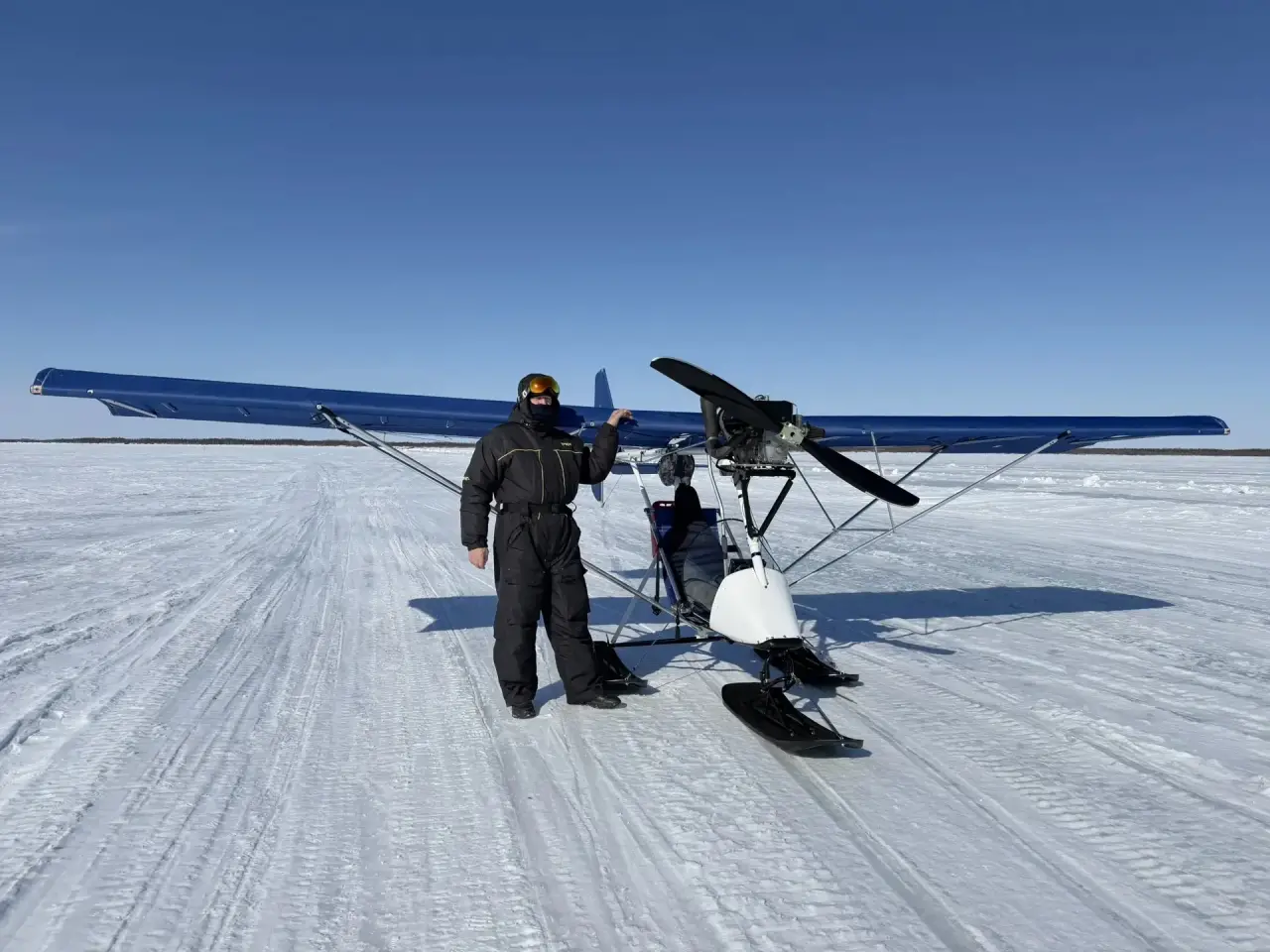

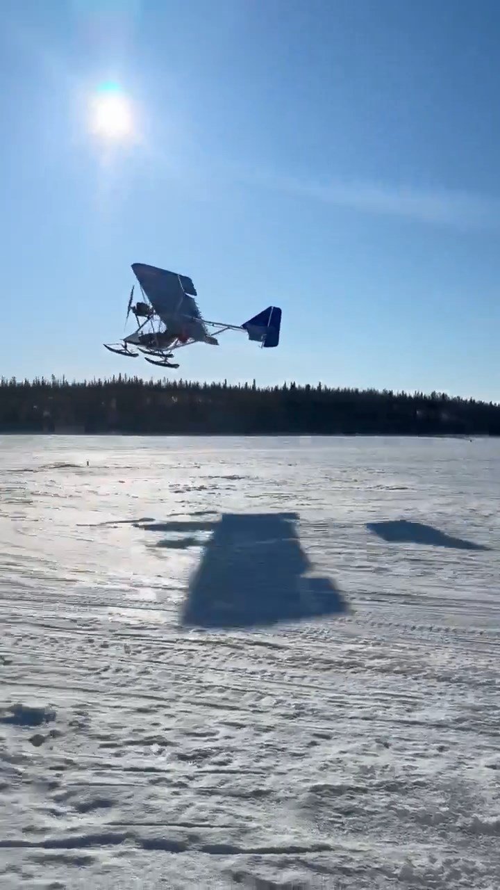

Наш Е-12НК отправленный заказчику минувшей осенью залетал в эти выходные.
Владелец не стал ждать лета, вместо колес поставил лыжи, дождался теплой погоды -минус 10 градусов и взлетел.
Тут надо сказать, что минус десять вблизи Салехарда - это теплая погода.
Видео пока не выложил, на нем пилот летает довольно лихо.
Мотор - Ротакс-503, которому более 20 лет, не молодой, но, как оказалось, очень бодрый.

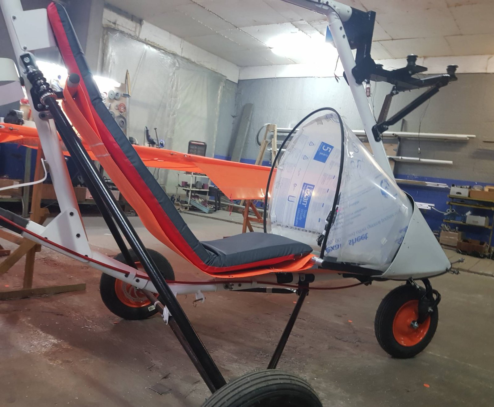

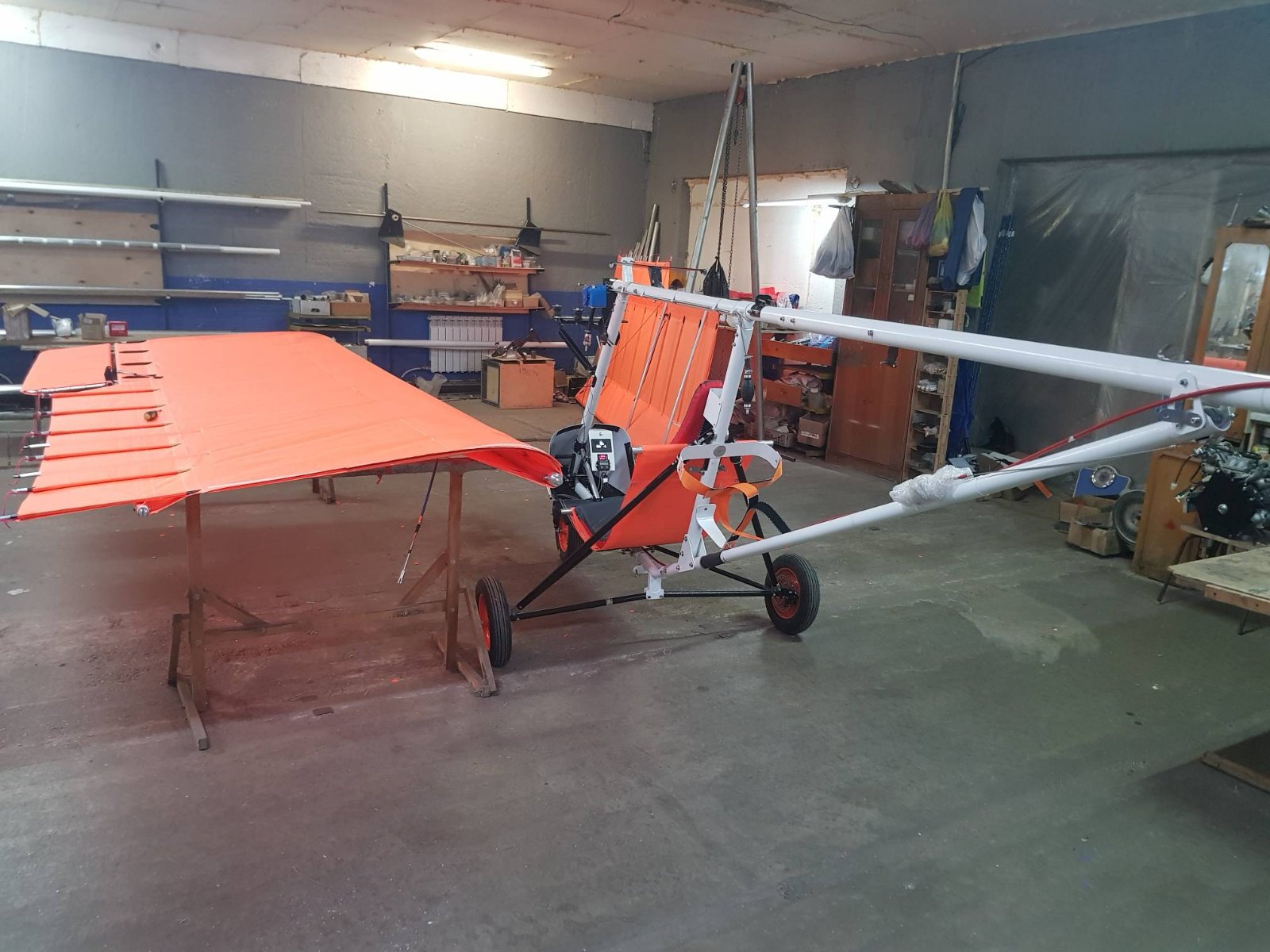

С праздником Победы, други! Вчера ушел заказчику очередной Е-12НК, оранжевый, 107-й по счету.
Фото и видео накануне разборки, упаковки...
Видео проверки работы мотора РМЗ-500: 20260416_113600.mp4
