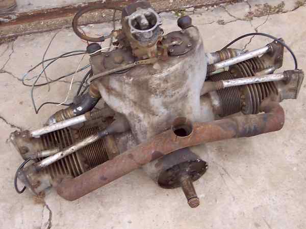

Прошу опознать двигатель.
Ledchik
Главное в летании сон и питание.
Попал в руки раритет. двухцилиндровый четырехтактный опозитный двигатель, ни каких обозначений на двигателе нет. Карбюратор Zenith. Поршневая от Вальтера Ф105мм. Может кто знает что это за зверь, буду признателен за любую информацию о моторе.

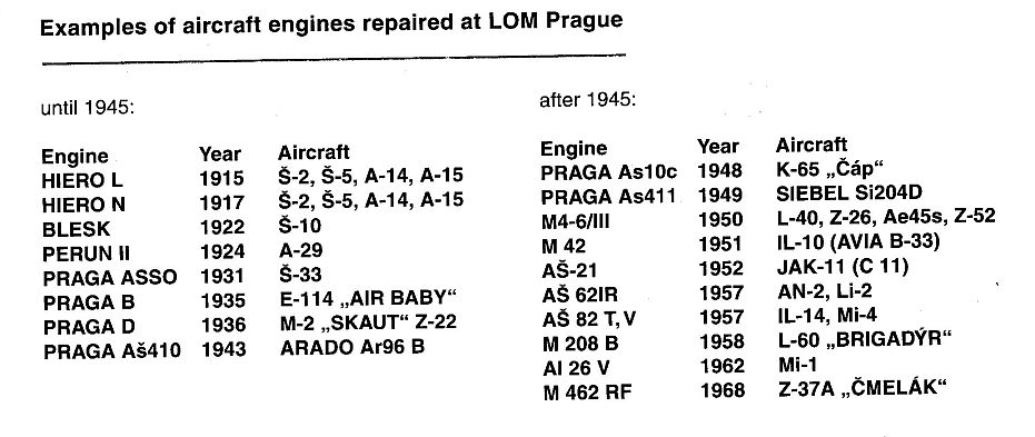

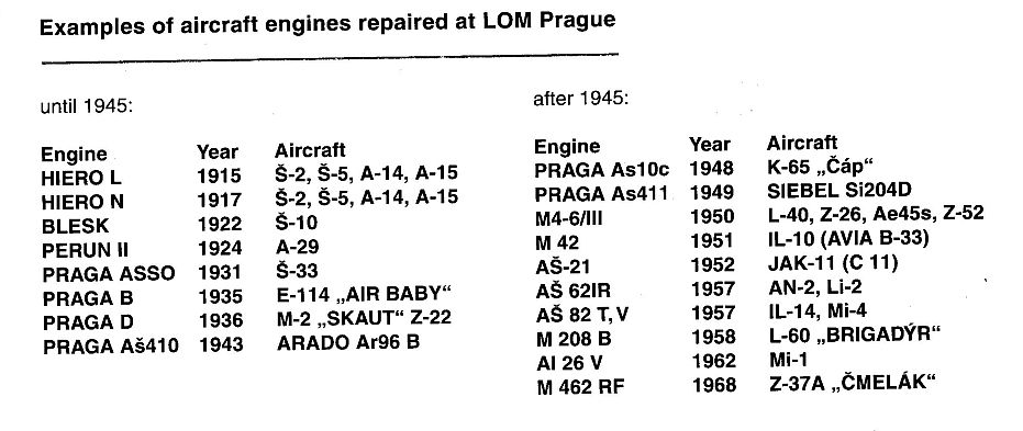

Двигатель Прага В - 30кВт, использовался на..
"Е-114 - спортивно-туристический самолёт спроектированный в начале 1930-х гг. на фирме   CKD-Praga инженером Ярославом Слехтой. Первый полет прототипа состоялся в 1934 году. В этом же году самолет был показан публике на Парижском авиасалоне. Был построен в небольшом количестве и эксплуатировался в аэроклубах. После 1938 года все имевшиеся самолёты были поделены между ВВС Словакии и Германии. Реквизированные Е-114 использовались как курьерские самолёты и для обучения летного состава. Большая часть Е-114 была списана к 1942 году."
