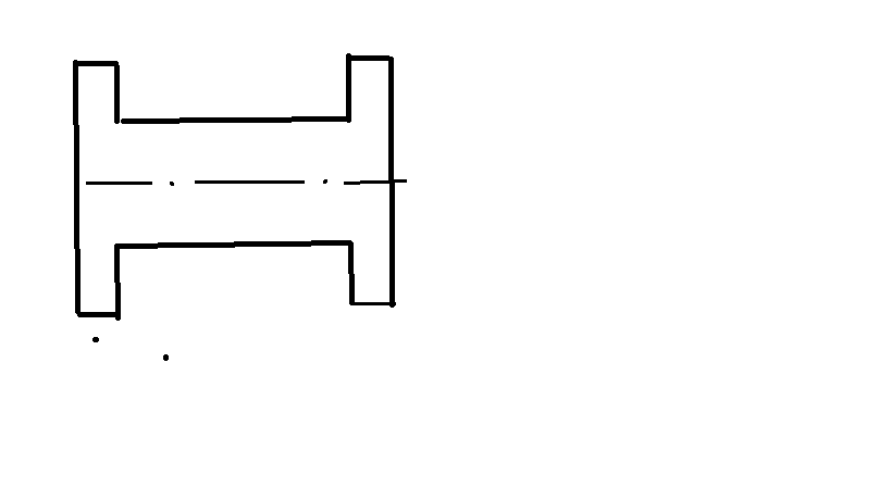

Доброго всем здоровья! Подскажите пожалуйста, как правильно изготовить проставку под винт на редуктор Ротакс длинной 10 см. Материал для изготовления сталь, титан, дюраль Д16Т.
Точнее, если её изготовить из стали, а внутри просверлить для облегчения, как на примерном чертеже?
    541 байт · Просмотры: 210

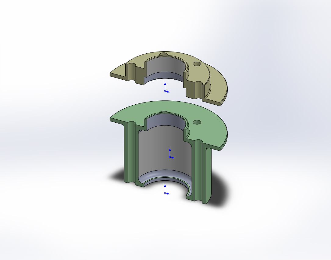

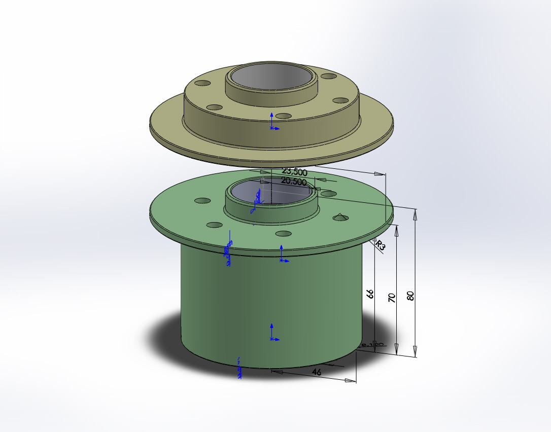

        Есть готовая. Материал Д16Т. Изготовлена для Rotax 912.
    45 КБ · Просмотры: 196
    31,1 КБ · Просмотры: 183
