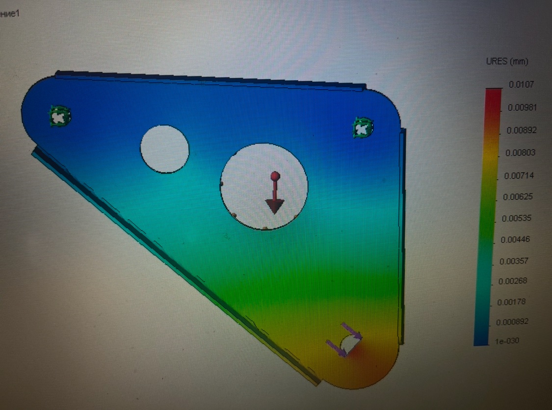

Вы реально считаете что слабо для ультралайта? Пластины д16т 5мм. Согласен, что правильней сверлить по оси подкоса, но как у французов, мне не нравится, потому что при трехкратной нагрузке труба прогибается довольно хорошо. И сверлить предпочел по оси балки, чтобы ее не ослаблять. Вот смоделировал, подкос идет четко в болт,

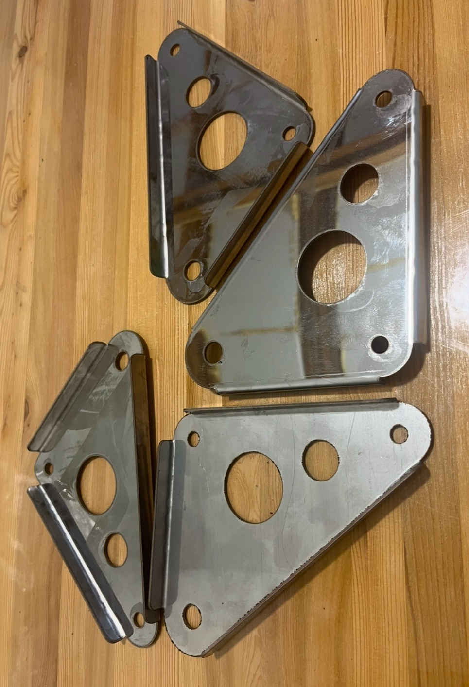

Пластина на фото 310грамм Х 4 -1200 гр
Пластина с нержавейки 175 гр х 4 - 700гр. Пол кило разницы IMG_2820.jpeg в
Тут полкило, там полкило, оно так и выходит. Хвост у меня сварной из нержавейки. Делайте, не останавливайтесь, процесс очень занимателен.

Я не знаю откуда цифра 6 взялась? Там 12мм проушина, 40мм внешний диаметр
42 кв. мм нержавейки на разрыв, это не менее 2тонн, и того 8 тонн на две консоли, на 250 кг самолет.. там не то, чтобы 5g там все 30 g сдюжит

Таки в другую сторону на подкосе нагрузка сильно больше. Ладно, уболтали, учите неучей, показывайте расчет петель и узлов на скачку по буеракам. С примерами и формулами
Посмотреть вложение 571478По нашим данным при нагрузке 125 кг отверстие потянет на одну сотку. Это сталь 304 1.5мм.
