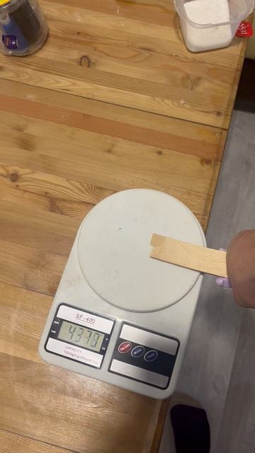

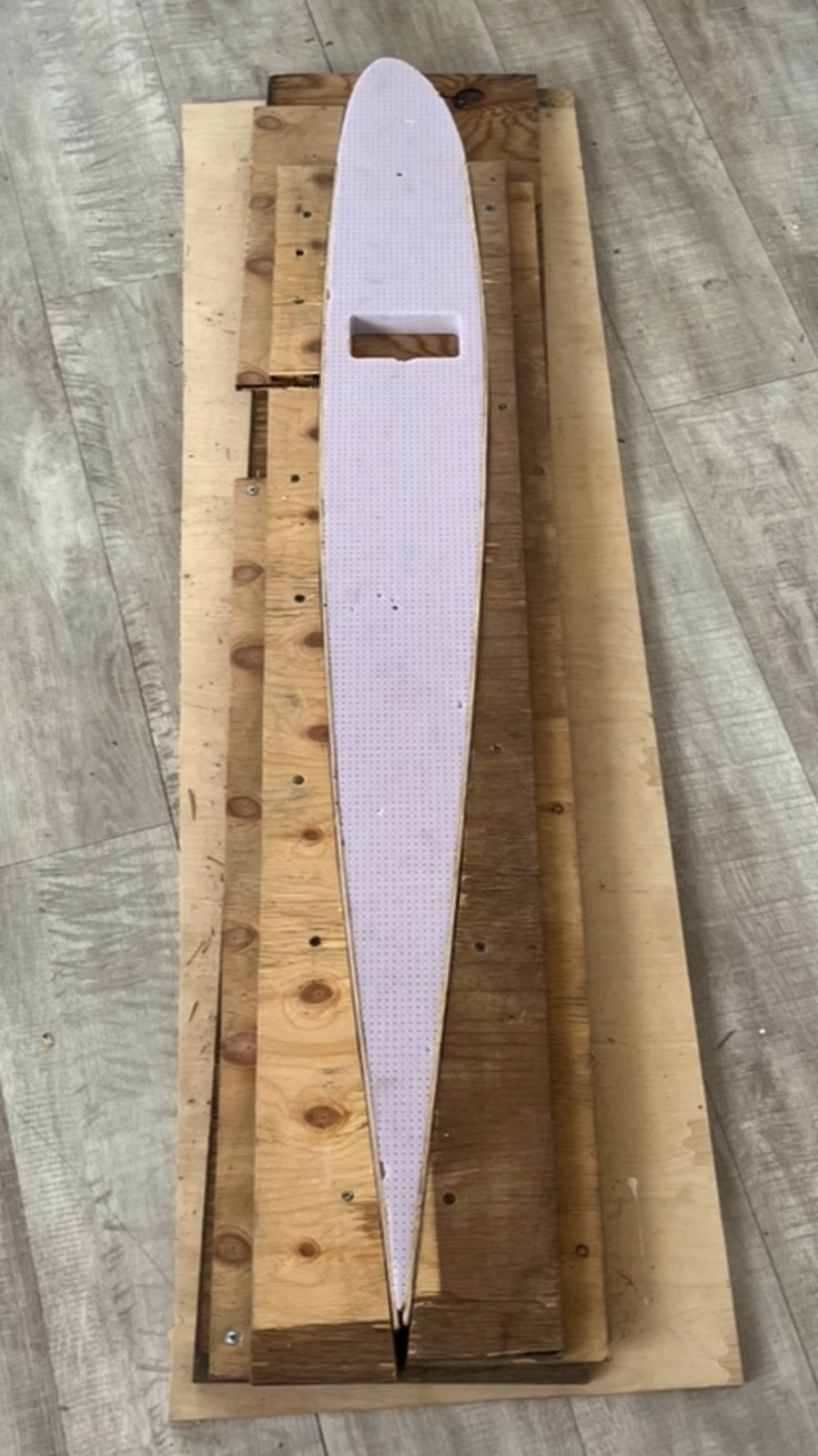

Полоски потом клеили? Удобно? Я решил сделать кондуктор, чтоб все были одинаковые,Посмотреть вложение 570359
Я клеел на месте, они там тоже одинаковые. Почему не стал в кондукторе, сделайте тест на разрушение, оторвите полоску в точке и с краю рейки точку держит хорошо, а если рейку дернуть скрая, она отрывается лавинообразно вся целиком. Поэтому важно чтобы края полоски были завязаны сами себе, я их клеил к задней кромке. Если сначала полоски, то кромку уже вставить будет сложно, либо думать как ее соединить, пример фанерными накладками. Но тк ширина полоски 25 мм, ее площади хватает просто быть приклееной на кромку
Купил вчера на пробу клей пену, первый раз такой попался, цвет такой же фиолетовый как сам пенопласт, первые несколько сек пахнет толуолом, видно что слегка пенопласт подтравливает. Приклеил кусок фанерки, часа через два оторвал от края, первый раз вижу такой шов, оторвалась большим куском пенопласта, а не как вы пишите лавинообразно по шву. Фото балона чуть позже скину
В итоге я тоже пришел к pur501, на отрыв больше всего понравился. Но тем не менее, прочность шва на порядок больше прочности самого пеноплекса, в любов случае края полосок должны быть зафиксированы. Хоть той же полоской стеклоткани обматать.

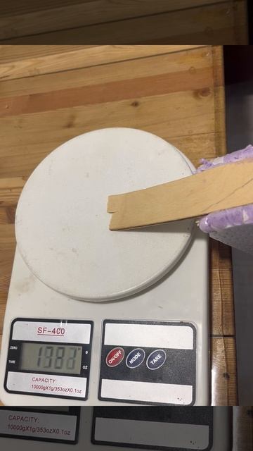

Пробуйте, сегодня высох образец, я попробовал его оторвать от края на весах, снимать и ломать конечно не удобно, но я попытался создать максимально равные условия, результат меня очень порадовал, фанера 3мм (ширина 27мм) сломалась на усилии 5.8кг, эта же самая фанерка оторвалась от пенопласта с усилием в 5.3 кг. Всякие пур и герметики и близко не стояли.

Фанерка 30х30мм -19.45 кг (отрыв материала)
Фанерка 60х30 - 29.6 кг, (отрыв материала)
Фанерка 105х30 - 34кг , срез материала по резьбе самореза.
Был вариант саморез вкрутить повторно, с заливкой в отверстие эпоксидкой, но предварительно понятно, что прочность крепления избыточна.
Итог, если накрутить жесткую обшивку строительными саморезами мцсп с шагом 105мм, то можно вкрутить 20 саморезов на одну нервюру (680 кг на отрыв)… нервюр всего 24 на весь самолет 15.3 тонны.. масса шурупов составит 624 гр.
Может кто то так уже делал? Есть опыт.

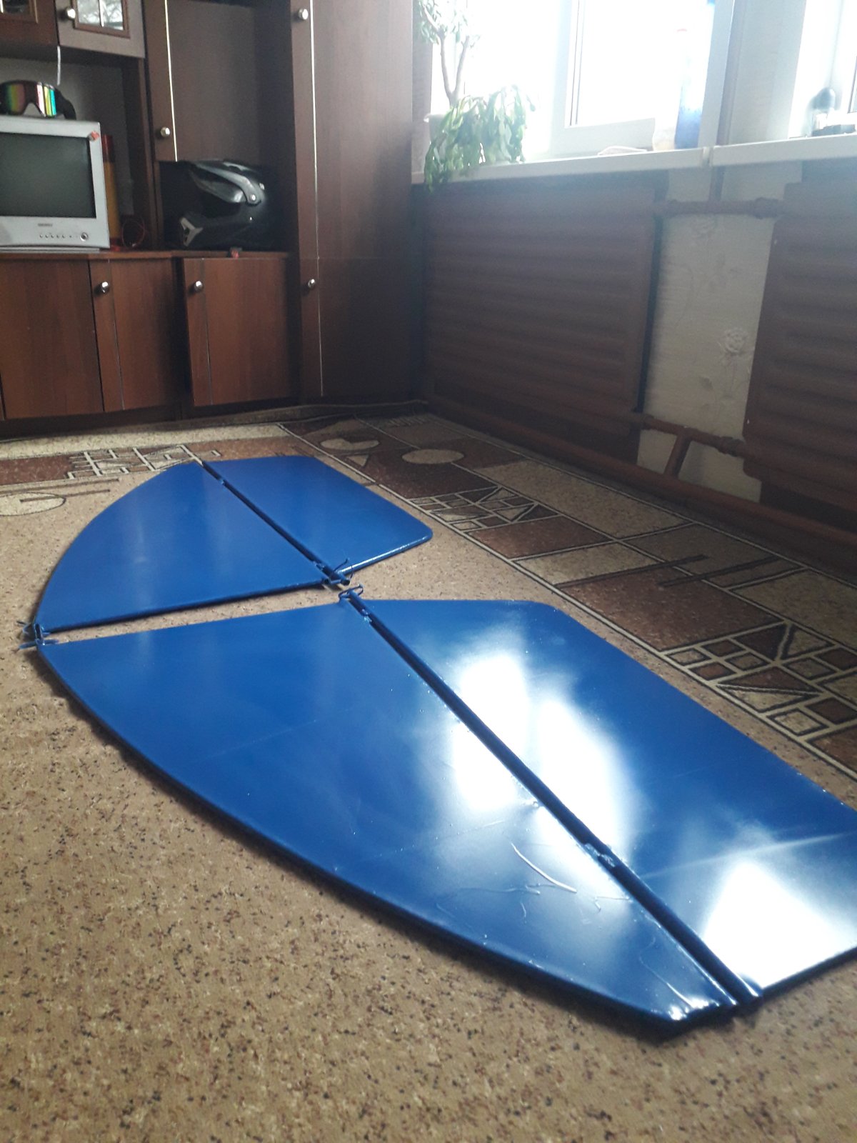

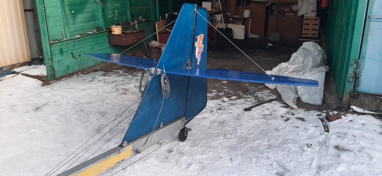

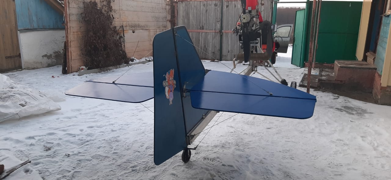

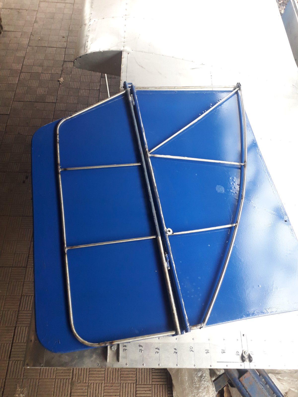

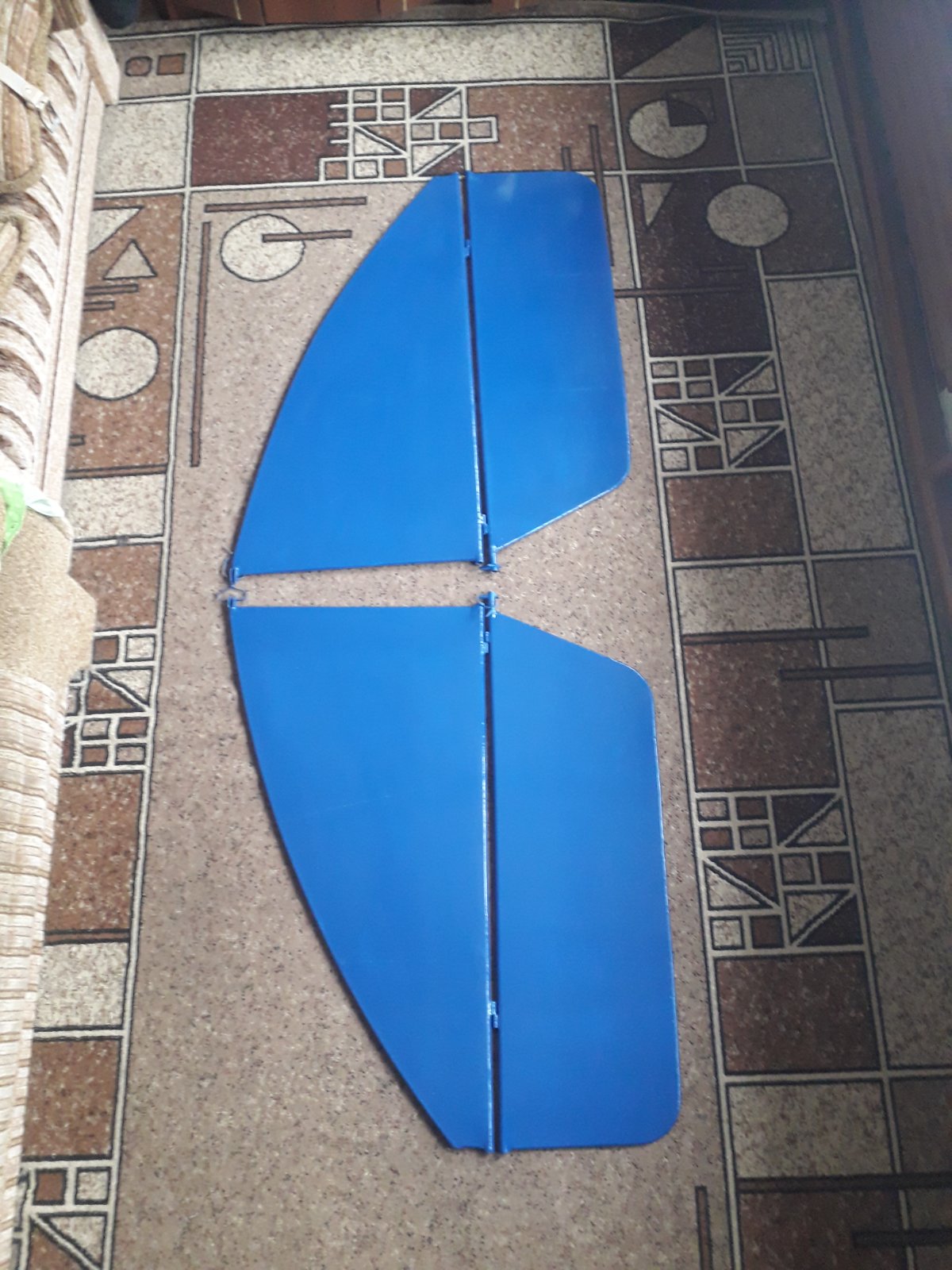

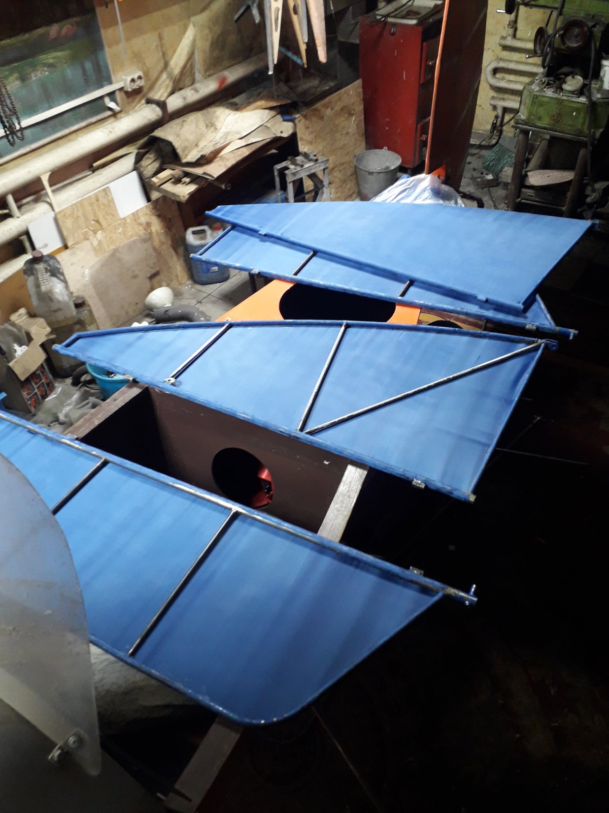

Закончил горизонтальное оперение. По весу вышло окончательно 4,450кг изначально было 5 кг. С учетом подкосов 950 гр, экономия по весу переделки вышла 1,5 кг на хвосте. А с учетом добавочного груза на носу 3 кг, вот общая экономия вышла 4,5 кг

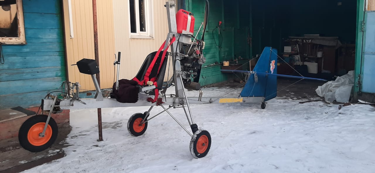

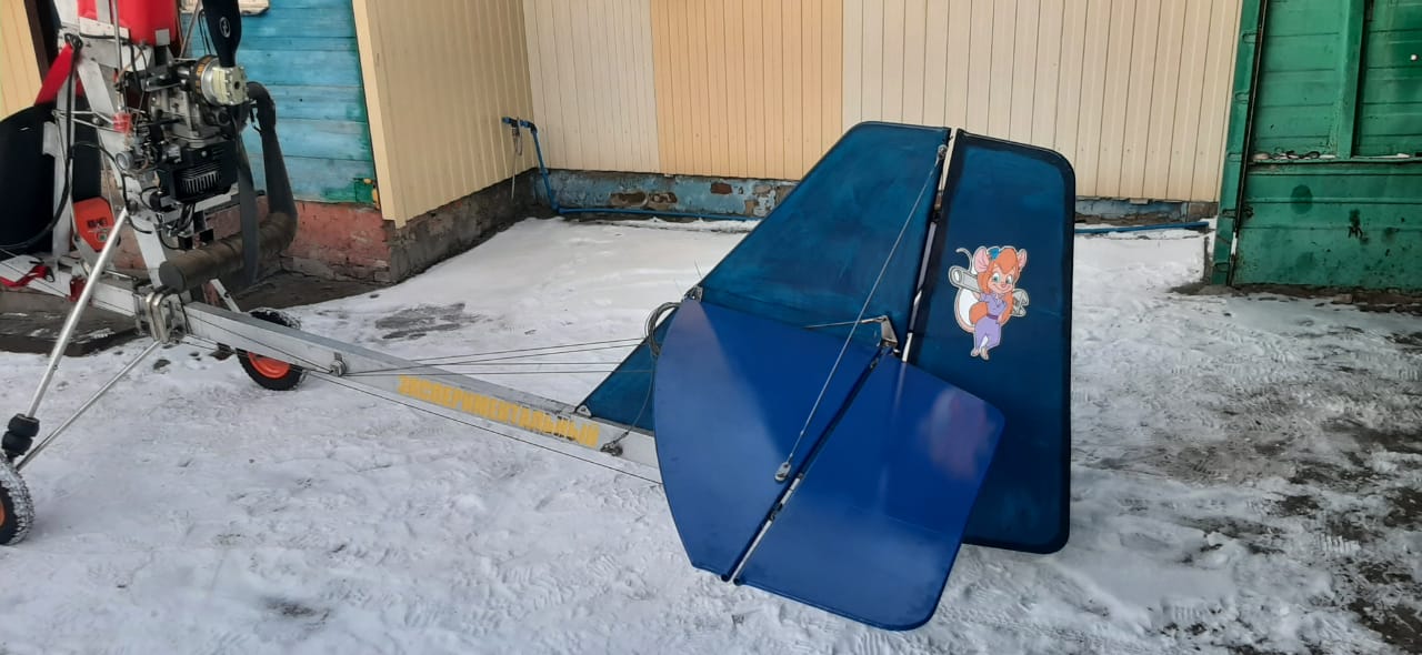

Ну теперь другое дело. Гараздо органичней смотрится и легче.
