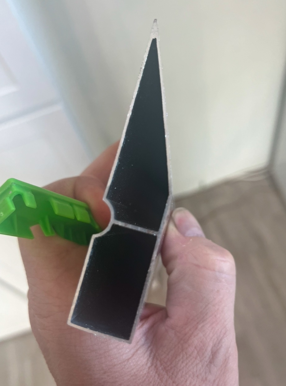

IMG_2867.jpeg Спрошу здесь, вот такой профиль, правило строительное в среднем 460 гр/м . В качестве трубы подкоса, что скажете. На разрыв точно сдюжит, опасения только на сжатие (потеря устойчивости) аэродинамика возможно лучше чем у трубы. Особенно если носик выклеить. По весу у трубы выигрывает.

Берете расчетную отрицательную нагрузку, а она в полете довольно часто случается в болтанку или на стоянке когда крылья снежком покрывает. Потом берете эту палку и даваните ее , и весь ответ.
К этому еще добавляете смятие на отверстиях и тд. Но для Флюгтага и так сойдет

В Солидворксе легко проверить характеристики сечение и, как следствие, критическое напряжение и возможную сжимающую нагрузку.
Если образмерите профиль, включая толщину стенки, могу за 6 секунд посчитать. Хотите - здесь, хотите в личку.

Оценочно - выдержит с запасом.

Чем прямоугольное , лучше квадратное сечение применяйте на элементах работающих и на сжатие . Иначе придётся контрподкосы городить, для равномерной нагрузки стержня прямоугольного сечения с разными моментами инерциями. При работе на сжатие мидель квадратной трубы на 15% меньше чем круглой трубы. По весу проигрыш в пределах 5 %

700 кГ будет держать уверенно: точнее не скажу. не зная длины.
Если этого будет мало - поставьте контрподкос хоть из 8-миллиметровой трубки, и сила вырастет чуть не вчетверо.

лучше покажите визуализацию потери устойчивости, и он в слабые места наклепает уголков - плоскость чище будет.

Иногда такое ощущение, что вы бредите. Например , труба 20х20х1 держит на сжатие столько же сколько и круглая труба 24х1 из такого же материала. Такая вот тенденция. Шли бы вы из песочницы этой, Байкал достраивать, да пишут ,что проектировать не умеете. Один МАИ-223 чего стоит-это ж надо уметь так сложно все нагородить( имел возможность ознакомиться) . Так что помолчите
Если крыло поворотное, контр подкоса не будет. Исходите из этого
