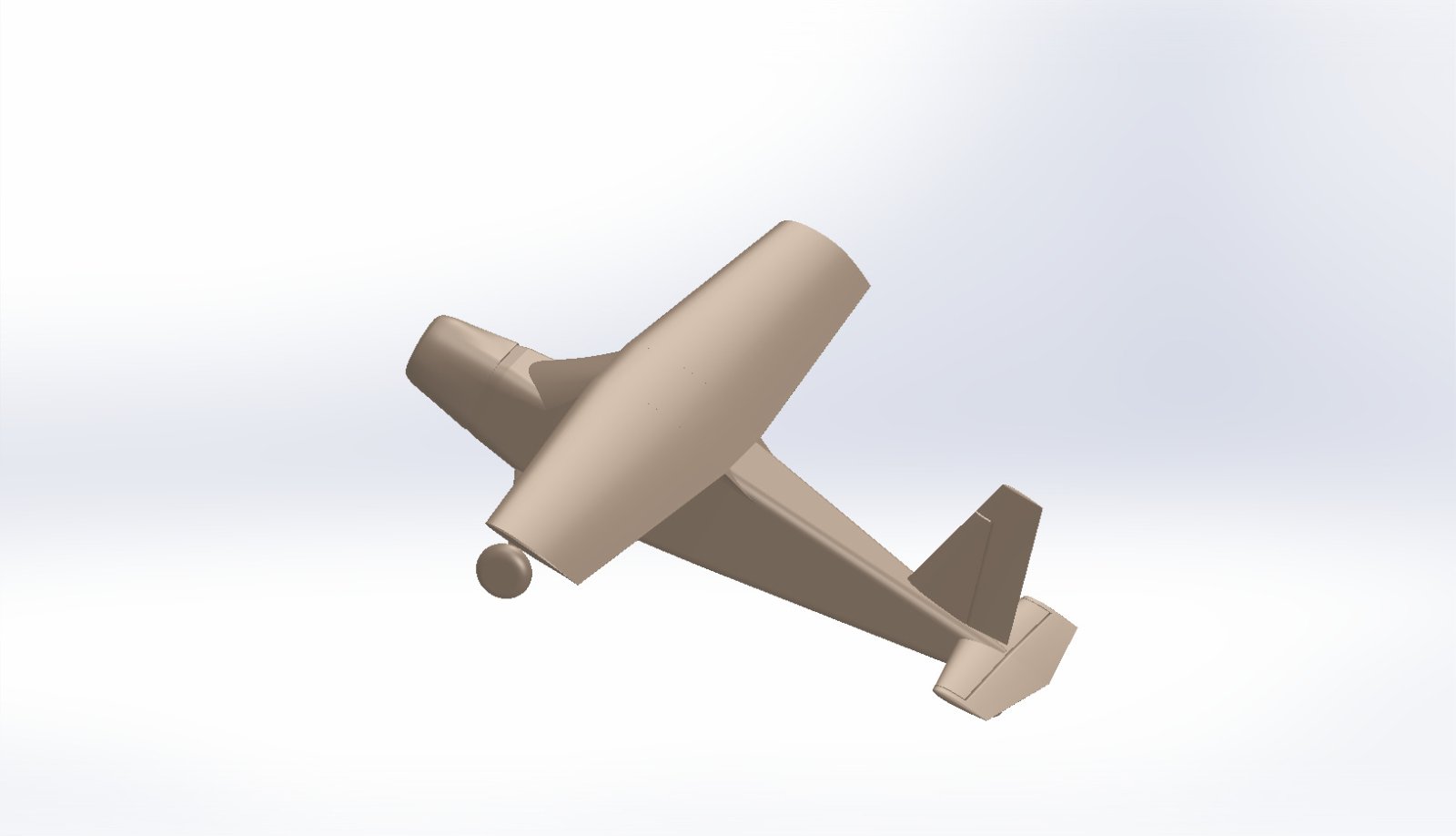

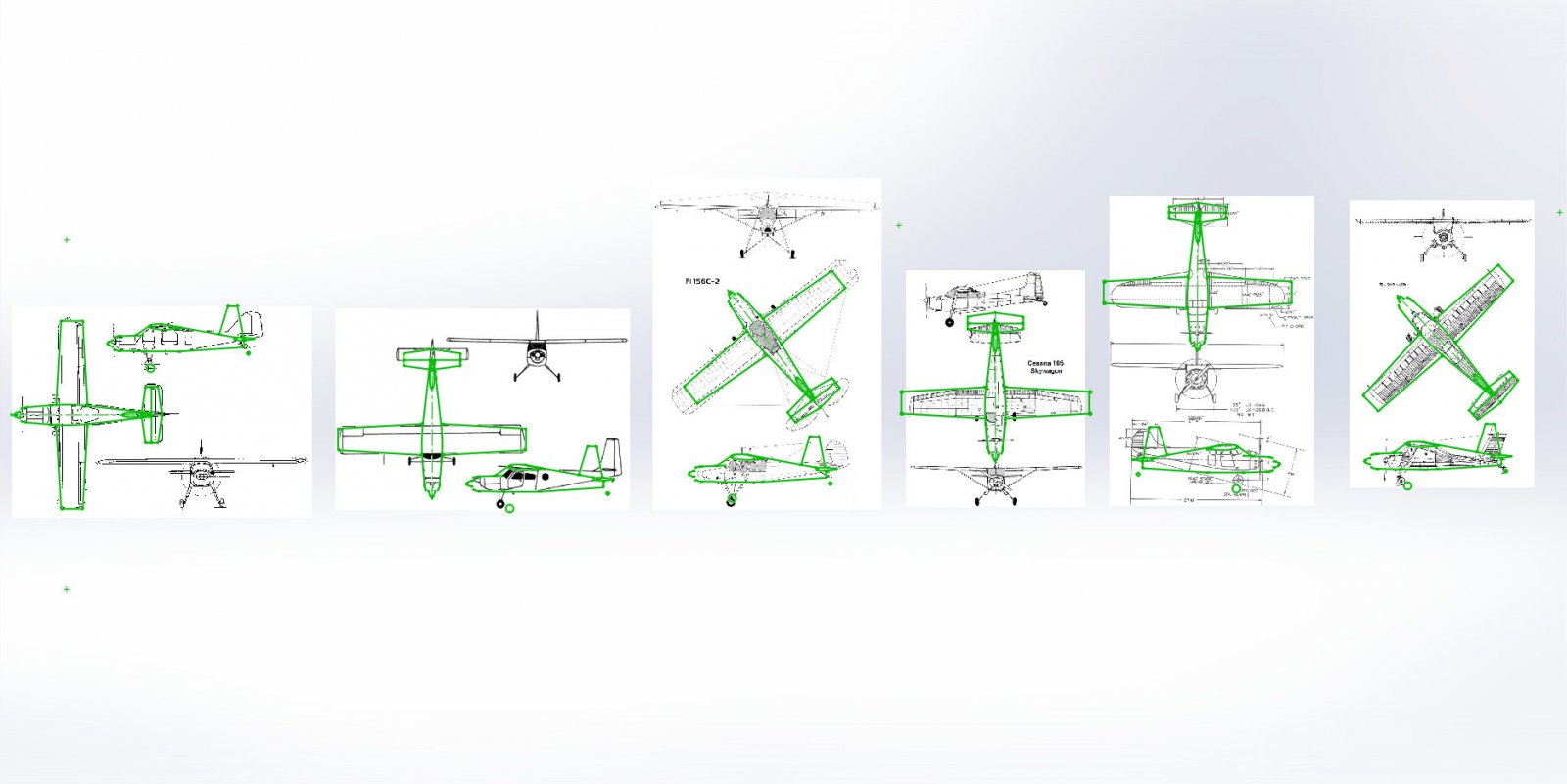

есть такое понятие как честь и достоинство. для меня это важно. все дельные советы высказанные практикующими специалистами услышаны и внесены в исходный проект в качестве изменений а именно. по крылу. сужение 1.5 механизация крыла. автоматический предкрылок на шарнире аналогичном применённым на самолётах ан-2 ан-14 по три секции на консоль. закрылок Фаулера. зависающие элероны. изменена схема шасси. была пирамида по типу пилатуса портера. стало консольное шасси по типу. самолётов стинсон рилаент и буш хок. резино пластинчатый амортизатор предложенный владимиром Павловичем Лапшиным. любой проект самолёта это компиляция примененных решений постарался выбрать наилучшие. правильность выбора покажет время. увеличена ширина салона в чистоте 1300мм. максимальная ширина фюзеляжа 1400мм что позволяет разместить два ряда сидений по три места вблизи центра тяжести. увеличено плечо оперения на 200мм. плечо Г.о теперь 3.08 САХ. соответственно увеличилось и плечо В.О. поменялась ориентация проекта по двигателю. теперь проект под перспективный двигатель Ритм 14 мощностью до 550л.с. так как самолёт предполагается в варианте гидросамолёта амфибии запас по мощности необходим. в общем самолёт может быть двух местным грузовиком. или 8-местным пассажирским. количество вариантов использования увеличилось. изначальная идея проекта свободно несущий цельнометаллический высокоплан из отечественных материалов под отечественный двигатель. осталась без изменений к форуму претензий не имею. живу согласно своего мировоззрения и воле. всем присутствующим всего наилучшего.
