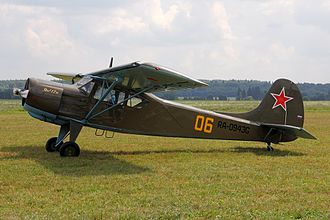

проект 4-6-ти местного самолёта квп Грифон. под двигатель ритм.
все параметры шасси выбраны по рекомендациям из книги кондратьева. тип шасси сменился на консольное по примеру. стинсон -108. гелио курьер. сам-25Found FBA-2C1 Bush Hawk
Вы бы начали с компоновки, а не с 3д моделей.
Нарисуйти вид сбоку, сверху, спереди.
Несколько сечений.
На конструктор ком языке, называется чертёж общего вида.
Рано вам модели рисовать ещё.
Больше постараюсь не беспокоить
да особо не беспокоили. за советы спасибо. невнимательно читаете это да.
Несколько сечений.
на их основе и была нарисована модель. странные вы всё таки люди. сидеть в полной заднице и считать всех вокруг дураками.
спасибо за беспокойство. но не рвите себе нервы. у меня всё своевременно.

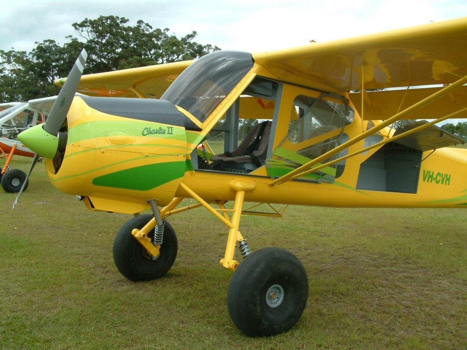

Не смог найти самолёт с укороченным взлётом и посадкой, ещё и со свободнонесущим крылом.
Такие в природе бывают?
Обычно все подкосные.

...самолёт с укороченным взлётом и посадкой...
Wilga имеет скорость отрыва 90 км/ч и длину разбега 160 метров, что язык не поворачивается назвать укороченным взлётом.
Например, для CH701 заявленная длина разбега 27 метров, а скорость сваливания 49 км/ч.
