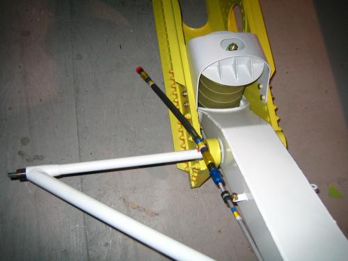

по салону есть изменения. внутренняя ширина 1300мм два ряда по три пассажира с расчётом на лёгких пассажиров. сиденья съёмные убираются в багажник за салоном. так же реализовано у пилатуса. отрисовывается не быстро. по возможностям. как будет готово. покажу. шасси консольное по типу сам-25. площадь немного выросла. сужение 1.5 плечо оперения увеличено.
