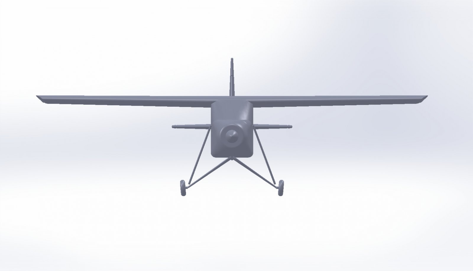

проект 4-6-ти местного самолёта квп Грифон. под двигатель ритм.
Рама-то из тонких трубок со стенкой менее миллиметра, с точки зрения поглощения энергии алюминиевый монокок был бы совсем не хуже, особенно если его усилить пенопластом, посмотрите как усилители бамперов на машинах делают, пенопласт плюс профиль и никаких ажурных трубок со стенкой 0.6-0.8 мм
это ясно. я хочу попробовать интегрировать в фюзеляж каркас безопасности клёпаный из трубы д16ат диаметром ориентировочно 40мм и стенка 3мм. пенопласт влагу впитывает не хуже монтажной пены. осматривал додж вижн с запененными с завода порогами. гнилое ведро.
Пенополистирол - гидрофобный, воду очень-очень медленно набирает, если не жадничать и не брать минимальной плотности. На том додже скорее всего - пенополиуретан.

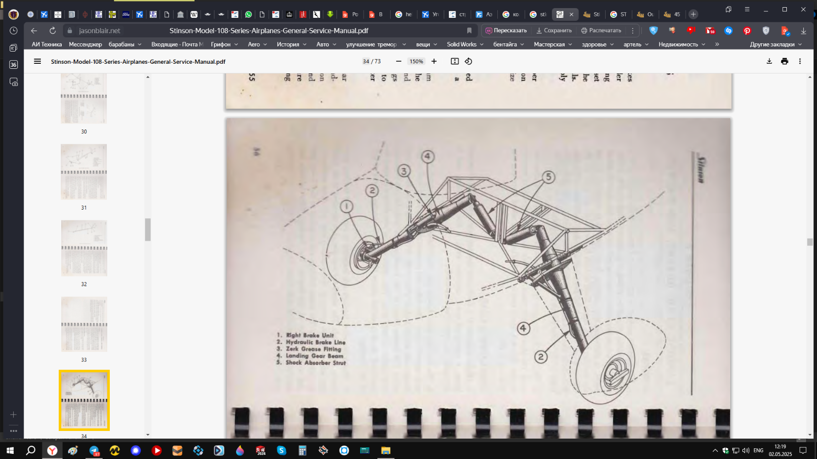

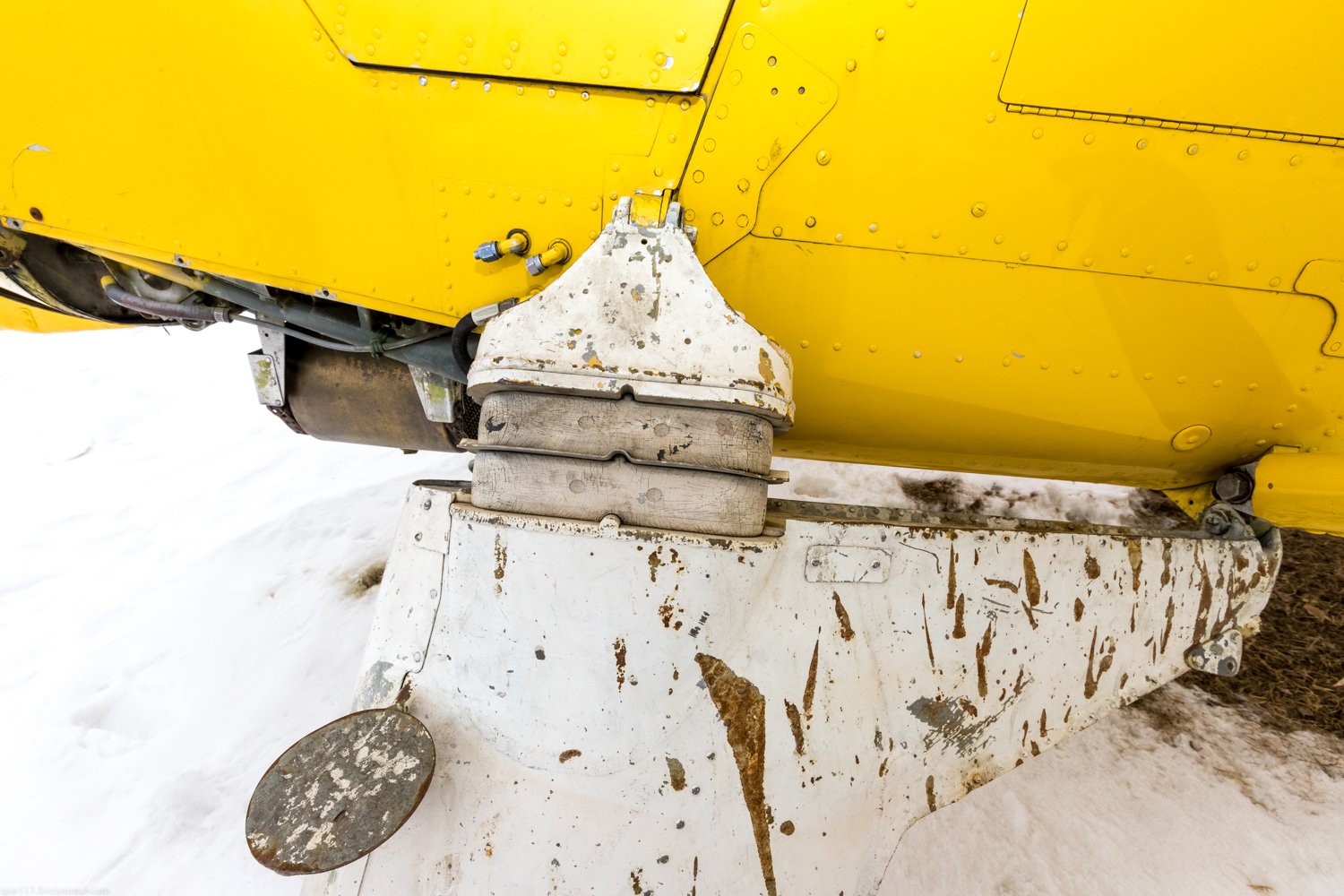

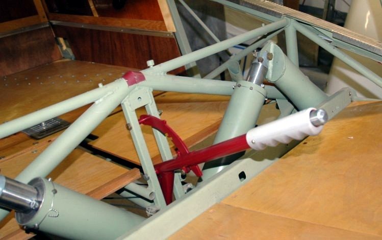

У Бивера резинопластинчатая амортизация.
И никто не жалуется.
В современных условиях резину нужно менять на полиуретан.

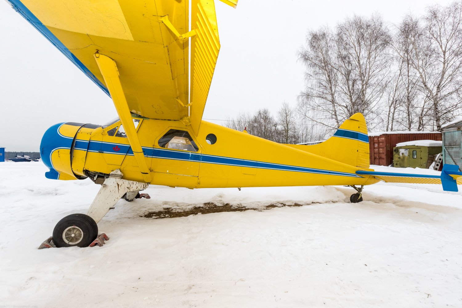

И еще у Бивера правильное размещение топливных и масляного баков.
Под полом кабины.
Маслобак можно было пополнять в полете.
Для заправки топливом не нужно лезть на крылья и тягать канистры.
Зимой можно больно упасть и получить канистрой по башке.
Так было сделано на моем самолете "Овод".
Заправка производилась очень быстро, без напряжения.
Это особенно важно при постановке самолета на поплавки.
Ибо, стремянку на воду не поставишь. 😊
Под полом кабины пример того почему нельзя размещать баки под полом. при экстренной посадке снесло шасси. самолёт в итоге сгорел.
Но, Бивер повторить невозможно.
