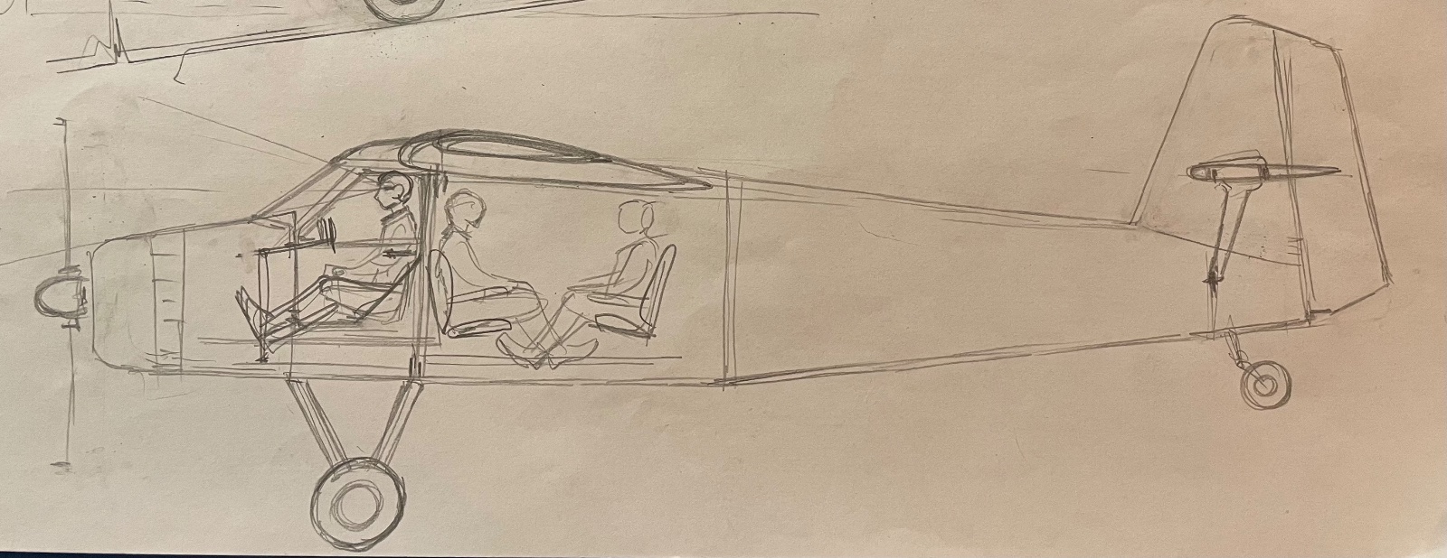

Может в таком направлении прикинете?

Николай, если уж от подкосов отказался зачем шасси такие делать ? У тебя амортизатор шасси да и сами стойки шасси размером как подкосы крыла . Надо уж тогда рессору . А то в одном месте экономим в другом разбрасываемся
всякое рассматривалось. сначала рессора. она осталась в варианте под оппозитный двигатель ul-520 этот вариант изначально был под пирамиду аналогичной як-12. но в итоге пришёл к такому типу шасси. везде есть компромиссы

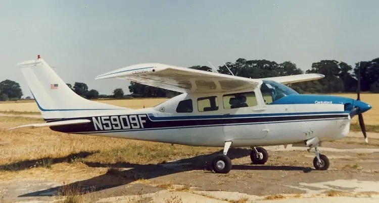

для его задач наверное подходит. не видел чтобы центурион использовали там где пользуют в хвост и гриву. пилатус портер.
Так то на Аляске его "хвостогривили" по полной ... Тяжеловата конечно у Вас задача . И КВП , и достойный крейсер. Крыло - отдельная будет песня. Мало того , что безподкосное , так еще и с развитой механизацией ...В любом случае желаю Успеха.
Опять-таки как факт , Цессна отказалась в свое время от безподкосных , ввиду сногсшибательной дороговизны в производстве . Несмотря на улучшенные ЛТХ.
