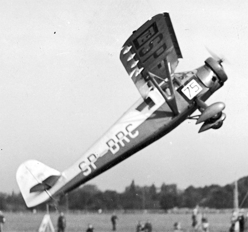

На базе самолета RWD-6 был создан усовершенствованный RWD-9 для участия в состязаниях Challenge de Tourisme Interniational 1934 года. Была заложена серия из десяти машин, первая из которых поднялась в воздух в начале 1934 года.
Предполагалось оснастить самолет новым радиальным двигателем Polish Skoda GR.760 в 280 л. с. (209 кВт), но из-за проблем с его разработкой на прототип был первоначально установлен 265-сильный (198 кВт) мотор Menasco B-6S Buccaneer.
Основным отличием RWD-9 от предшественника была четырехместная компоновка (вместо двухместной). Четыре из восьми серийных самолетов (один планер был использован для статических испытаний) были оснащены двигателем GR.760, а на оставшихся был установлен радиальный двигательWalter Bora мощностью 220 л. с. (164 кВт).
В состязаниях 1934 года приняли участие шесть RWD-9. Все они финишировали в первой десятке, заняв при этом первое, второе и третье места. Трудно поверить, но этот результат был повторен в сентябре на соревнованиях "Circuit of Europe" - первые три места снова достались RWD-9.

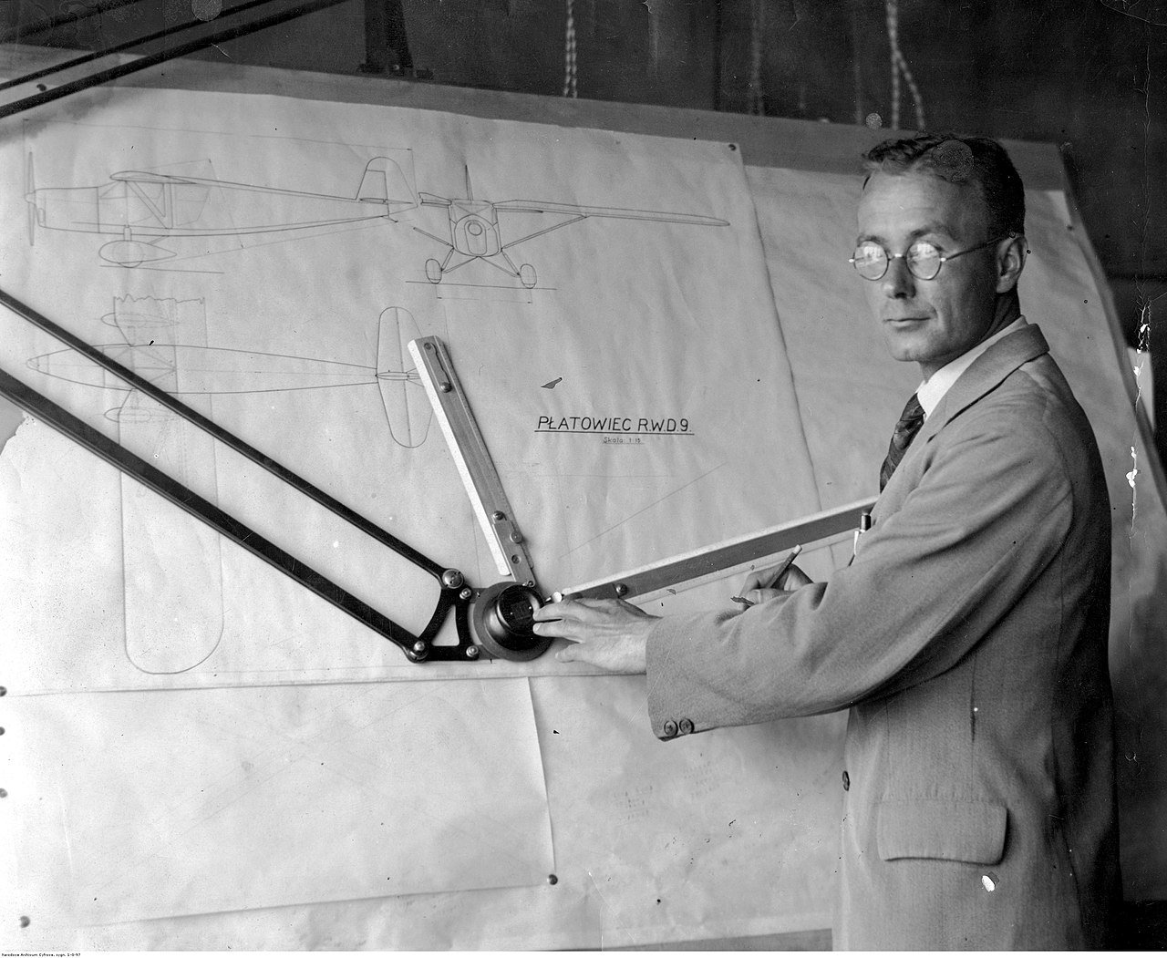

Ежи Джевецкий при проектировании RWD-9
Интересно что разработанный для следующего Челленджа Fieseler Fi-156 "Storch" имел конструкцию подобную RWD-9.​
