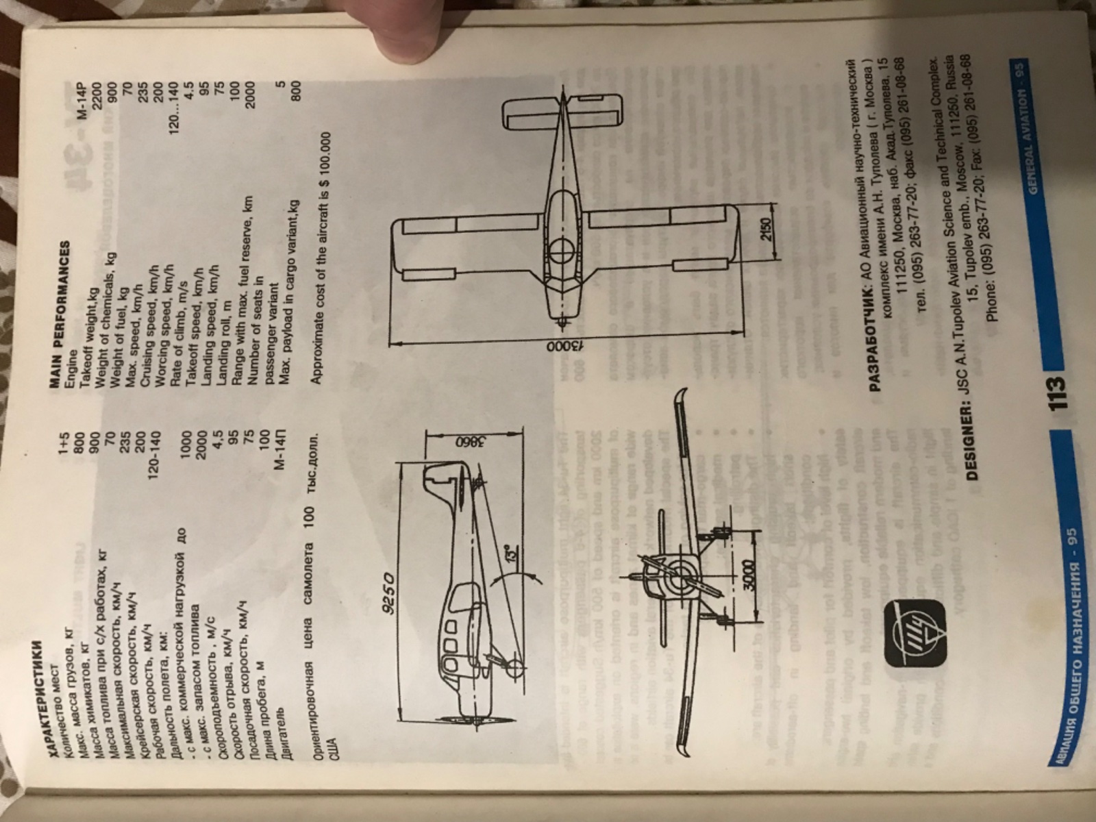

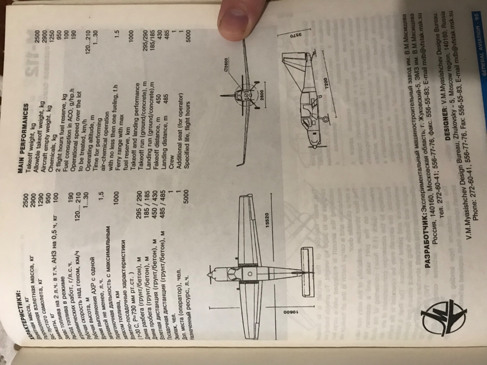

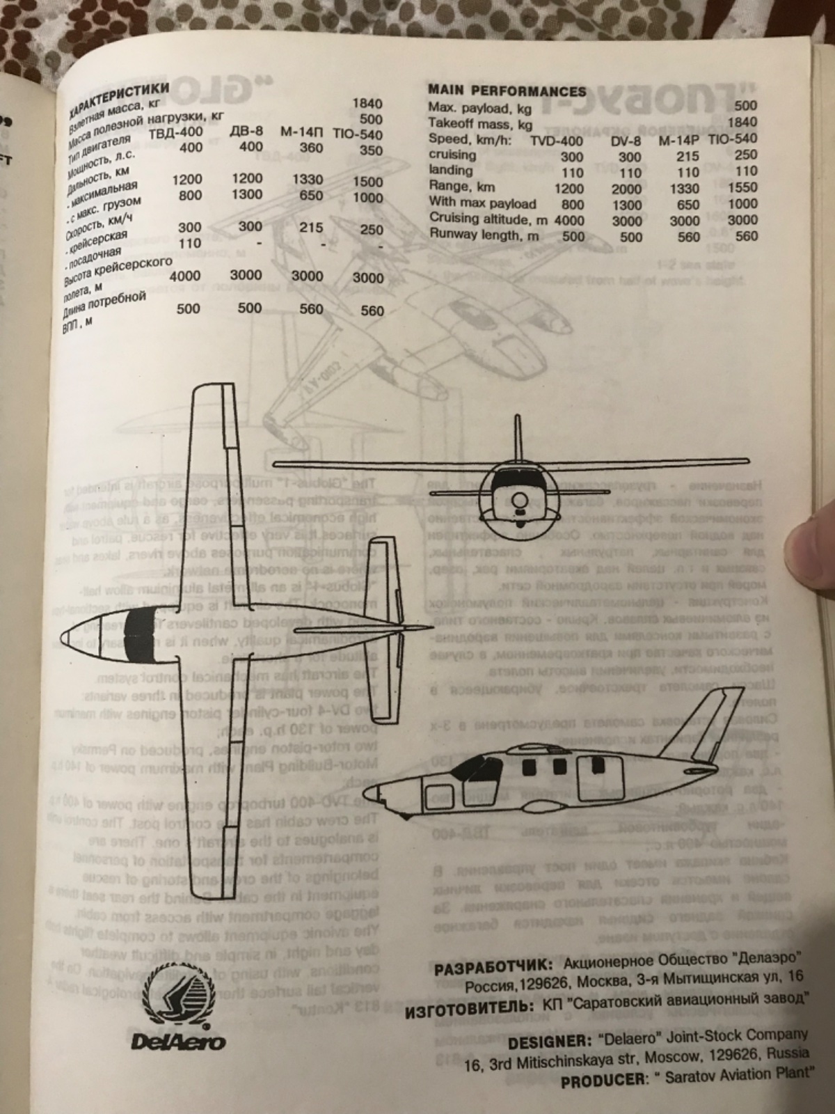

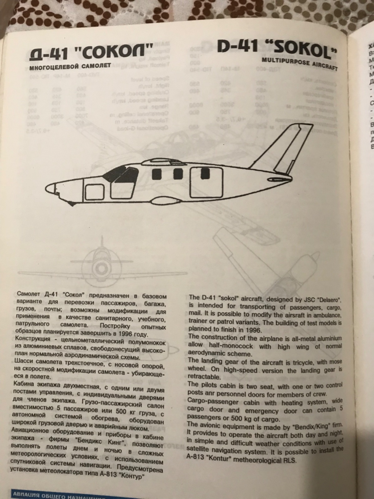

Низкоплан с верхней загрузкой
    517,9 КБ · Просмотры: 179
    458,9 КБ · Просмотры: 187
Сколько было проектов…
    428,8 КБ · Просмотры: 164
    505,3 КБ · Просмотры: 179
