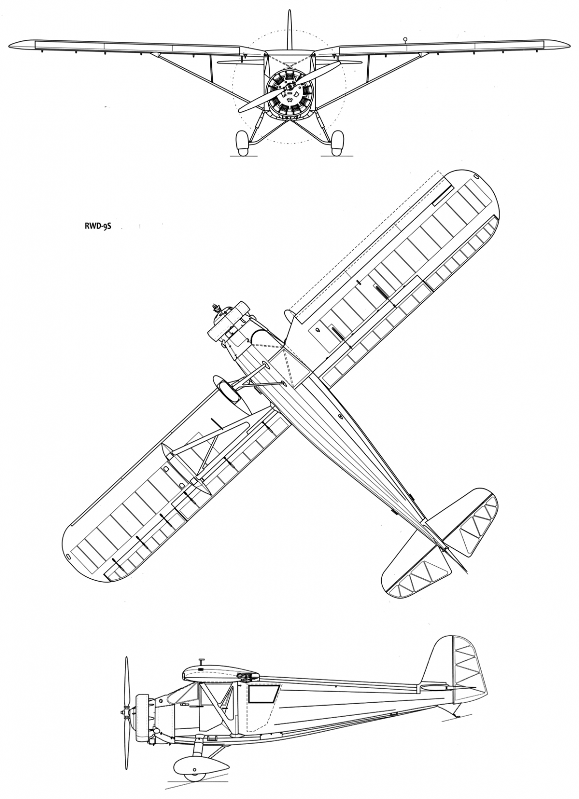

проект 4-6-ти местного самолёта квп Грифон. под двигатель ритм.
Хотел изначально применить гидравлические амортизаторы двухстороннего действия которые устанавливает на кабины грузовиков но они тяжелые порядка 8-10 кг один
16...20 кг имеют какое-то значение при взлетной массе ~1800 кг?

И какой ход будет у этого чуда в перьях? 8 мм или 9мм? ход у колеса 160-180 мм, значит нужен рост усилия в 20 раз. И как вы собираетесь взять такие силы? И как с таким усилием будет работать рычаг шассии на изгиб ?
Возьмите две композитные рессоры от шевроле корветт С5 по 130 баксов (200 с доставкой), подрежьте их и зажмите их под углом в коробку, пару трубочек взять накгрузку от сопротивления и будет вам счастье...

Исходя из начального заявления про потребный ход амортизации 400мм, как-то затруднительно представляется пакет резиновых/полиуретановых пластин толщиной почти 1 метр.

У легендарного Москито ход стойки был 45-76 мм (Full load 20500lb (22500lb in DCS) minimum is 1.75 inch. Min load 14000lb (16000 in DCS) minimum is 3.0 inch.), для бетонной полосы с жирным пневматиком это скорее сойдет, а для грунта и без пневматика могущего раздавиться на 150+ мм, что-то говорит о проблемках...
Да и высота столба резинового набора было порядка 600+ мм судя по фотографиям... На 45-76 мм рабочего хода - рабочий ход 7-12% высоты резино-металлического столба...

посчитайте нагрузку на мощность. жалкое подобие этого гениального для своего времени самолёта немцы назвали аистом. славяне в очередной раз доказали что умнее тевтонцев.https://www.airwar.ru/enc/law1/rwd9.html амортизаторы у него резино пластинчатые. ход шасси 400мм. хорда обтекателя на амортизаторе 200мм. метровых стоек не вижу
