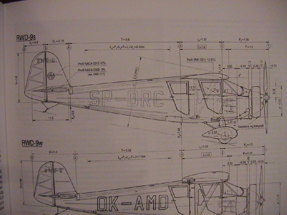

Про ход амортизации RED-9 в 400мм слабо верит
ро ход амортизации RED-9 в 400мм слабо верится
на чертеже из польской книги указано именно 400. я первоисточникам доверяю.поэтому и запомнил. у як-12 на сколько помню 250мм
Про ход амортизации RED-9 в 400мм слабо верится.
Скорее 400 мм это общая высота пакета, а ход сжатия 50-60 мм который даёт около 100 мм хода стойки в геометрии и около 60-80 мм обжатия 500-600 мм колеса. Требование 3м/с и 3G для посадки введено давно...
Исходя из начального заявления про потребный ход амортизации 400мм, как-то затруднительно представляется пакет резиновых/полиуретановых пластин толщиной почти 1 метр.
нет на чертеже был показан именно ход оси колеса по вертикали. я статистику по таким самолётам долго собирал. поэтому и запомнился. высота пакета больше. на чертеже обтекатель амортизатора сравним или больше диаметра колеса 530мм. ход оси был показан на виде спереди. у меня этого скана сейчас нет.
