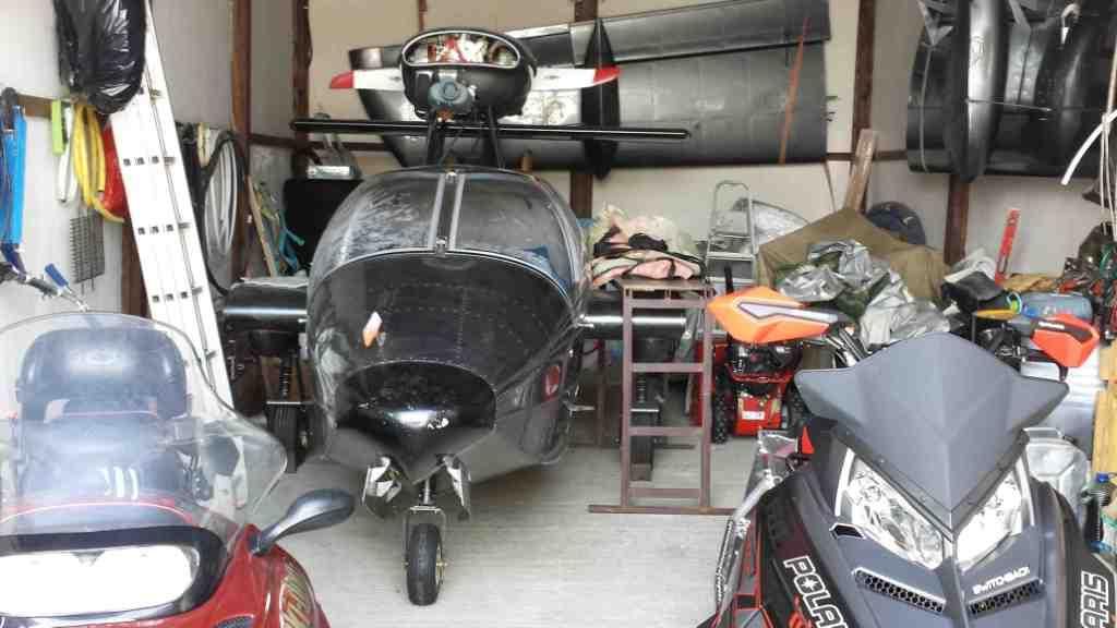

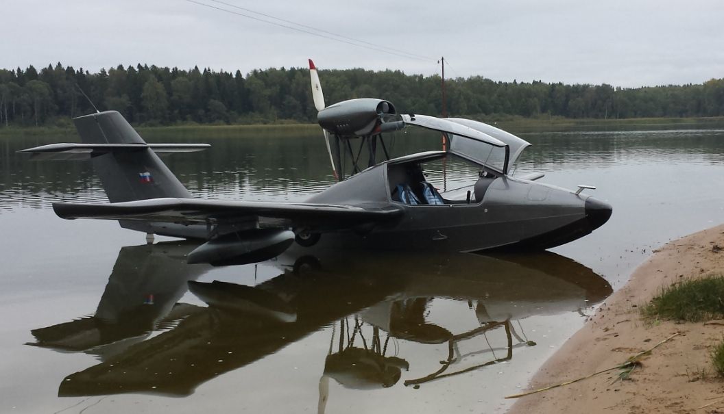

А кстати упомянутая "всуе" здесь схема Mermaid имеет целый ряд эксплуатационных преимуществ перед рассматриваемой
1.Отличный обзор  не затененный крыльеми, моторами, подкосами и прочей хренью, приводящий в восторг впервые летающих и фотографов.
2. Небольшой вес и передняя стойка позволяют практически везде, где пологий берег легко выехать для ночной стоянки на него . При этом мне даже удобней просто идти рядом с самолетом и управлять РУДом
3. Более удобная посадка и высадка, практически на замочив ног
4. Отличная и безопасная гидродинамика, не барсирует и не капотирует при посадке на воду с шасси
5. Схема позволяет сделать консоли быстросъемными (3 болта +состыковать тягу элеронов) и превратить амфибию в атракцион. Привез на прицепе, собрал за час, полетал, увез и поставил в гараж. Не нужны ни  аэродром ни РП ни гребанная Росавиация ни помощники, вообще никто
Думаю за одно за это спрос в нашей стране обеспечен.
6.Если центроплан сделать с возможностью на него наступать, то гораздо удобней обслуживать двигатель.

А кстати, упомянутая "всуе" здесь схема Mermaid имеет целый ряд эксплуатационных преимуществ перед рассматриваемой:
1.Отличный обзор, не затененный крыльями, моторами, подкосами и прочей хренью, приводящий в восторг впервые летающих и фотографов.
2. Небольшой вес и передняя стойка позволяют практически везде, где пологий берег легко выехать для ночной стоянки на него....
Вот ведь странно...
А я о чём тут седьмую страницу подряд "талдычу"? :🙂 :STUPID ;D
