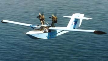

Вы не о такой компоновке "случайно" беседуете (ниже)?
Тут и крыло высоко от воды поднято, и посадка-высадка в кабину удобна, и обзор из кабины великолепный, и на берег можно выйти "в тапочках" (через носовую палубу), и колесо переднее имеется (которое ещё и роль упругого кнехта кранца при носовой швартовке выполняет), да и винт толкающий от воды защищён и перед носом пилота не трепыхается...
;D ;D ;D
    13,2 КБ · Просмотры: 199
Крыло должно быть высоко, но не парасоль, буквально на 300..350мм поднять от А-25, что то типа С-200.
Находясь в этом месте винт ну совсем плохо работает, не только за пилоном, но и за крылом. С такой схемой ну ни как 200км/ч не достигнуть. А это минимальная скорость на которой можно на дальняк летать.
Находясь в этом месте, винт ну совсем плохо работает, не только за пилоном, но и за крылом. С такой схемой ну ни как 200 км/ч не достигнуть. А это минимальная скорость на которой можно на дальняк летать.

Крыло должно быть высоко, но не парасоль, буквально на 300..350 мм поднять от А-25, что то типа С-200.
Просто сравни обзор из кабины (приведённой на этом фото в качестве примера) в направлении "назад и вбок" с тем обзором, что будет в показанном мною эскизе выше. Это немаловажно, как мне кажется (особенно на малых высотах полёта при выполнении посадочных манёвров)..
И ещё - техника пилотирования гидросамолёта с движком на пилоне выше крыла имеет таки некоторые особенности (судя по триммеру РВ лопатообразной формы на том же "Лэйке-4" на фото ниже, причём на обеих половинках РВ), особливо при перегазовках двигателя...
А оно это надо начинающему пилоту-любителю АОН? 😱
    16,5 КБ · Просмотры: 241

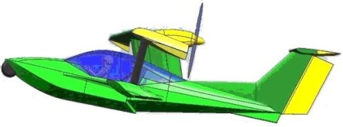

Alex_520 писал(а) Сегодня :: 15:34:36:
Чтой-то мне это напоминает...
Дык, однозначно...проэкт,предложенный alfa_DOP имеет свои очевидные достоинства. Улыбка
А Вы наблюдательны, Алексей 😉
Сообщаю, что действительно имею отношение к 3D-модели, изображения которой выкладывает Alex_520. Но от моего "проэкта" в ней осталось немного, остальное после долгих интерактивных препирательств модифицировано под "предпочтения" Alex`а, который и имеет полное  эксклюзивное право на её дальнейшеее продвижение (красиво сказал, а?)
Только если вспомнить про ограничение 495 кг, придется вернуться к схеме типа гидросамолёт(ика) "Бриз", на который смахивает моя ранняя 2-х местная схемка.
Добавлено ... только вот носовую стойку шасси (для экономии) урезать придется :'(

Вот это-то меня всегда и успокаивало насчет толкающего винта. Может и не так страшен ОН, как его ругают :-?
  Уважаемый,  Alex_520, мне тоже Ваш вариант толкающий больше нравится.
  Все преймущества толкающей схемы в эксплуотации главные, аэродинамика перетерпит.     (Чуть переписал.)
   Немного провалить фюзель под винтом и опустить мотор - уменьщить пикирующий момент.
  Толкающая схема винта в сравнении с тянущей проигрывает на мак. скорости 200 км.ч. всего лишь 20 км.ч - это на крейсере 10 (мелочь) .
     Вашу идею поддерживаю.
Немного провалить фюзель под винтом и опустить мотор - уменьшить пикирующий момент.
Не стоит, наверное, торопиться делать это...
Стабилизатор на вершине киля (как на А-24 "Викинг") недаром предусмотрен (в струе обдувки от воздушного винта почти по максимуму его диаметра), да ещё и профиль на нём - перевёрнутый, несимметричный.
Должно сработать при грамотно подобранном Аго.
Зато внешний вид лодки не испортим и прочность балки хвостовой с избытком обеспечим (учитывая, что верхняя часть гаргрота балки за центральным пилоном крыла должна ещё при ТО двигателя "раскладываться" влево-вправо, чтобы ровную и широкую площадку для ног авиатехника образовывать при этом во время нахождения на плаву - на эскизе ниже она салатным цветом в красном контуре выделена).

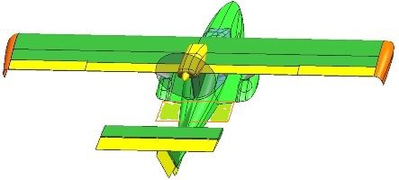

    11,5 КБ · Просмотры: 197
Эргономику удобства подхода придумаете в макете.
ПИКИРУЮЩИЙ МОМЕНТ  -    умножени  Силы  (тяги винта)  на Плече( до центра массы самолета).
Стабилизатор  уравновешивает  момент от винта  - и это есть потери на балансировку.  Вали смело 200 мм. фюзеляжа в низ, жесткости хватит. Крыло оставь на пилоне. А с дизайном можно поиграться.
      Проект,Alex_520, перспективен. Делать надо.

ПИКИРУЮЩИЙ МОМЕНТ  -    умножение Силы (тяги винта)  на Плечо (до центра массы самолета).
Помимо тяги винта существует ещё и лобовое сопротивление (в частности от крыла, которое ПОДНЯТО на пилон, чуть ли не к самому вектору тяги от винта). Так что силе тяги винта противодействует сила лобового сопротивления крыла (большая часть сопротивления от всего самолёта).
А момент (о котором Вы говорите) будет создаваться избытком тяги (превышающем лобовое сопротивление крыла) на то самое плечо до ЦМ самолёта. Которое на высокоплане подкосном будет МЕНЬШЕ, чем у средне- и низкоплана, так как крыло тоже какую-то массу имеет и поднимает общий ЦМ самолёта выше, сокращая длину плеча пары сил.
Улавливаете о чём я пишу? Сила - меньше, плечо - меньше, момент - соответственно МЕНЬШЕ, чем у самолёта с компоновкой Lake-4 или Mermaid.
Так что ничего особо страшного при такой компоновке быть не должно (вроде бы, считать надо всё равно)...

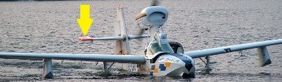

Триммер Лейка отклоняется для компенсации сильного пикирующего момента громадных закрылков. при убранных закрылках и правильно рассаженных пассажирах триммер нейтрален
Посмотрите на видеоролик http://www.youtube.com/watch?v=8IApFVaqw1g. Обратите внимание на положение триммера РВ в течение всего полёта. Что-то не стыкуется с Вашими словами...
