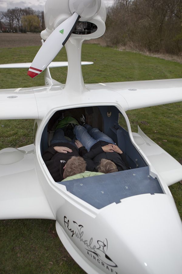

А вот такую спалку сложно реализовать?
У того, что выкладывал Alex_520 от педалей до спинок задних кресел 2100 мм ( наврал маленько, следует читать 1950 мм между теоретическими осями переднего гермошпангоута кабины и реданнного шпангоута с поперечной балкой крепления шасси и подкоса, за ними - багажник). Примерно как на Лэйке, если я не ошибаюсь Может таки хватит? 😉
А что за красотуля на фото? "Не узнаЮ в гриме"
А что, надпись на борту сложно прочитать и в поисковике порыться? Ты ж аглицку мову розумиешь как бы ;D
http://www.flywhale.de/en

А что, надпись на борту сложно прочитать и в поисковике порыться? Ты ж аглицку мову розумиешь как бы http://www.flywhale.de/en
Дякую!
Я и по нимецки трохи балакаю ;D
Надпись внизу картинки гласит "... и Приключения начнутся."
Автор этого слогана, пожалуй, прав. По крайней мере в отношении полётов с воды 😉
Удачи симпатичным немцам в доделке и переделках.
А по заявленным характеристикам - вполне соответствует ТЗ на задуманный уважаемым LA 8 2-хместный аппарат.
