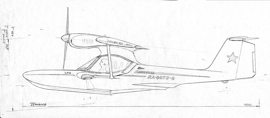

Развитие Че(шки)...
Так ведь самый первый пост этой ветки об этом и говорит
Главный конструктор проекта Б. Чернов, производитель Аэроволга , сопровождение эксплуатации, запчасти - Аэроволга....
Страшноватенько! (МЛМ)😱

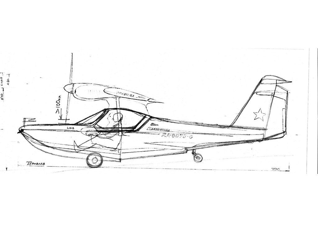

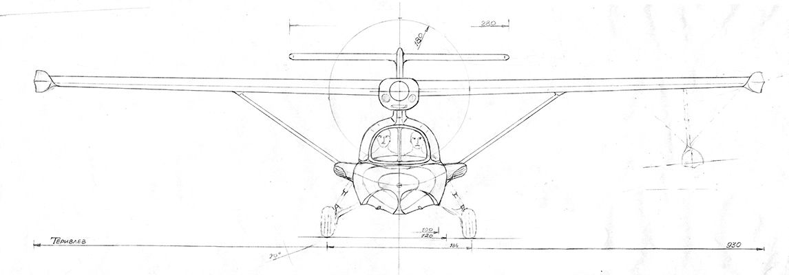

И пилон промеж пилотов должон быть толстым,а у вас-плоский!
И,конечно же, с убирающимися поплавками, это-не СЛА.
Пилон не меж,а над пилотов,как у СК-12,оптимално тонкий.Да бы работать как вертикальное крыло\шверт.Отсюда и потребная площ ВО будеть меньше и взлет с боковиком лучше.ВО получает хорошая опорная точка,вокруг которой работает как рычагом.
Эта схема(тянущая) в данной размерности очень опасна на воде,особенно во время посадки,а если поперечная килеватость корпуса недостаточна,то и во время взлета.
Здесь ,я постарался снизить максимально двигателя к воде(у Бориса Валентиновича он на 40 см выше).Но все равно,схема по сравнению с толкающей для меня опасна и неприемлема.
Как правило судба таких самолетиках(не в руках опытных как Чернова) заканчивается с прогресивное барсирование и плюхом во время посадки,при этом водоем не обязательно с волной.
Поплавки...можно не убирать ;D
Вся борба за 15-20км\час .Иначе получается дорогая игрушка со скоростью и конструктивно силовую схему на уровне мотоделтаплана.
Неприятность будет при взлёте с боковиком... Откуда у Вас такая уверенность про "плюсы" шверта в авиации ?
Мне кажется,что ГО лучше на месте звезды,как у Валентиновича.Но звезда ради атракциона тогда негде поставить.
На моей рисунке под пропелера есть неболшая впадина на палубе,расстояние меж ним 8см.Пропеллер погружен слишком глубоко перед фонарем,по этому лобовое стекло немножко назад,чем положено,фонарь намеренно узковатый.Посадка пилотов с разница от 20-30 см по длине.Издержки компоновки...
Про высоту в кабинете промолчу,она всегда недостаточна.У меня-1.15м.,от пола до крыла-1.40м.Дверки двигаются назад.
Теперь о боковом ветре.Представим фюззеляж самолета А-20,Бекас,или Синтал.Скорост 50,боковик 25км\час.Фюззеляж в плане(сверху) имеет каплевидная форма,воздух обдувает его справа под углом 20+ градуса.Он создает боковую подъемную силу слево.Меняя подъемную силу ГО,получаем сколжение и можем удержать самолет точно и устойчиво по оси полосы.А с креном на ветер и устранит боковое сколжение.Что не так просто с класической схемой.Поэтому самолетики типа Бекаса(тандем,а не рядное располдожение пилотов) хороши в боковом ветре,слушаются хорошо руля направления.
