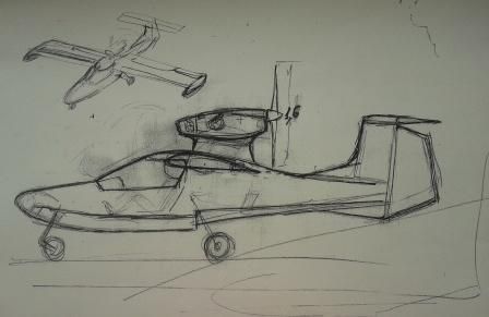

Проект BOREY, Аэроволга.
То что привожу как пример на прежную схемку,с крылями,двигателя ,диск винта и ГО-фокус сдвинется назад.Здесь более важно понимать,что левый вариант напоминает безхвостка и по реакции и управляемость будет как такова,только по курсу.А правый вариант послушнее и поустойчивее,сами знаете почему.
Техзадание здесь: один Ротакс 100л.с. и два человека.Для меня это значит,что самолет должен быть маленкий,с плотной компоновкой и легкий-два человека и мах40кг.багажа.Таким наиболее близок и безопасен на воде выходить толкач.
Тянущая схема будет лететь медленнее,105-120 км час на ресурсных и безопасных4300 оборотов.На высоте скорость ветра в 40 км\час обычное явление и получается,что такой самолет не конкурирует по скорости, грузоподъемности и безопастности даже быстрого катера.

Да.Чем выше и вперед двигатель,тем хуже.При посадке,когда днище в область переднего редана соприкоснется с водой и начнет поддерживать массу пасажиры и тормозит своим трением самолета,двигатель массой 70кг находиться далеко вперед и высоко от ету зону,со свою инерцию он еще тянет вниз и вперед.Высоко расположенное крыло,массой 60+кг. тоже тянет так.Они оба стремятся зарыт нос самолета в воде.Всему этому противостоит ГО и масса хвостовой части,они тянут вниз,стемятся не даст самолета зарыт нос .
Поэтому конструктор Чернов на этом проекте поставил ГО ниже,по сравнению с предидущая работа Че-29.На этом месте обдув ГО лучше.
Если ГО или летчик не успевают удержать нужный диферент,носовая часть днища на скорости 70 км\час на всю свою длину ложится на водную поверхность.В эту ситуацию 75% от его подъемной силы  находится в первая четверть от погруженная в воде носовая част днища(днище до первого редана).Однако в отличии от посадки на земле с хвостовой опоры,здесь хвостовая част не имеет достаточной гидродинамической поддержки,самолет взмывает,хвост тогда уже атакует воду под нужный угол,получает резко подъемной силы и следует пикирование...Можете посмотреть видео от Валентина Пятницы(на его ветки),как благодаря правильной компоновки,экипаж самолета Одисей избежал нырка.Тянущая схема в этом случае разложилась бы.
А если посмотрите фотографии самолета ЛА-8,увидите как грамотно конструктор объигрывал обводы,увеличивая поперечной килеватостью в носу и особенно в корму.

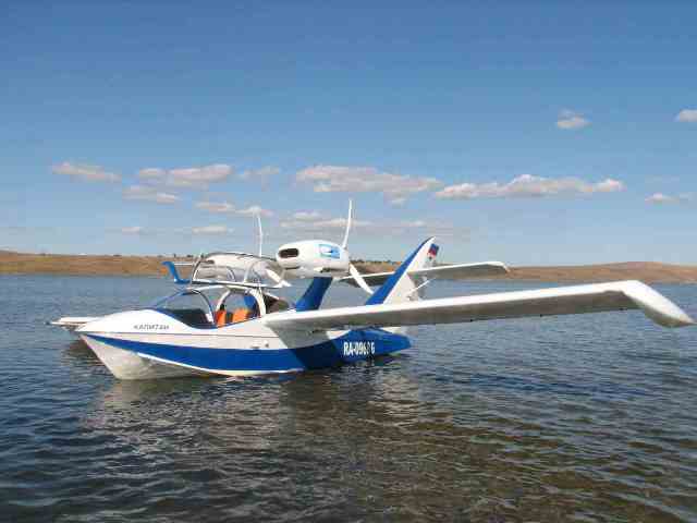

Добавлю,что на самолете СК-12 Орион решили задачу по другому.
Там удлинили носовую часть днища как должно,но укоротили кормовую и подняли хвост.Таким образом и на разбеге имеем меньшее трение и разбег благодаря еще обдува крыла будет коротким.А вдобавок,не так высоко относно крыла подняли двигатели(по сравнение с остальных двух Ротаксовые схемы).Это не растрачивает запас мощи ГО на компенсацию децентрации.ГО в самое то место.

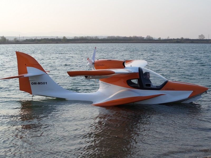

У самолета Ястреб имеем относительно низко разположенный двигатель и крыло,что на воде есть плюс. Поплавки не так торчат перед винтом(меньше брызги будут попадать на винт)но их общая ширина больше чем у однокорпусной лодки и поддерживают хорошо,но мягче воспринимают перегрузки.Задний пилот создает хороший противовес двигателя.Низко расположенное крыло ползуетсья екранным эффектом.ГО обдувается хорошо.

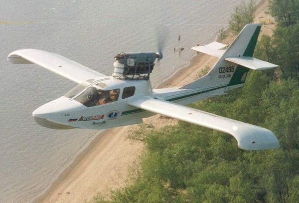

У Лейка двиг очень высоко,но сзади ЦТ и первого редана,крыло низко,екранный эфект,ГО в супер обдуве.
Однако для меня схема Лейка будет менее опасна в меншей размерности,с Ротаксом и два человека.Получится быстрый самолет,эксклюзивный,но не самый дешевый.Крыля и фюз стеклопластиковые.Крейсер от 180 км\час и дальност от 1000км + корозиостойкость оправдают его существование.Еще,он удобен при посадки и высадки на воде.Можно подойти к кабину со всех сторон,не замочив ноги,в том числе и сзади.

У "судаков" есть выражение: "Лодку делает ДЛИНА(С)".
То есть если носовая часть лодки имеет правильно подобранную длину, обводы и объём, то той картины, которую Вы описываете выше, быть не может. Вспомните "шаврушку" для начала...
Все лодки Чернова Бориса Валентиновича от рождения "страдают" куцым носом (память о его гидромоторном прошлом, "лодочное" наследие, учитывающее децентрацию тяги "снизу"). От которого и проявляются все те "болячки", о которых Вы пишете.
На СК-12 тюменцы это очень удачно переделали (учитывая децентрацию тяги "сверху" и оглядываясь на опыт Ш-2, с гораздо более тяжёлым двигателем, поднятым над лодкой ещё выше чем на "чешках").

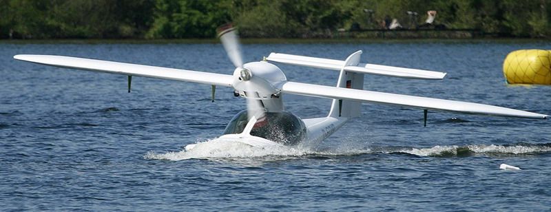

В щатах народ летает много,и там есть строгий суд летной общности,когда на рынок появляется новая модель.Так например,Айкон прошел весь комплекс упражнения на воде и близ нее.Однако есть проблемы с выходом из щтопоре.
Яковлев лаконично сказал,что это провалный проект.
Теривлев скажет Вам поконкретнее:Так называемые Вами жабры,по сути есть крыло очень малого удлинения.При сваливание самолета оно терпить большие углы атаки и продолжает нести,генерируя мощные концевые вихри.Которые попадают на оперение.
Эти проекты,дело аматеров, тоже провалные:

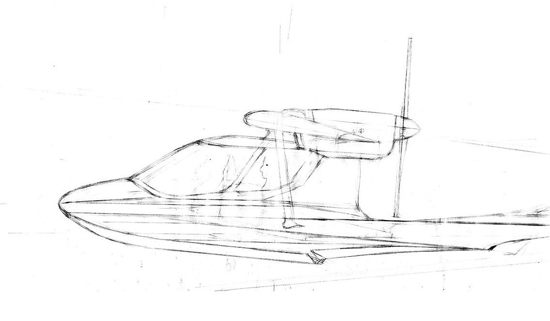

У меня небольшое стеклопластиковое производство.Рентабелность закладывается еще с теоретического чертежа.Размер детали,сложност\скорость формовки,все долго обдумываю и юбигрываю с самого начала.Но и мои ручки долго были обмазанные в смоле и тело чесалось от стекловолокна.Сейчась уже хорошо знаю сколько слоев на конкретной форме за сколько времени можно уложит,где как закруглит,убрать,разделить,сколько будеть весит,как усилить.
Однако,в нашем времени самолет за нескольких миллионов должен не только лететь,но и выглядеть хорошо,как произведение искуства-что не всегда технологично.
Большой вес приведет и к большему сопротивлению и к снижению скорости в конечном итоге.Это я про С-202 и С 400.Может для Ротаксов не та размерност в толкающей схеме?Т.е. один двигатель 200л.с. даст больше тяги на макс. скорости,чем два по 100.
У меня толкающея схема экономит длина носа на 25см. по сравнение с тянущей,крыло ниже на 25см,двигатель ниже на 30см во время взлета,меньше площ фюза на 2-3 кв.м. и вес в целом меньше.Даст осложнение единственно защита винта от брызг.
Это просто ранний набросок.Диаметр винта 1800мм.Посадка пилотов как у Скай ароу.Носок крыла над кабиной отодвигается,можно вместе с фонарем.
Упаси Вас бог делать коротким нос. Выигрыш в весе небольшой, а проблем на воде хлебнете по полной.
как следствие, малое водоизмещение, чуть нагрузите, топливо, багаж, и прощай глиссер.
Пример привел для аналогичного водоизмещения.Мой девиз-упаси Бог сделать летающая бандура.Последствия будут гораздо тяжелее.Особенно в толкающем вариантом.

Дорньевский Систар провалный проект,как и Либеле.Были построенны всего 7 борта и все плюхнулис.Систар плюхнулся еще на первые испытания,на глазах у гениалного Дорнье.Недавнея версия на Либеле,зарывает нос во время рулении,не потому,что нос короткий а потому,что жабры создают мощную  волну,которая поднимает самолет в ЦТ на себя(резко увеличивается водоизмещение в миделе лодки)Продолная остойчивост уменьшается и достаточна небольшая тяга от винта,чтоб нарушить диферент(равновесие).Тоже самое можно посмотреть и у Бериев 103 или как там его.Если совсем непонятно,могу схемку нарисовать.
Шавров поступил намного умнее,чем Дорнье.Жабры только привидно(эстетически)елегантнее.С ними быстрее выйти на глисаж и все.

Вообще-то Невский имел в виду старшего Клода Дорнье, который ещё в 20-е годы прошлого века жабры на свои первые летающие лодки "присобачил". И умер он ещё в 1969 году.
А SeaStar вообще-то построил его сын, Клод Дорнье (младший) в 1985 году. И до талантов папы он пока что явно не дотянул. Хотя (если судить по его лодке) конструктор он весьма неплохой.
А на приведённой Вами фотографии "заныривает" S-Ray, который в воздух поднялся только в 2007 году. Он действительно в самом начале проектирования носил имя "Либелле" в честь одной из лёгких амфибий 20-х годов Клода старшего. Проектировала его Ирен Дорнье. Как я понимаю - внучка знаменитого деда. Неплохая династия появляется, однако...
