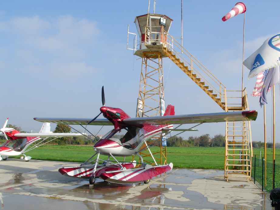

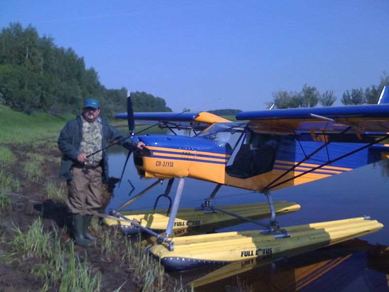

Вовсе не хочу критиковать этот самолет. я считаю. на сегодняшний день очень далеко продвинулся Борис в плане аэро и гидродинамики по сравнению с тем что выпускал 12 лет Гидроплан не меняя ничего. Мы как могли всегда Борису помогали. Просто мое личное мнение, что в схеме че-23 выход через плоскость винта это небезопасно и не представляю как можно это объяснять западным покупателям. Одно дело наши люди и они и корветы покупают и в болотных сапогах согласны летать и вообще выбора нет. А на западе люди себя ценят да и выбор амфибий там побогаче. И народ привык к нормальному сервису. Там нужна амфибия, встроенная в их системы эксплуатации. Вот я вам расскажу один случай. Помню к нам приезжали ребята из Италии. Хотели поплавковый самолет заказать типа Катрана, чтобы летать на море. у них есть потребность людей летать на острова на отдых в радиусе 200км. Испоьзуются Джетфоксы или СТОЛы. но Самолет из тонкого металла на море быстро становится опасным. Его надо каждый раз мыть пресной водой очень тщательно. И вообще пластик на воде дольше служит. Вот фото этого джетфокса. Я их спросил -почему поплавки так высоко поставили - это же опасно увеличивать метацентрическую высоту. У нас на Катране поплавки прямо к корпусу установлены. Они  говорят - надо к пирсам подходить, надо к причалам швратоваться. Приходится уродовать самолет. По той же причине лодка на прокатывает, тольок поплавковый плейн. В марину забуксировать поплавковый самолет за резиновой лодкой без проблем, а вот такой самолет как че-23 проблематично. все яхты поколотишь. А они дорогие...Так что везде свои взгляды и свои понятия. Наши колхозные боюсь не поймут.

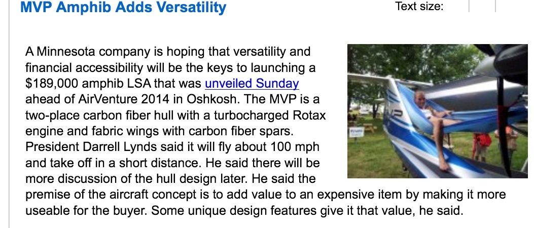

  Кому хочется подороже . С учетом доставки и растоможки Вы можете с удовольствием потратить на покупку 2 х местной амфибии 230.000 баксов .

Чума ! Я в шоке ! Неужели со всем этим самолет может взлететь? Пожелаем успеха энтузиастам. в конце концов мы делаем общее дело. приобщаем народ к гидроавиации. Но вот я на себе убедился что даже немного отличающийся от стереотипов самолет людей настораживает. как бы он не был хорош в эксплуатации. Вот с Катраном у нас так получилось. самолет сделан для отдыха. Удобен на воде. Можно ходить по поплавкам и рыбачить, огромные багажники, очень прост в пилотировании. Сейчас выкатили еще один такой самолет и еще раз в этом убедились. Но у многих внешний вид вызывает вопросы. Пока не поюзаешь сам - не поймешь. В случае с МВП вряд ли будет проект удачным - слишком много вопросов, хоть это и клон айкона.

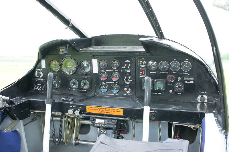

Небольшие соображения …
Организация выхода вот так по приборке нам кажется уж через чур оригинальна. Картина: товарищ, заостривши глаз (150-200, а то и по более гр.) выгружается/загружается в грязных болотниках (ну пусть не очень грязных) … тогда еще в эту зону тумблеров добавьте – пусть снесет так все сразу. А летать в белых тапочках с мамзельками – так нах… такая амфибия нужна.

Приятно увидеть фото Че-25, который мы собрали в 2001году. еще даже чехол кресла сохранился. Крепкий этот самолет.
По поводу грязи на сапогах это вы точно заметили. Грязь наносится в кабину, но в-принципе все равно как через борт или через приборку. Отказов из-за этого никогда не было.

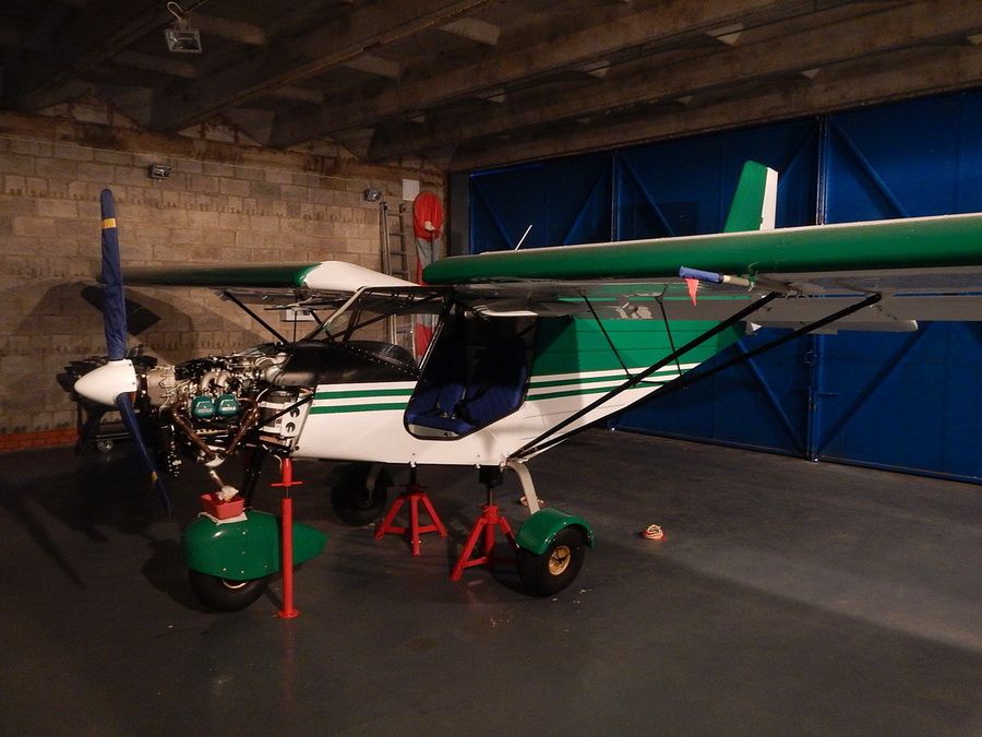

Сергей Вячеславович, здравствуйте!
Написать заявку в каком виде? Уже готовы ...

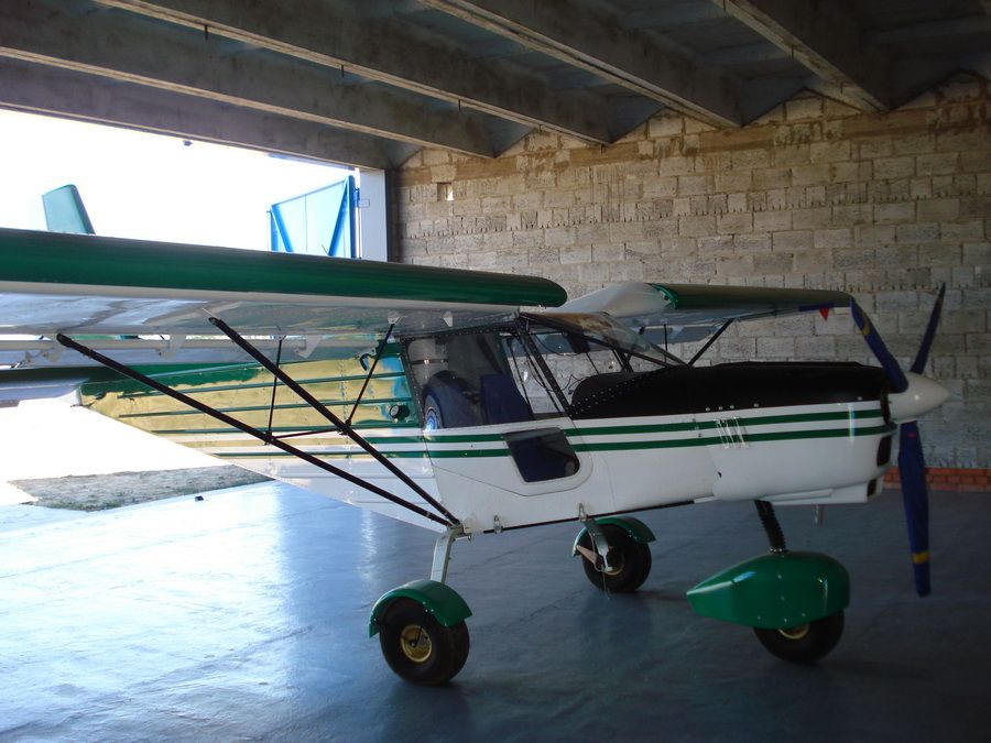

Большой самолет типа ЛА 8 нам и не нужен. Мы имели в виду - кабину чуть пошире и чтобы в ангар наш влез. Попробую вставить фото ... и второе фото (может так будет нагляднее). Получилось так, что сейчас амфибию подбираем под ангар. Расчет то был на СП-30. Не сносить же его ... Поэтому упоминаем размер ворот, ширина которых 10.95 м. и размер ВПП: 20 х 200 м. Ее к сожалению тоже нельзя удлинить. Подход хороший, но с одной стороны огороды, а с другой овраг. Вот такие дела ...
Фото не прицепляется - пишет: ошибка 413. Подскажите, кто знает, как это преодолеть ? Размер фото около 900 Кб ...
может так нагляднее ворота выглядят (чтобы было видно всю ширину ворот - такого фото нет)

Это новое слово в проектировании самолетов - под ширину ворот ангара ! Прямо как у железнодорожников - есть колея и никуда не денешься . Полоса 200 м , это экстрим ,  при нормальных условиях Borey , взлетит с этой полосы , а часто - условия нормальные ? ТТХ самолета , проектные , скоро выложим . А фактические после полетов прототипа .Скиньте Ваше мыло .
