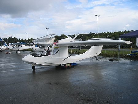

Как то не верится что нельзя создать хороший самолет с Ротаксом. Уж если на вихрях летали.... Если бы нам тогда ротакс!!! Короче. Че-23 на самом деле прекрасный самолет. У него только два недостатка - небольшая скорость и довольно сложное пилотирование на воде. Это как самолет. Как товар - не очень удобно залезать и вылезать. Сам самолет требует доводки до серийного и вылизывания мелочей. Тем не менее это сейчас самый близкий к постановке на поток проект в этой категории. Есть правда еще А-24. В принципе, тоже очень неплохой самолет и некоторые вещи у него проработаны намного лучше. В частности шасси, силовая схема с пилоном, вообще очень технологичный и продуманный самолет, приспособленный для серийного выпуска. В принципе, Сергею Вячеславовичу можно было бы обратиться с Юрию Владимировичу и выкупить проект или же совместно его производить, поскольку у Яковлева сейчас производство нацелено на  одну модель и все другие проекты свернуты. Но вообще за последние 3 года появилось множество разных 2-местных амфибий за рубежом и я думаю, все будет у них отлично.  Люди пытаются, пробуют, что-то получается. Мне вот например нравится вот это самолет из Норвегии. Очень рациональный и я думаю, с хорошей скоростью и дальностью. У нас к сожалению, у инвесторов денег нет на новые разработки, и поэтому топчемся вокруг схемы Ш-2, которая слизана с Дорнье -либель 1929г. выпуска. А в остально мире уже был и 1932 год с крейсерами Сикорского и 1947 год с Рипаблик СиБи и 49 год с Колониал Скиммер и прочие года с сотней разных отличных гидросамолетов. А мы тут как тараканы за печкой. Все на форумах рассуждаем.

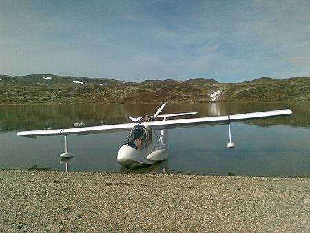

Направление интересное,но что то не понятно.Здесь подкосы.И крыло удлиненное.

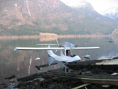

А здесь их нет.Хорошо бы посмотреть видео взлета,как там с брызгами.Я противник переднестоечного шасси.Любая концентрация масс в носу лодки,нежелателна.

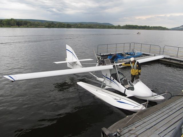

Вы просто отстали от развития проекта че-2... Уже в 2000 году мы на че-25 делали выход через нос. В носовой части сделан люк с палубой внутри, а на приборке ступенька для выхода. На че-23 этот люк углублен и удлинен а форточка расширена, Борис даже хотел делать небольшую нерж. лесенку выкидную. Там в-общем и залезть и выйти можно. У меня есть видео, потом загружу как найду. На че-29 еще дальше пошел процесс. приборку разреазли вместе со стяжкой шпангоута. сделан глубокий туннель для выхода. При этом жесткость носа прилично пострадала. И все это через плоскости винтов.

Видел я в сентябре эту "чешку-29" с "распаханным" носом и выкидным трапом. В Забайкалье её вроде бы готовили тогда. Новый владелец тут на форуме уже выкладывал итоги первых полётов. Кому интересно - спрашивайте у него...
