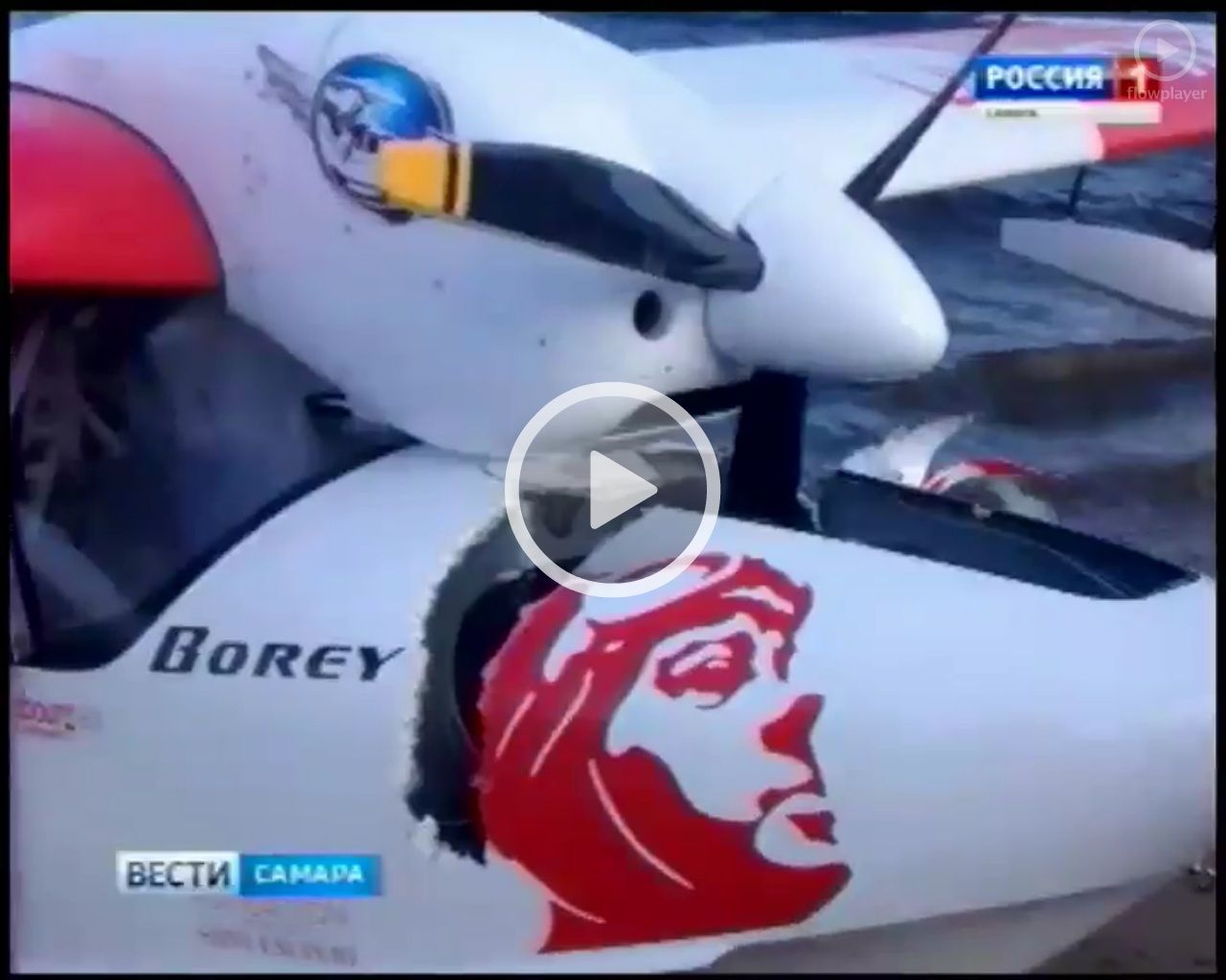

Возможно узнать что произошло?
"По словам следователей- попытка взлета с воды завершилась жесткой посадкой."
Из ролика ничего не ясно.
Борис Валентинович Чернов демонстрировал студенту полеты с волны, превышающей нормированную в 2 раза (1,0 м против 0,5 разрешенной). Показал 2 взлета и посадки подряд, после чего дал управление студенту. Тот подорвал самолет, а потом носом в волну. Борис не успел вмешаться 🙂. Так что "с дури можно и ...й самолет сломать" 🙂

Что сломалось? Пилон?

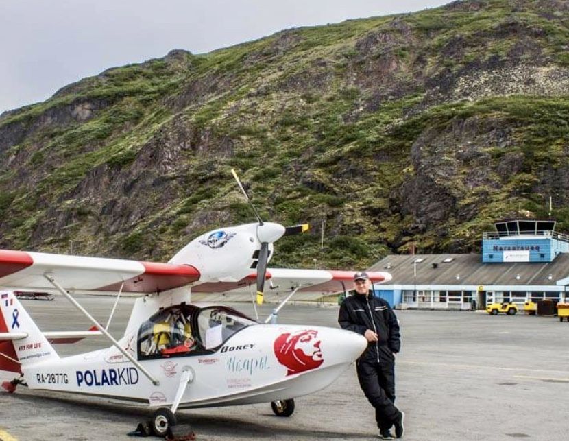

Спасибо на добром слове. Происшествие, правда, произошло ровно год назад. С тех пор успели перелететь на Борее 2 океана (Тихий и Атлантику). Сейчас, ксатати, тренируемся на ночные визуальные полеты. Красиво!
Всё сломалось, что ДОЛЖНО было сломаться при превышении РАЗРУШАЮЩИХ нагрузок. У каждой техники есть лимиты, которые превышать нельзя. Вот, например, полетел один кадр на Л-42, подвесил на двух метрах и разбил самолет в дрова. Сломалось ВСЕ, ЧТО ДОЛЖНО было сломаться. Кадр живой и здоровый, как и наши пациенты.
Отдельный респект за позднее зажигание - истории ровно один год.
Я правильно понял, что так и задумывалось - "жертвенная" деталь пилон и при превышении РАЗРУШАЮЩИХ нагрузок рубится винтом перед ногами пилотов лодка. Это с целью наглядного закрепления курсантом как делать нельзя?
Люди целы?
