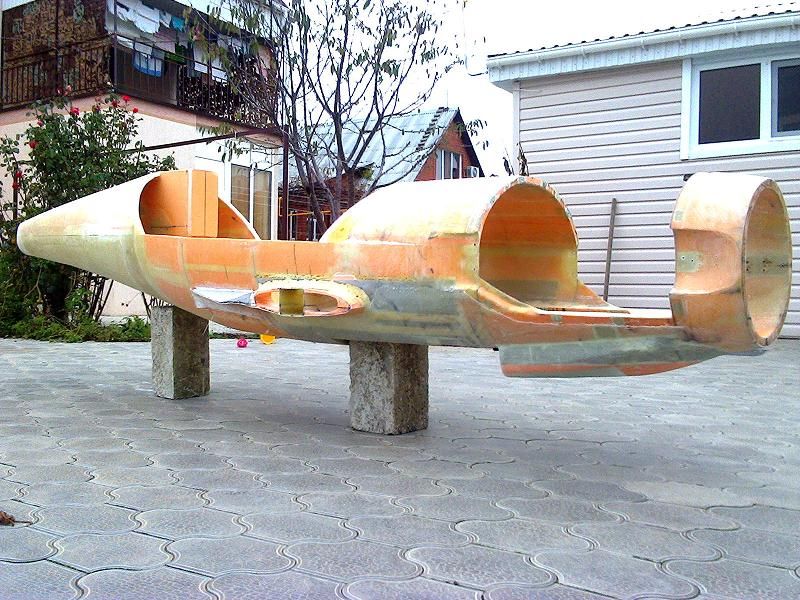

Крылья, после первого опыта (по 30 кг. на консоль ) Получится легче - замечательно
Да, тяжеловато, удельный вес дерева получается, что из цельной доски сделать. Я 4-х м балку в крыло Спруса (1200 к) делал, деревянно-стеклопластиковую, получилась 27 кг, из 300 деталей. Когда уже сделал, понял, что из цельного бревна с такими же размерами получилась бы такой же прочности и такого же веса, за вечер топором и рубанком можно было сделать. Так, что подумайте. Не примите за издевку.
По поводу площадок, доступны только грунтовые, и то не факт, что пустят. Поэтому 400 колеса.
На данный момент, шасси видятся убираемые, по типу ЯК 52. Сначала, естественно, будут обычные, на пробу. После буду заморачиваться с уборкой.
Первые крылышки были сделаны по позитивное технологии. Считал на +6 -3, коэф. 3 (по учебнику). В результате - кривовато и большой вес. А при 400 кг на консоль (больше веса под рукой не было), прогиб на конце менее 5 см. Поэтому только вакумм, матрица и коэф. 1.5.

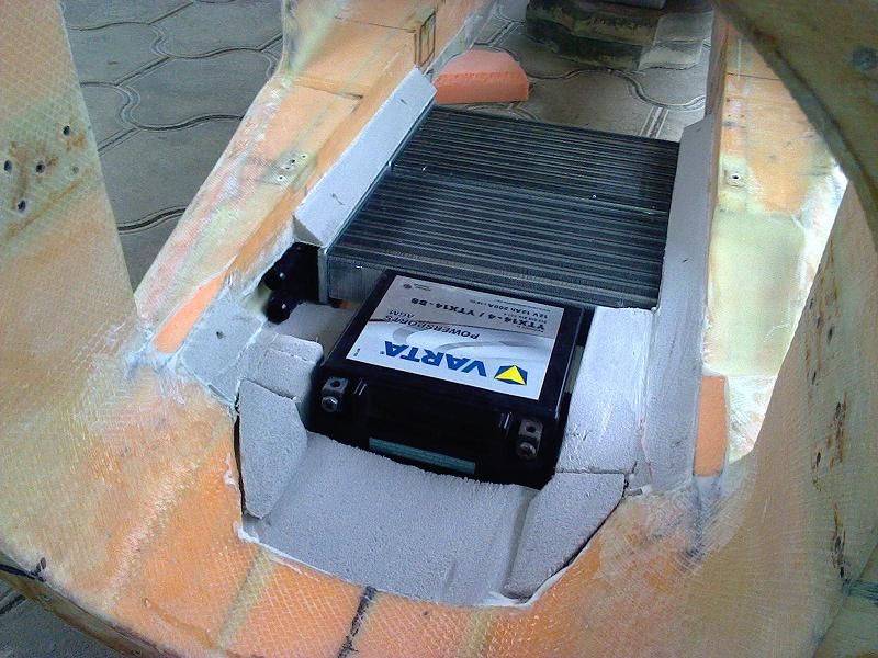

Наконец принял решение по поводу расположения радиатора. Как итог: 2 радиатора печки с ВАЗ 2108, возня с их имплантацией, ну и "борода" для отвода воздуха снизу. Осталось внутри все обклеить.

Итого, как понимаю, около 300 взлетный. На крыло 40 многовато берете, думаю будет 10-12%, т.е. 30-36 кг, а шасси 30 кг - совсем много, обычно около 5%, т.е. 15 кг.
Что-то Вы "заложили" мало на шасси(5%). По этой формуле, самолёту весом в 1000кг. - шасси должны весить всего 50кг - очень сомневаюсь 😉 Может 15%?
Что-то Вы "заложили" мало на шасси(5%). По этой формуле, самолёту весом в 1000кг. - шасси должны весить всего 50кг - очень сомневаюсьМожет 15%?
Статистика, от взлетного веса. А у Вас тоже 15%? Неубирающиеся и меньше могут быть, до 3,5%. А на планерах? Стойка пневмогидравлическая от двухместного Z-326 весит 6 кг, две, плюс колеса по 6 (с тормозами), хвостовая 5, средства установки и прочее 5, итого 34. Делим на 5% = 680 кг взлетный. Шасси весить с крыло не должны, это уже вездеход.
На нашем самолёте шасси весит примерно 10% от взлётного веса в 1000 кг. Конечно это включает узлы крепления и гидравлическую систему уборки.
При нормально организованной  продувке и одного на ваш моторчик предостаточно.
На Субару ЕА-71 таких двух хватало, а у двухтактника еще меньше теплоотдача в головки. Пускай две стоят, в Сочи жарко.
С площадью радиаторов экспериментировать не стал, чтоб избежать возможных проблем на земле. Взял за основу площадь штатных "больших", те что были в комплекте с мотором. С печки ВАЗ 2108 практически идентичны, форма просто другая. Согласен полностью, что и одного, в воздухе, более чем достаточно. И "бородка" бы была более аккуратной...

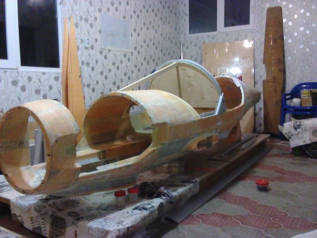

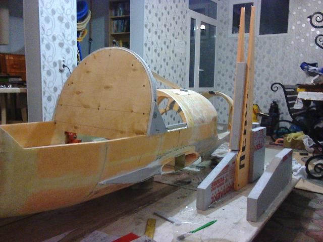

В процессе создания дужки фонаря и новой версии хвоста.

По поводу стекла. Из того что попадалось в магазинах - только монолитный поликарбонат 4 мм. Собственно вопросы: Нормальный это вариант на козырек? Реально его согнуть с R 35 см. без всяких там нагревов и т.п.? Ну и кто как и из чего делал?

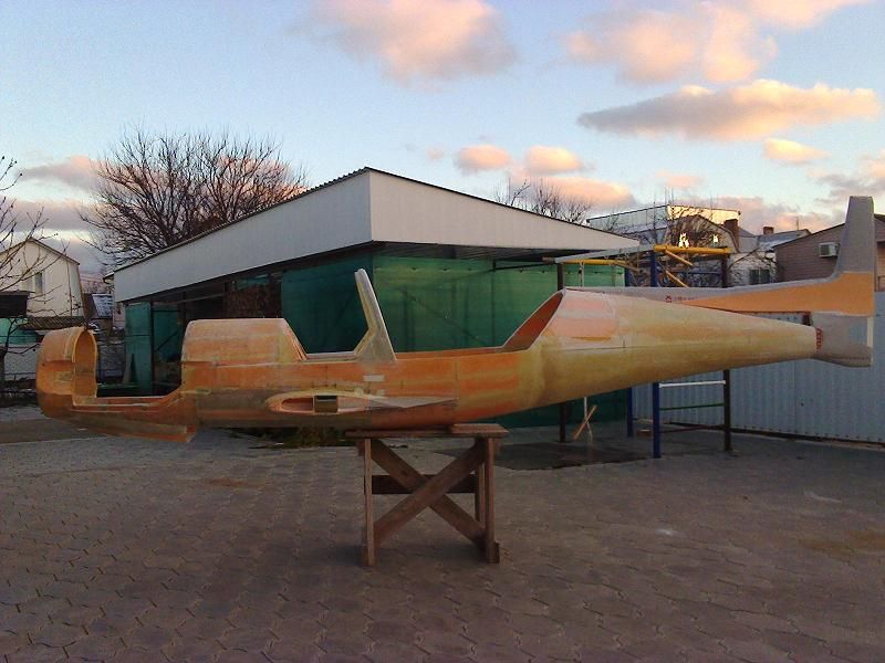

Примастырил новый хвост. Выглядит, конечно, немного более тяжеловесно, чем прежний. Осталось склеить внутренние и внешние слои стекла.
Дужка козырька прекрасно справляется с функцией ручки для переноски  🙂
Вопрос на счет стекла: кто как и из чего делал козырек - актуален. Меня терзают сомнения, что смогу нормально согнуть и приклеить 4 мм. поликарбонат. Да и, если не изменяет память, на "Бекасе" остекление тоненькое, явно не 4 мм.
