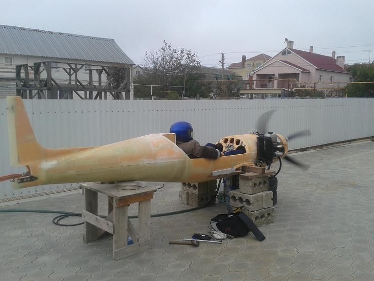

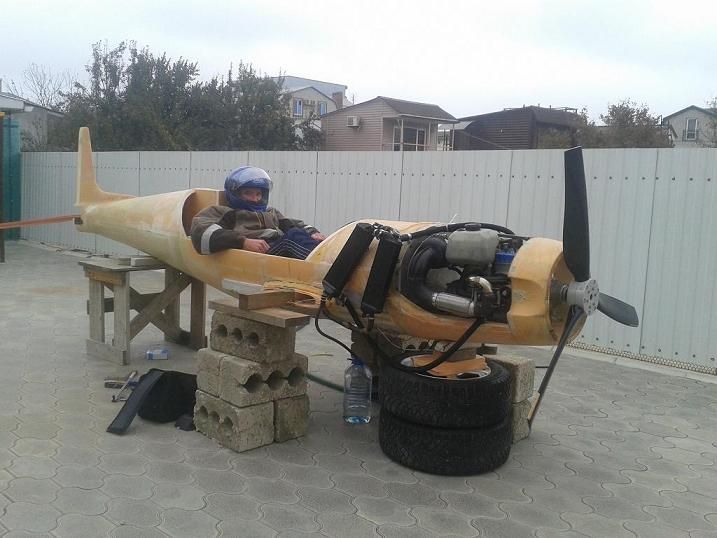

Сегодня пожужжал с винтом  🙂 Соорудил подставку под самоль, водрузил на "штатную" высоту, привязал, чтоб не "улетел", замоторил  :craZy
Прогрел, погазовал. Температура нормуль, ТВГ тоже синхронно, к границе не лезет.
Винт выставил 20гр. (стартовая рекомендация производителя), на слух, оборотов не добирает.
    57,5 КБ · Просмотры: 166
    55,1 КБ · Просмотры: 163
    51,2 КБ · Просмотры: 176
Какие для себя выводы сделал.
Шасси буду делать трехстоечные, с передней ногой. Когда поставил на плановую высоту и "поиграл" с положением фюзеляжа, стало очевидно, что в этом размере самолета и этой компоновкой (расположение оси винта), иные варианты шасси не приемлемы. Наверно многие сейчас меня по "я же говорил...", но мне это надо было ощутить. Кроме того, лежит редуктор 2.58. Есть желание, когда наиграюсь с этим винтом, поставить диаметром 1.7 и испытать "короткий взлет"  🙂 А это значит, надо поднять еще на один шлакоблок выше...
По поводу говнопластика. Все очень хорошо держится, никаких критических напряжений я не ощутил. Температура вокруг глушителя, коллектора примерно 30гр. На улице 10гр.
Дальнейшие планы.
Переделать немного РН, сделать управление РН, РВ, сделать переднюю "ногу", доделать обвязку мотора, сделать переднюю часть фонаря.
Ну и фото для истории  🙂

Прямо  таки  вспомнилось.............про  безумство  храбрых ,  всё  напоминает  на  полномасштабный  обман  самого  себя.  Ломайте  всё  на хрен  и  стройте  нормальный  самолет  по  чертежам, пенопласт  тем  более такой,  дай  Бог  на  форму  пойдет  не  более .  Я  тоже  как  то  построил  нечто  /форму/  и  оклеил  стеклом  вышло  все  очень  тяжело  и  непрочно.............дела  минувших  дней.  Есть  масса  примеров  простого  самолета  чертежи  скину  если  нужно  , двухместный,  простой  как  раз  под  такой  мотор, подумайте. :STUPID
Смелость мысли и действий! Дрожь берет смотреть со стороны.  В кабине-то оно спокойнее будет, там время течет по другому. АR-ы отдыхают... Еще раз удачи и благоразумия!

В сборе не взвешивал.
Что есть сейчас:
Фюз. (пластик) - 30, (добавится еще около 5)
ВМУ (весь в сборе: мотор, винт, стартер, аккум, радиаторы, глушитель) - 65, (почти не изменится)
Железки всякие (рама, управление, болтики и т.д.) - 10, (добавится еще около 10)
Остается сделать:
Крылья (ориентировочно - 40)
Шасси (ориентировочно - 30)
Бак с топливом (ориентировочно 15)
Может спассистема (всерьез задумался).
В 250 взлетного, пока, не влажу. После сборки буду смотреть, что получится и где можно облегчить. Спасает, что сам дрищ, сильно много облегчать не надо будет  🙂
Остается сделать:
Итого, как понимаю, около 300 взлетный. На крыло 40 многовато берете, думаю будет 10-12%, т.е. 30-36 кг, а шасси 30 кг - совсем много, обычно около 5%, т.е. 15 кг. Весовую сводку надо расписать и заодно центровочную ведомость.
Колеса (400) по 4 кг. Итого уже 12, + стойки. Поэтому и принял 30. Крылья, после первого опыта (по 30 кг. на консоль  🙂 ) Получится легче - замечательно. По центровке - пока все прекрасно.
