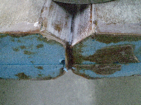

Там в строке должна быть указана плотность.У нас,если не ошибаюсь-300.
 Это в каких единицах? кг/м[sup]3[/sup] ? 😱
2 [highlight]Сашкаа[/highlight]
У нас, к сожалению, выбор ограничен 🙁  Этот- самый плотный пенопласт из представленных на наших рынках...
Буду пробовать работать с ним.
Это в каких единицах? кг/м3 ? 2 СашкааУ нас, к сожалению, выбор ограничен Этот- самый плотный пенопласт из представленных на наших рынках...Буду пробовать работать с ним.
Это не плотность, это марка, например STYROFOAM 300 A (http://building.dow.com/europe/ru/prod/styrofoam/sf300a.htm)
плотность его 32 кг/м3
в зависимости от марки, они отличаются плотностью, размерами листа, горючестью материала... но на Стирофоме все написано обычно.
Думаю, нет ничего дурного, в том чтобы попробовать работать с тем, что у вас есть. Как поэкспериментировать написано в любой доке на пластиковые самолеты 🙂 Типа возьмите кусочек пены вот такого размера, возьмите столько то слоев ткани и столько то грамм ипокси 🙂 Удачи 😉

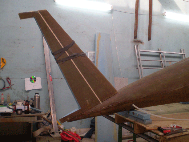

Примерка киля.Виден фанерный лонжерон.
    167,1 КБ · Просмотры: 357

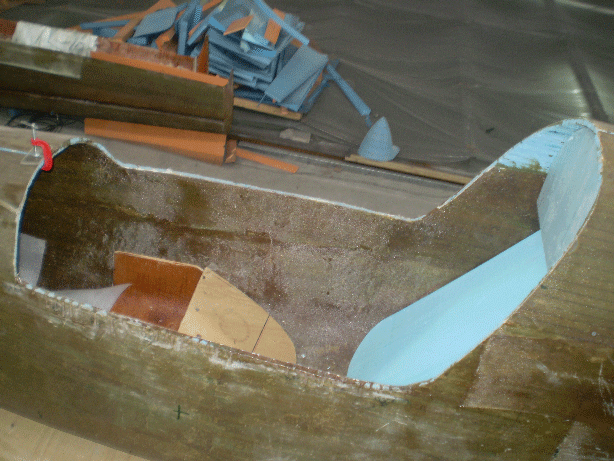

хм, вроде все показанные фюзеляжи делаются замкнутыми. Отсюда вопрос - каким образом покрывают тканью изнутри? там ведь толком не прижать ткань, да и поуши в эпоксидке будешь, если внутро залазить!
