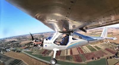

МЕРЛИН ЛАЙТ - РЕАЛЬНЫЙ УЛЬТРАЛАЙТ - ЛЕТИТ ВПЕРВЫЕ
Парт 103 Легальная Леталка Выглядит Как Реальный Самолет Который Сбежался После Стирки

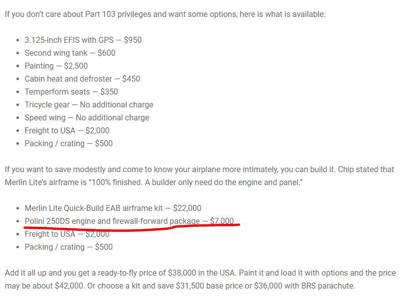

Нам довелось понаблюдать за полетом Мерлин Лайт производства компании Аэромарин-ЛСА который совершил свой инагурационный полет весьма успешно . Мерлин Лайт необычный самолет. Несмотря на то что это официально летающее устройство с весом до 115 кг (парт 103) выглядит он в точности так же как и все его собратья реальные самолеты. Просто намного меньше.

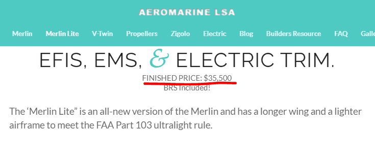

Интригующе - это вся машинка реально готова к полетам по своей конфигурации - Там есть навигации рации система контроля двигателя электрические триммеры и даже парашют и все это стОит в пределах 35 000

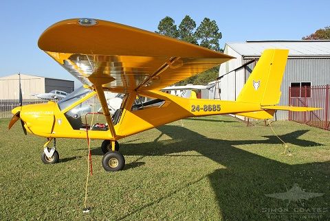

Ну да - прям точно А-22 который сбежался после стирки
А 22 конечно симпатичней но не в этом суть. Нормальный самолётик в этой категории с первого взгляда даже и не подумаешь.

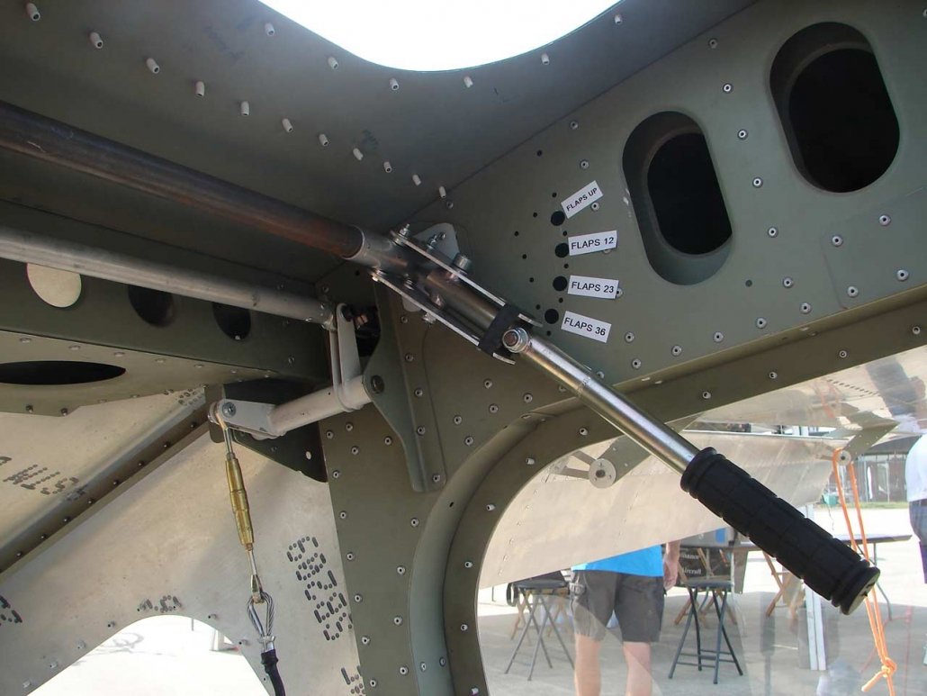

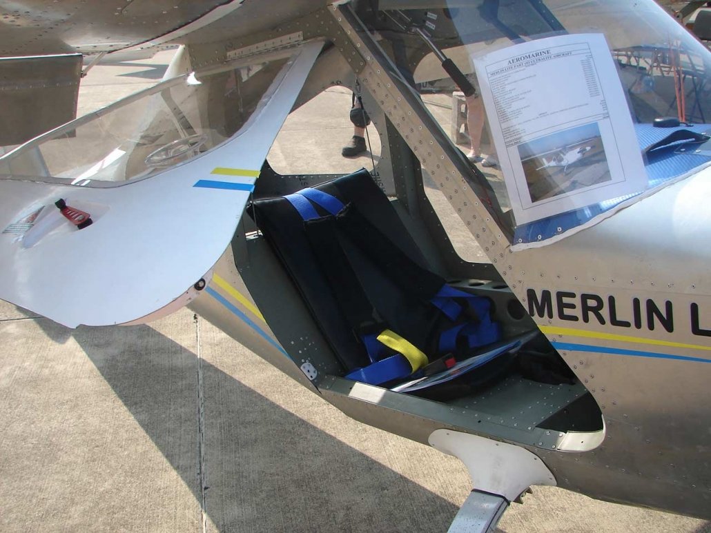

Но этот конечно заслуживает отдельной! Свободнонесущее крыло, жесткие обшивки, ц/м кострукция, закрытая кабина, закрылки...и всё это-в 115 кг!? Высший класс конструирования и новый эталон!😵

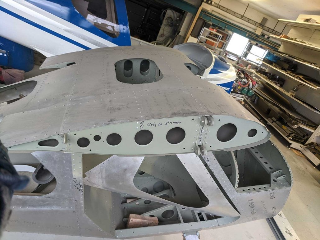

А что в этом такого? Вы попробуйте, при строительной высоте профиля 15-16%, добавьте материала в сечение лонжерона и креплений по весу подкосов, вот и получится свободнонесущее крыло (с небольшой перегрузкой)...
Но самолётик потяжелее 116кг выглядит.

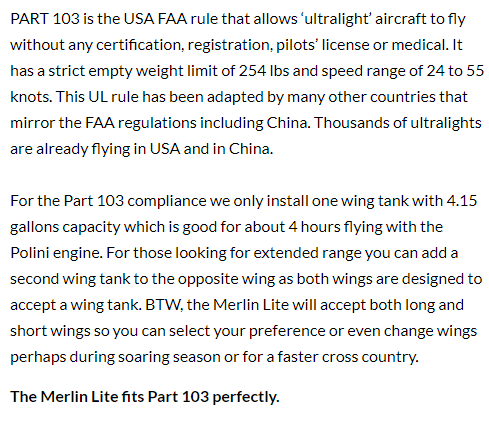

4 часа полета на 4 галлонах на двухтактнике в 36 л.с. даже в полгаза ненаучная фантастика.Ну или в Аризоне в середине дня-там говорят и кирпичи в термиках летают.На 582 вообще за гранью.

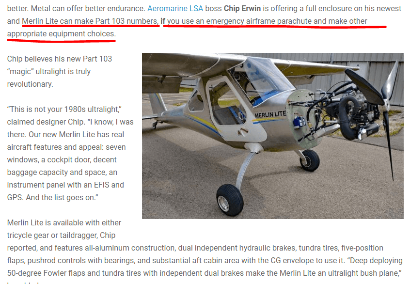

Выделенное красненьким обещание регистрации по Part 103 "если установлена спассистема" отнюдь не данные по весу.Создается впечатление,что Веггер собственноручно написанные фантазийные тексты нам показывает.
250 фунтов - это не факт, а может быть.....
Может, может. Всё просто , - берешь дрель и аккуратно, через равный промежуточек , рядами сверлишь отверстия во всех деталях кроме несущих и управляющих плоскостей, и ...оп-ля 115кг 🙂

Что бы кто бы кому бы там не говорил - если платишь 35 500 получаешь именно ультра именно лайт парт 103 Даже собирать не нада. Бумашка в контейнере : Написано в ней: это ультра лайт подись печать. Все : никто даже проверять не будет. Другое дело что лететь на этой метелке НЕКУДА
Аризона отдельное место там пыльно
