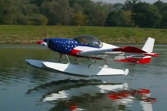

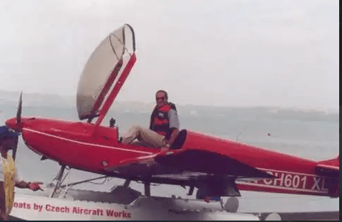

один из самых интересных серий снимков которые я нашел на бескрайних широтах тырнета - это Зенит CH-601XL на поплaвках и сделано это в компании Аэромарин ЛСА у Чипа Ёрвина
Получается, американские товарищи тщательно переработали конструкцию и нашли-таки резервы экономии веса. Ведь если они вздумают обмануть покупателя, то те их засудят с предсказуемым результатом!
Но если сделать стеклопластиковую рессору, то можно и ещё пару кг выиграть!
Не думаю что у Мистера Ервина есть в этой стране какие нибудь работники. Он по китайцам и чехам

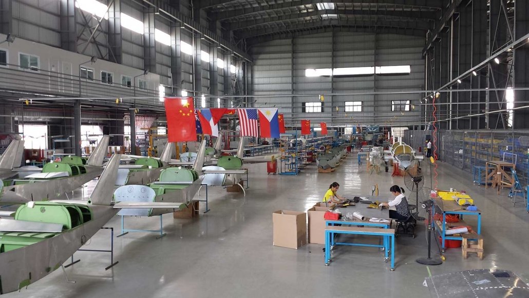

Вот эта фотография подтверждает область применения рабочей силы компании Аэромарин ЛСА : Флаги США, Чехии и Китая под потолком и на поляне сидят китайские работницы Думаю что разработка всего этого Чешская а изготовление Китайское
Я имел в виду перепроектирование, а насчёт размножить-китайцы вне конкуренции!
Ну там как я понимаю очень плотное сотрудничество конструкторов и производственников. это всегда успех. Плохо как раз когда хорошие конструктора и нет производственников. А совсем плохо это когда производство есть а конструкторов совсем нет.

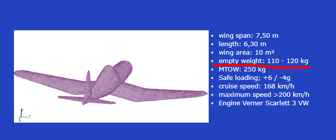

Сказки какие то про 115кг который вначале ветки.) 140кг еще бы поверилось.
Веггер по сусекам бумажку со 124кг таки наскреб вона выше она,но уже забыл))).Про 115 речь уже не идет
Bеггер по сусекам бумажку со 124кг таки наскреб вона выше она,но уже забыл))).Про 115 речь уже не идет
Уважаемый Костоправски У А.Веггер-а все ходы записаны. Даю бумашки:
1. Самолет Merlin Lite : ГРУЗИМ ОТСЮДОВА и читаем там про необходимые условия получения разрешения на полеты без разрешения
2. Самолет Corsair : НАЖИМАЙТЕ СЮДА И СМОТРИТЕ ТЕХ ДАННЫЕ
