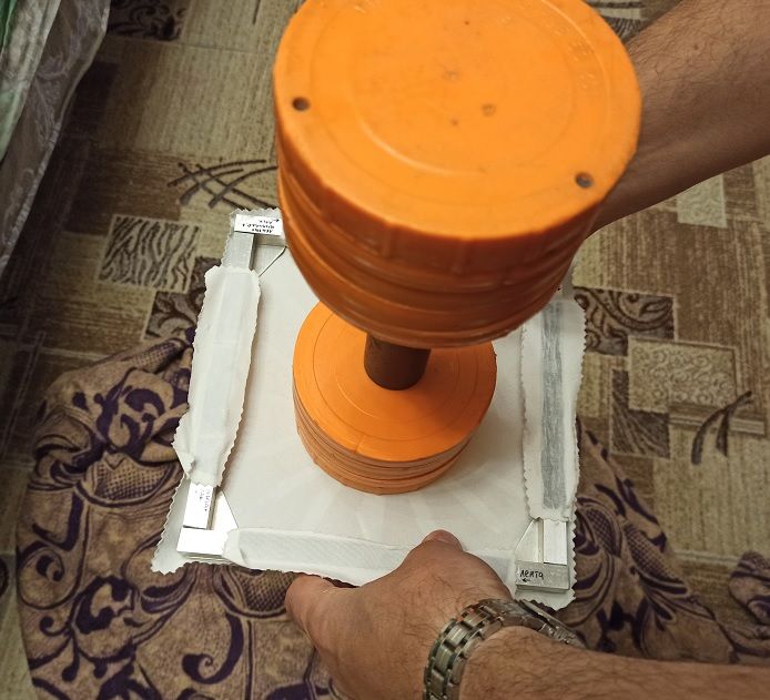

С крыльями и оперением всё по старинке. Вначале правда думал клеить по Аэропрактовской технологии, но там всё сильно не дёшево и некоторые материалы всё равно заменять придётся. А это на ферму фюзеляжа.
Дошла очередь до нагружения.

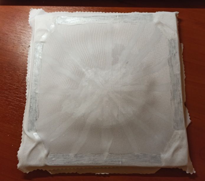

К сожалению, в наличии гантели только 6 килограммовые. Склейка нагрузку даже не почувствовала, а вот ткань после нагрузки потянулась.
Спустя примерно час немножко отыграла назад, но не до конца.
Видимо данную ткань придётся тянуть только эмалитом, а так хотелось обойтись без него. Или же искать другую, которая будет лучше усаживается.

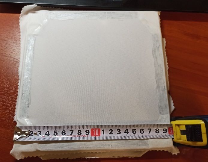

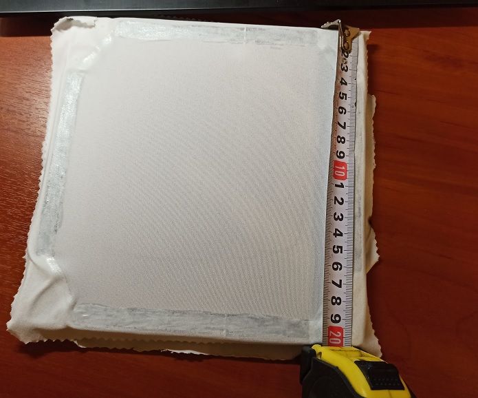

И да, размер квадрата.

Олег, очень высока вероятность того, что это не ткань потянулась, а ткань сдвинулось по клеевому шву.
На счёт эмалита - НИКАКОГО ЭМАЛИТА!!!
В Московском "Текс-Центр" можно купить прекрасную термоусадку в совершенно любом количестве. Клеить её на "88НТ" и герметизировать-красить либо латексной Тикурилой, как многие советуют, в том числе и Владимир Павлович, либо гермитизировать двухкомпонентным автомобильным лаком с повышенным добавлением пластификатора. Лично я, когда перетягивал Авиатику, использовал лак Брюлекс - результат просто изумительный! Эмалитный результат по сравнению с автолаком - г...но г...ном!
Нет, поехала именно ткань. Скотч держит отлично, даже нет намёка на сдвиг.
Очень смущают складки ткани на углах, характерные именно для сдвига по клеевому шву.
А в углах тряпка вообще приклеена? Если нет, то испытания в корне не корректны.
Углы не проклеены. На счёт в корне, не согласен, но некоторая некорректность присутствует. Основная цель эксперимента, это понять на сколько хорошо держит склейка на VHB, не ползет ли и на сколько усаживается ткань. Углы в данном случае не играют такой критичной роли.
