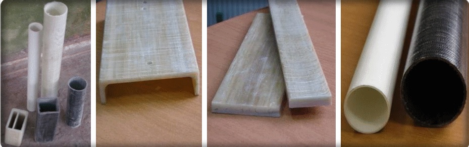

Так, узнал бы, Алексей, перед рекомендацией - совет включать моск общий.Сравнить коэффициенты термического расширения дюраля и деревяшки, сопоставив каждый с коэффициентом стеклотекстолита, не просто, а очень просто.
Ограничусь лишь качественной оценкой - деревяшка изменяет линейные размеры от температуры гораздо в меньшей степени, чем дюраль.
P.S. Не удержался и в шесть секунд нашел эти коэффициенты - размерность 10 в минус шестой степени на градус:
- Стекло 5
- Сосна 5
- Сталь 13
- Алюминий 22.
Комментарии излишни, кажется: если метр древесины при охлаждении с + 30 градусов до -20, уменьшит длину на 0.25 мм, то алюминиевый метр - на 1.1 мм. Стеклотекстолитовая обшивка сожмется в равной степени в деревянным каркасом, а на алюминиевом - провиснет. Для компенсации такого провисаний потребовалось бы предварительное натяжение стеклотекстолита в 450 кГ на метр длины. Такое вряд ли выдержит сколь-нибудь адекватный каркас.

ну провиснет на алюминиевом ничего страшного не будет. расстояние между стойками пускай 0,25м т.е. разница на длине будет 0,2мм

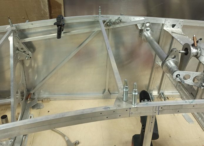

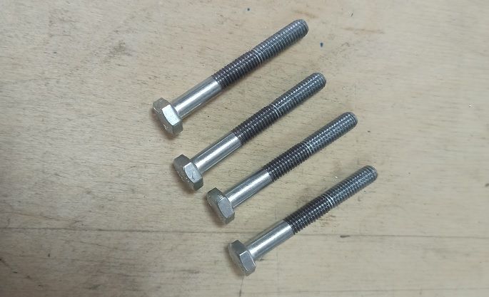

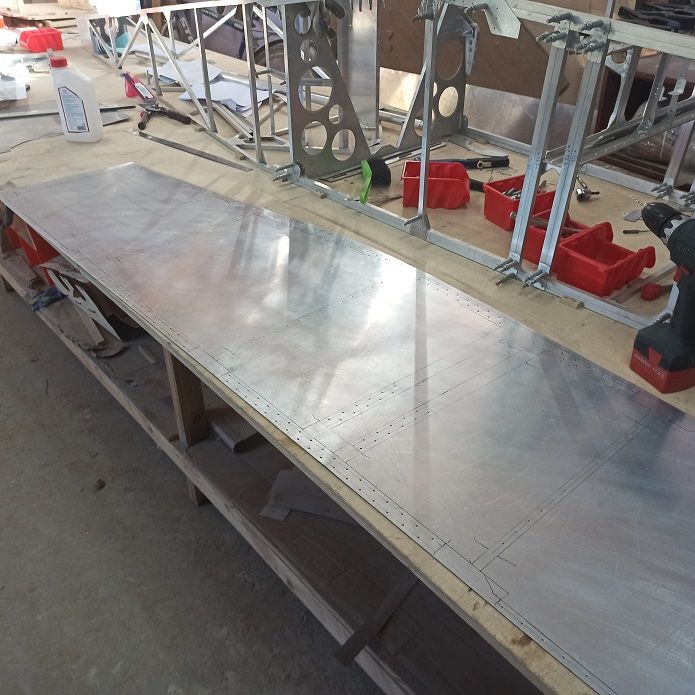

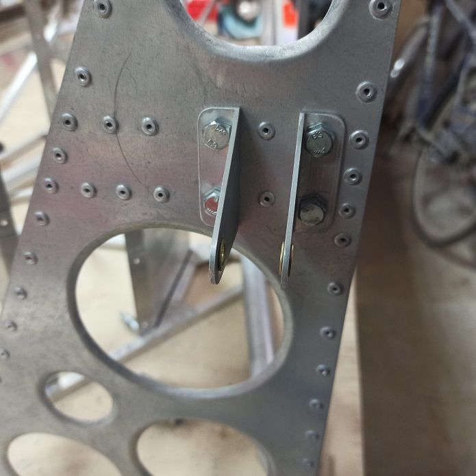

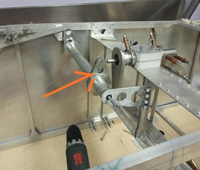

Показывать особо нечего, поэтому буду показывать болты 😁 .
Они же, но вместе с заклёпками.
Эти же болты, но с другой стороны😉. Болты сегодня в тренде😎.

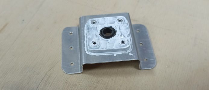

А тут уже, с прикрытой наготой😜
Упреждая. Вот та щёлочка, что просматривается на фотке, уже прикрыта грунтом.
Оказывается, и от фото есть польза. Заметил только по снимку.

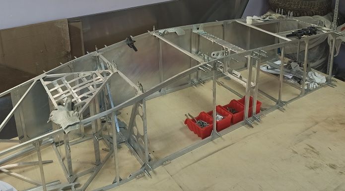

Пришла походу пора и броню намерять😎
В общем, худо-бедно, а правый борт прирезан (прям ножичком по горлу😝). Теперяча мона и левый прирезать, а мона ешшооо и управление наконец-то дособрать.
Но это, наверное, уже в другой серии….😜

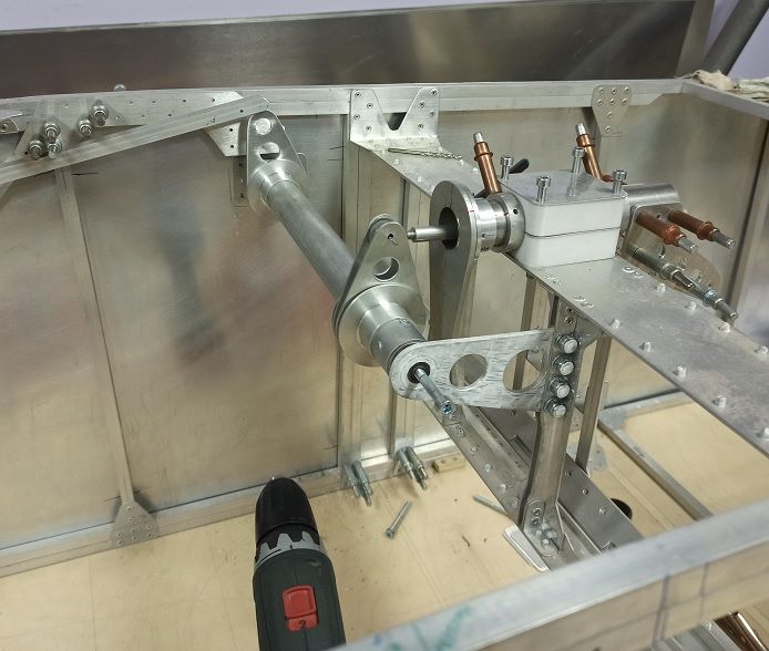

Ещё один день в копилку. Раз есть борт, можно и к управлению вернуться.

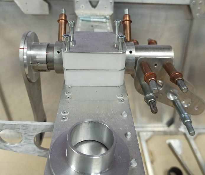

Доделал наконец кубик, примерял, вроде крутится 😉 .
Сдабриваем сметаной😁.
Прикидка…
Ну и подготовил работу на дом😜.

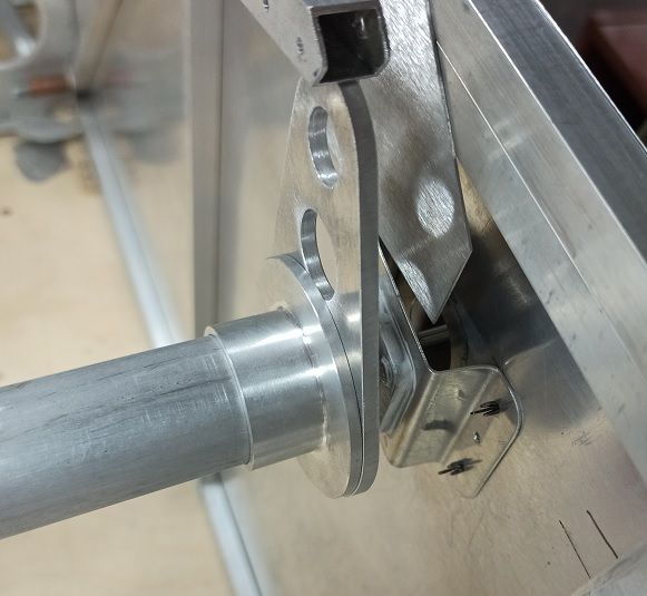

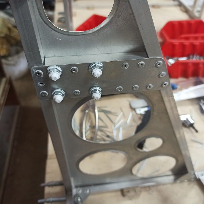

Подскажите вот подобные двойные качалки под наконечник с ШС у вас из чего? Д16т или нержавейка? В отверстии будут втулки?
Детальку "533 .jpg" повернуть бы градусов на 90...
А зачем?
Это АД31Т1 по 1,5мм. (каждая разумеется). В моём случае их хватит для тех нагрузок, что будут. Втулки не предусматриваются, там подвижное яблоко в обойме ШС, оно и будет крутится.
