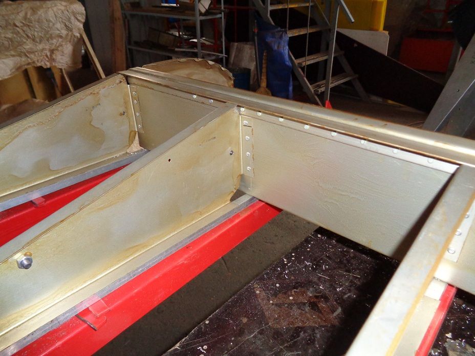

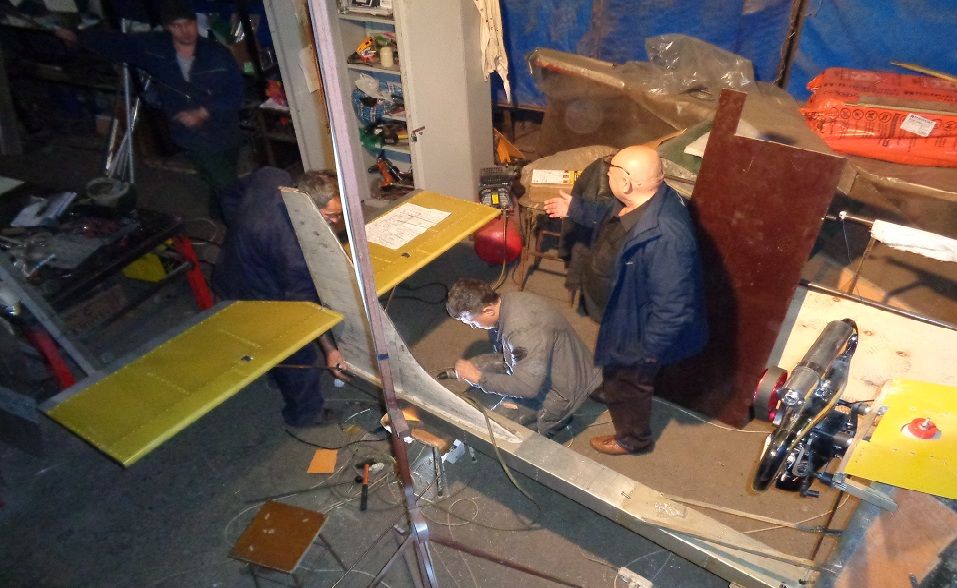

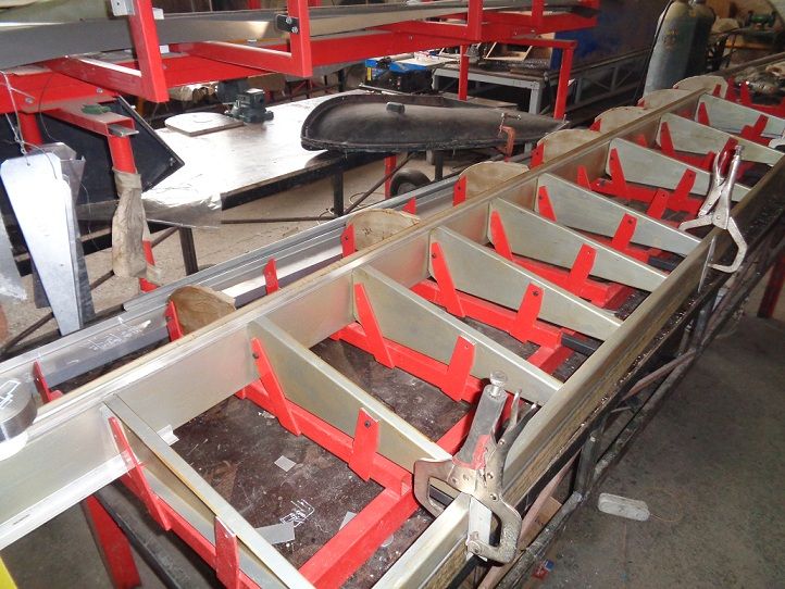

Стапель сборки крыла с элементами каркаса крыла.
    92,8 КБ · Просмотры: 901

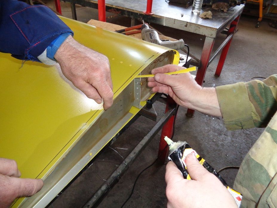

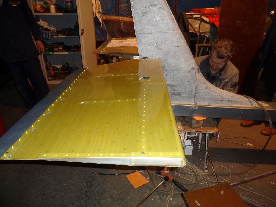

Соединение пластиковой обшивки с каркасом крыла
    104 КБ · Просмотры: 795

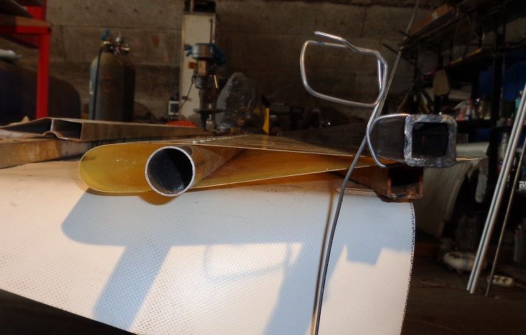

Процесс изготовления флаперона
    50,4 КБ · Просмотры: 669

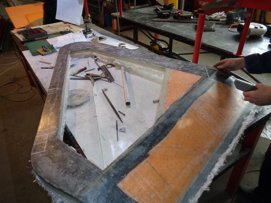

Правая боковина извлечена из матрицы
    104,2 КБ · Просмотры: 714

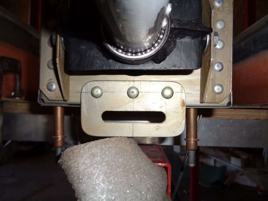

Монтаж узла системы управления
    87,2 КБ · Просмотры: 573

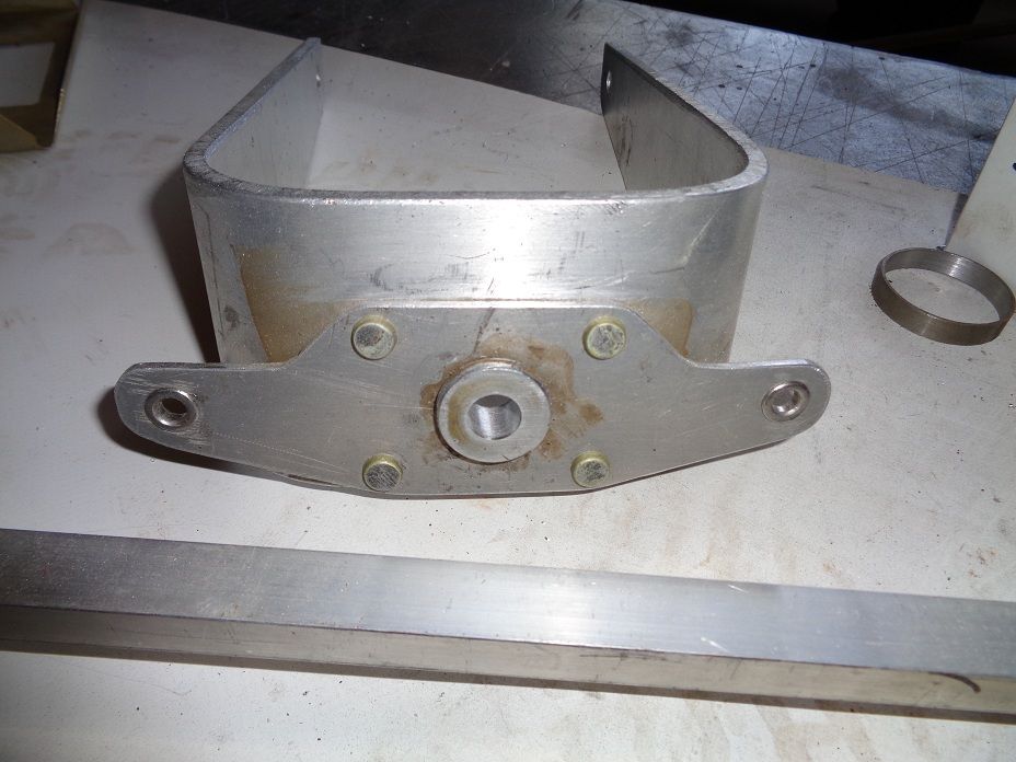

Вилка переднего колеса в процессе изготовления
    82,8 КБ · Просмотры: 498

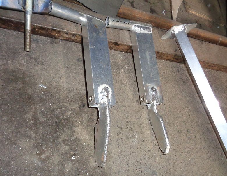

Педали  в процессе изготовления
    101,1 КБ · Просмотры: 567

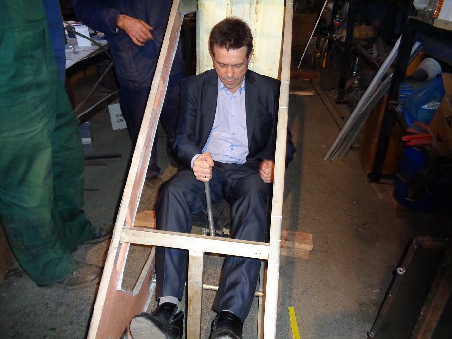

Контрольная сборка
    94 КБ · Просмотры: 761

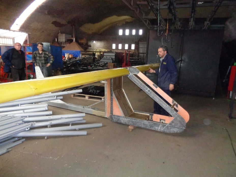

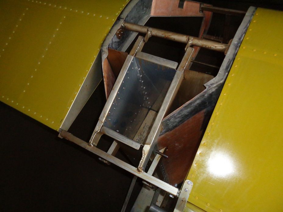

Каркас фюзеляжа в районе навески консолей крыла
    69,8 КБ · Просмотры: 713

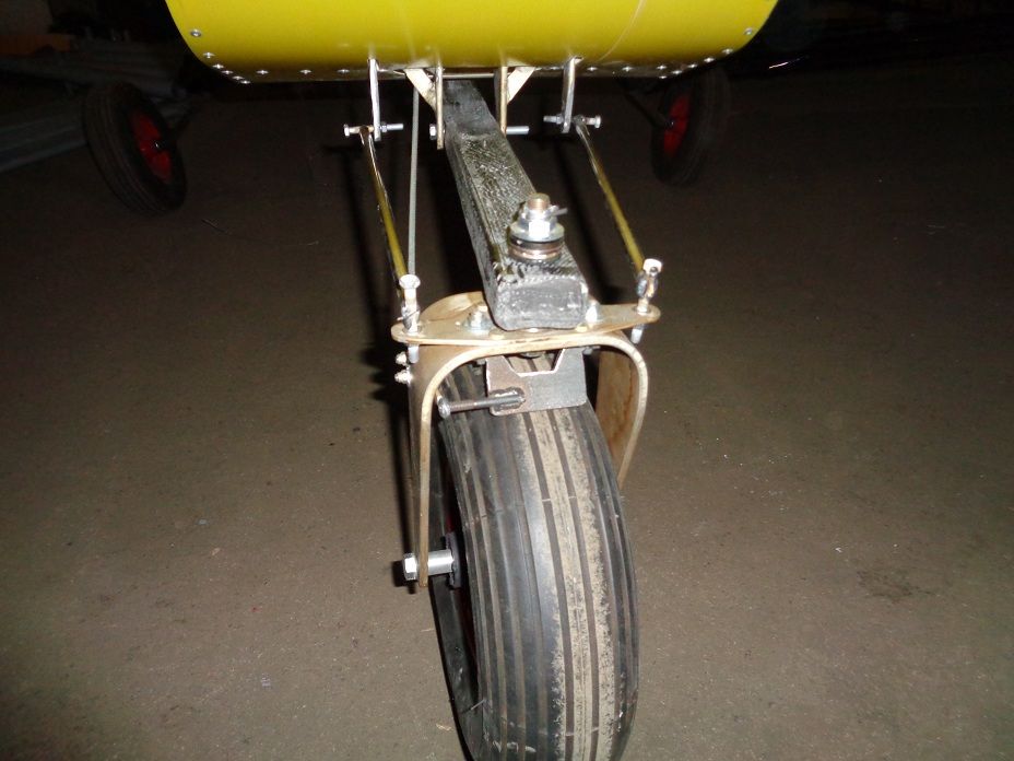

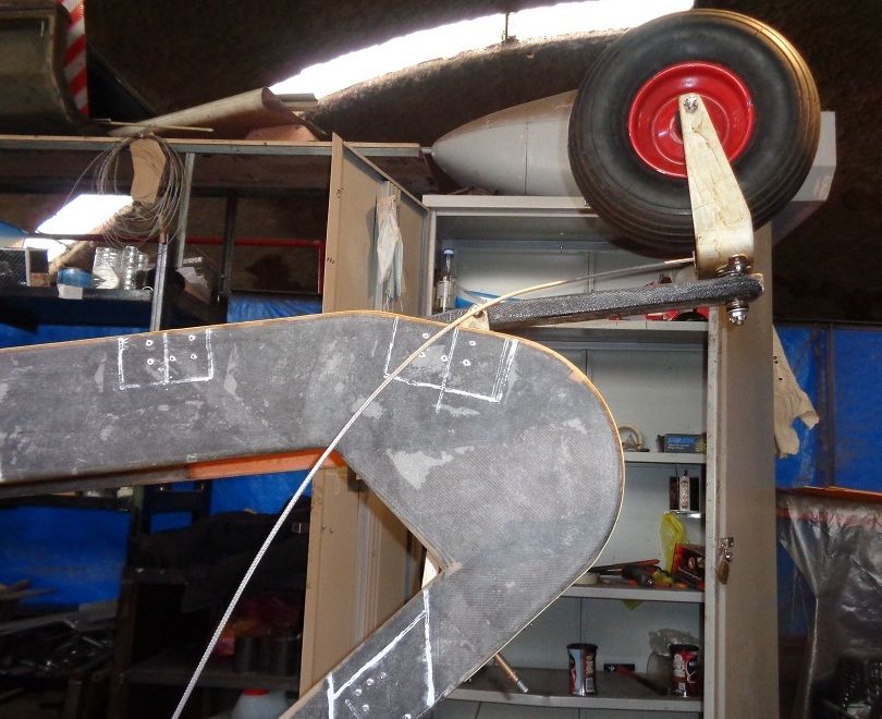

Носовое колесо с рессорой
    93,4 КБ · Просмотры: 600
