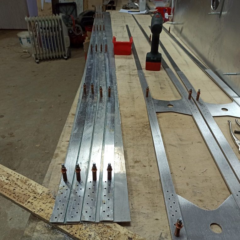

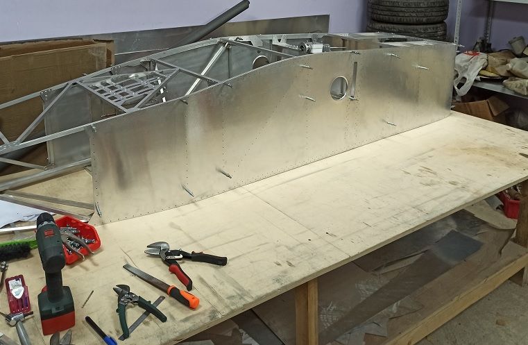

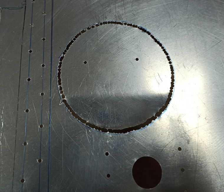

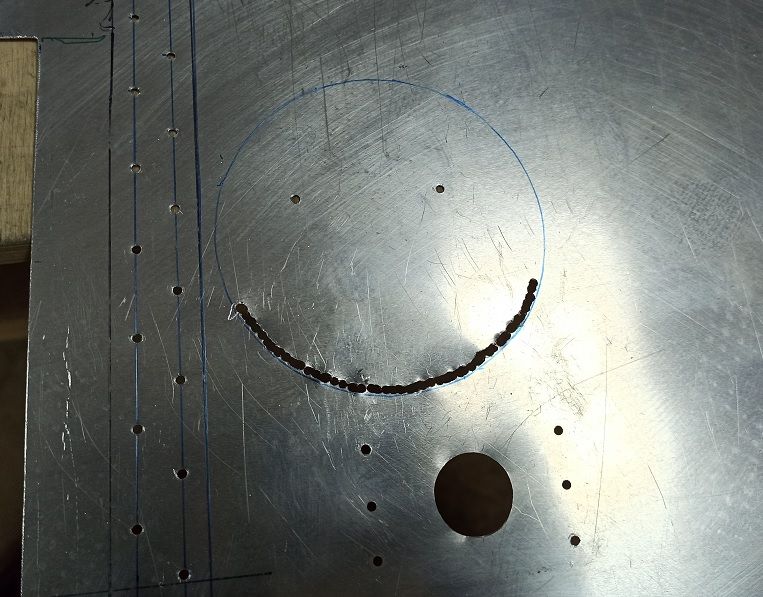

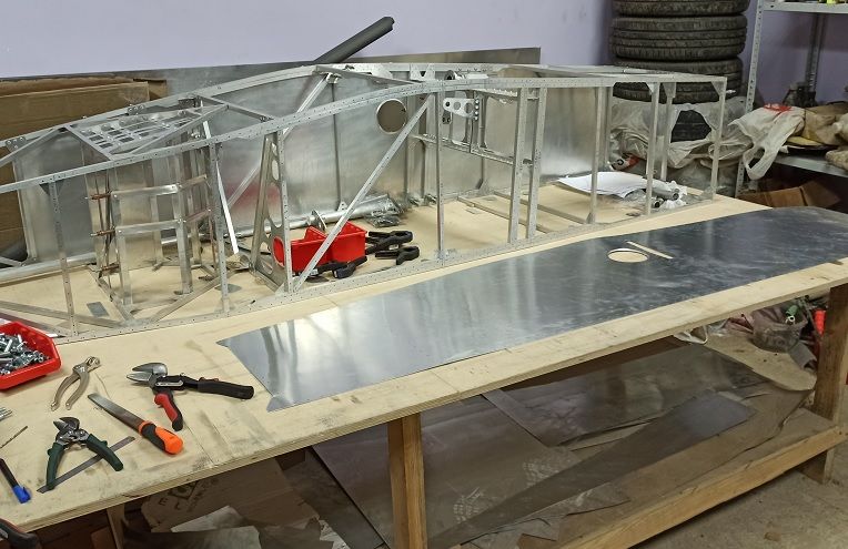

« - Пока вы тут ля-ля-ля, первая эскадрилья…») ... в счёт отпуска сгонял в гараж и погрыз немного железки. Бляха, чем больше грызу, тем больше нравится такая диета😀.

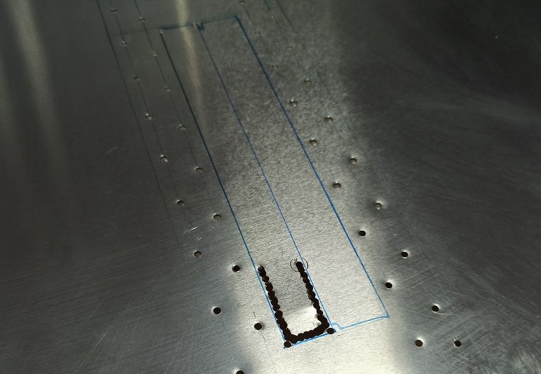

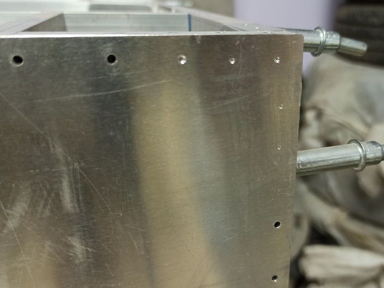

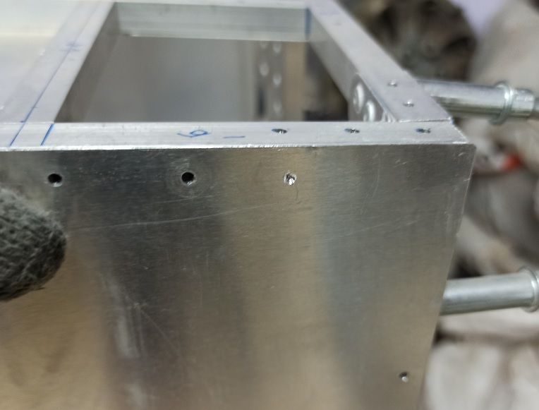

Добил и перенёс все недостающие отверстия в верхней части.
Прогрыз отверстия под лонжероны.
Забабахал пару новых смайлов для телефона, но потом понял, что в телефон они не влезут😜…
В общем, обиделся на них и выбросил в помойку для металлических смайлов и разных кракозябров. Боковинки выбрасывать не стал😎.
А раз они остались, не пропадать же.
На будущее отчикрыжик ещё заготовку. Останется только прирезать, подогнать, присверлить и зачистить🤪.

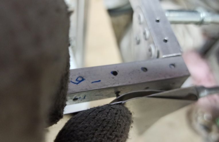

Следующая серия будет скучная. Выложу последовательность работы «лягушкой», ранее обещался. Комментировать не буду, вроде и так всё понятно.
Ну а далее отверстия рассверливаются и четко попадают куда надо.
Наивный вопрос - отчего выбор пал на такую технологию вырезания окон в алюминии?
Понятно что классика - сверление+напильник. Но на первый взгляд электролобзик выглядит менее энергозатратным.
Связано с технологией или просто лобзика не было под рукой?
А кольцевым сверлом и того лучше. Балеринкой.
Откровенно говоря, просто побоялся запороть лист, потом не простил бы себе, пришлось бы застрелиться 😁. Лобзик был, но резать им тонкий лист весьма не удобно, да и царапает он прилично. Балеринка тоже есть, но не решился. В дальнейшем на мелких деталях буду ей.

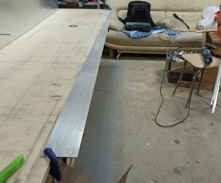

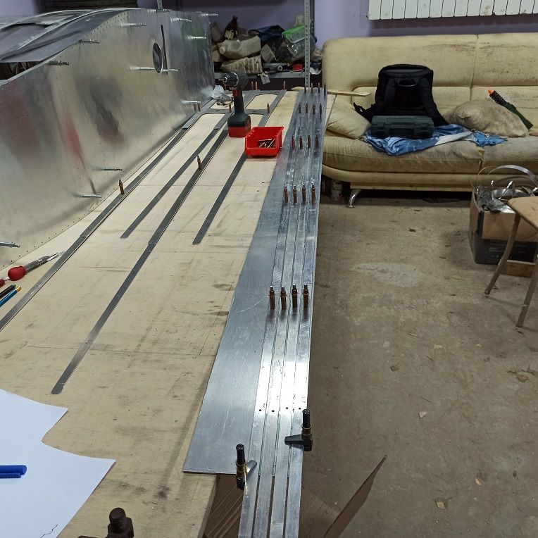

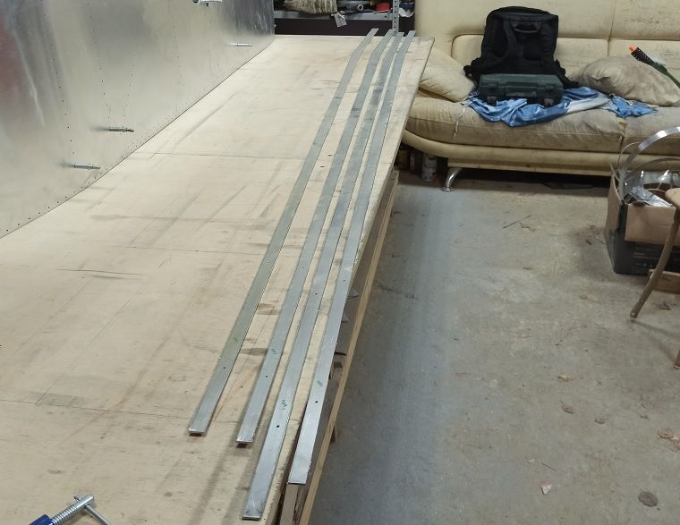

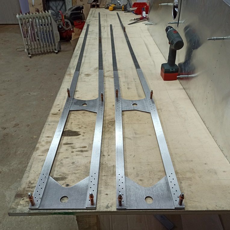

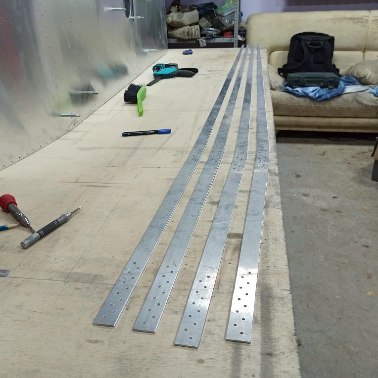

Вот и с дюралевой полосой всё сложилось наилучшим образом, спасибо samodelkinnу.

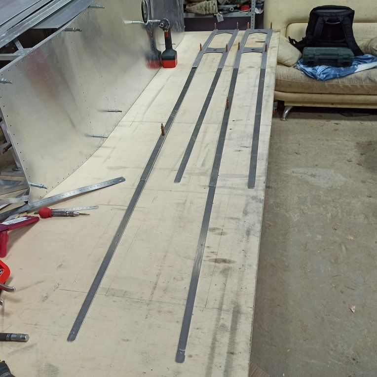

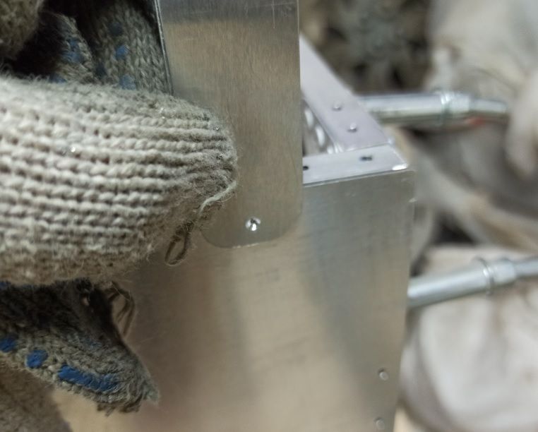

Не смог удержаться и отложил все плановые работы, дабы заняться этими несчастными полосами. Всё достал, распределил, пересчитал и выпал в осадок, ибо мало того, что нарезали из Д16АМ, так ещё и не дорезали больше чем ожидалось. Как смотрел и считал…😤🤨
Ну да как уж есть. Потом займусь ещё и ими, а пока разложил, разметил и вырезал то что есть и на что есть.
Подогнал, зачистил и погнал домой, а то день неожиданно закончился🤪.
Пластина оказалась несколько короче, чем надо, но эти пол метра уже как нить доточу, благо на конце оно не критично.

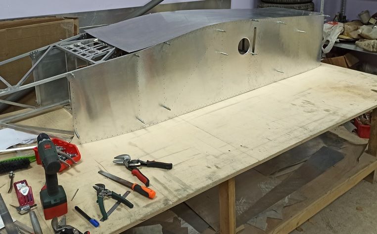

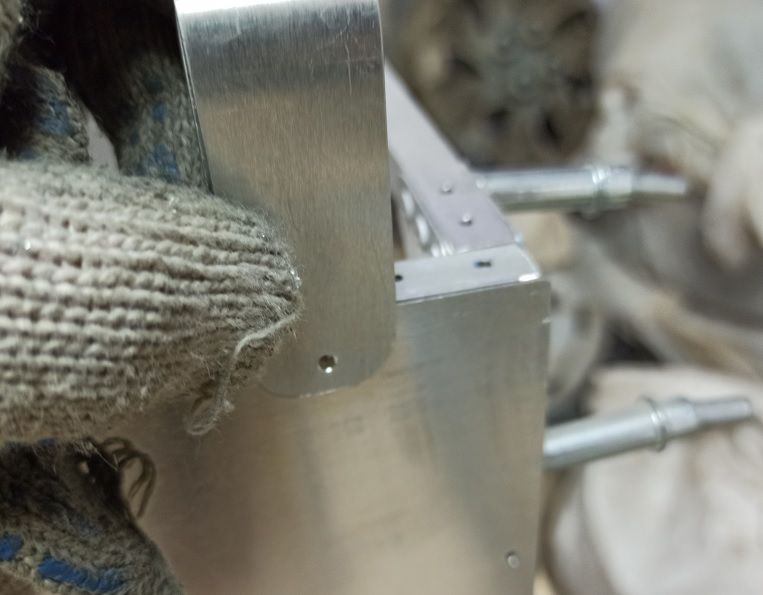

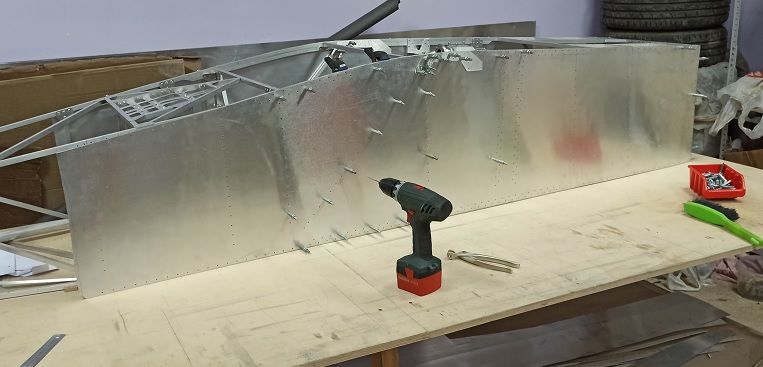

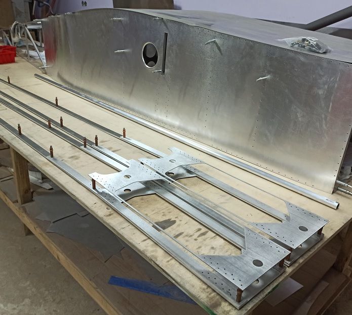

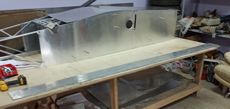

Просвистели очередные выходные. Поработать получилось очень мало, всего пару часиков. За это время почти прирезал низ фюзеляжа, почти разметил и почти присверлил. Примерял полосы лонжерона.

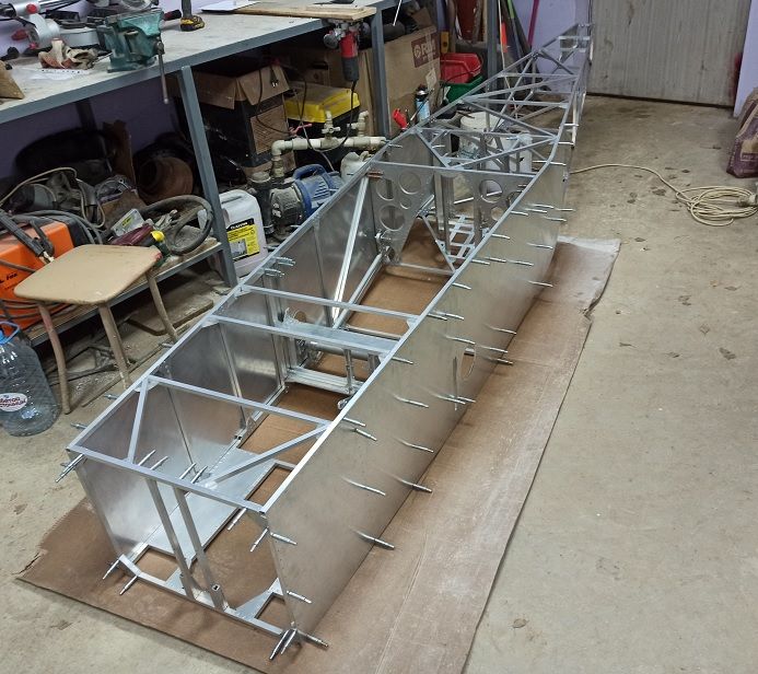

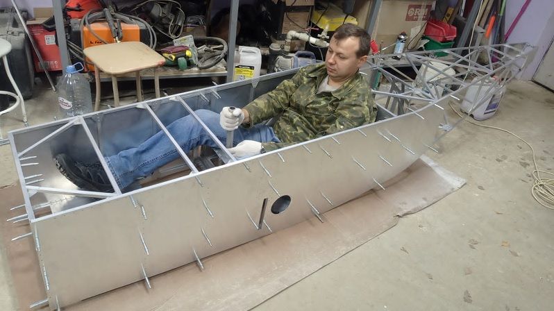

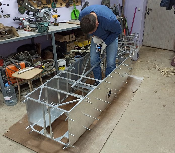

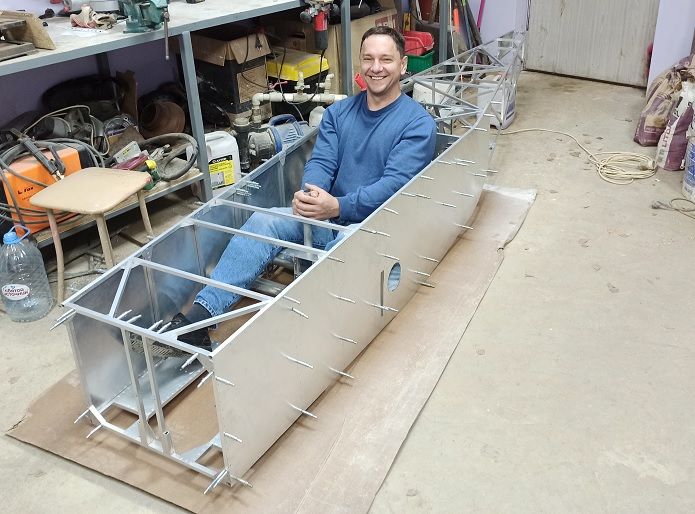

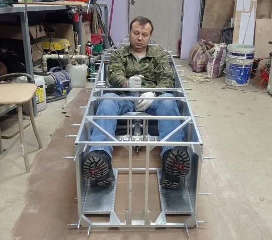

Принял залётных гостей. На огонёк заскочил господин-товарищ-барин😁 «Skyline». Не удержались и сняли на пол ферму, ну или то, что величественно ею обзывается😉 .
Решили проверить каково оно там в будущих «нутрях». Право «первой брачной ночи» - гостям😜.
Примерялся и сам.
Не знаю, как гостю, а мне понравилось. Всё как ожидалось, планировалось, предполагалось и даже чуть лучше😎. Чисто субъективно, пока, внутри места много и довольно таки свободно (далее добавится немного внутрянки, но основные размеры и пространство в «рабочей зоне» не изменятся).
А верхний лонжерон борта в салоне будет усиливаться по толщине?Носовую часть не стали заужать по бокам или движек широкий будет?
Он там из сдвоенных боксов, которые ещё и переклепаются между собой через накладку.
Она заужена, просто ракурс такой, что кажется, будто бы и передняя часть по ширине плеч. Правда несколько шире, чем рисовал в самом начале, так как в передней части планируется установка спас системы, ну и чтобы можно было спрятать под капот любой двигатель, в том числе и мощный двухтактник с его "дудками".

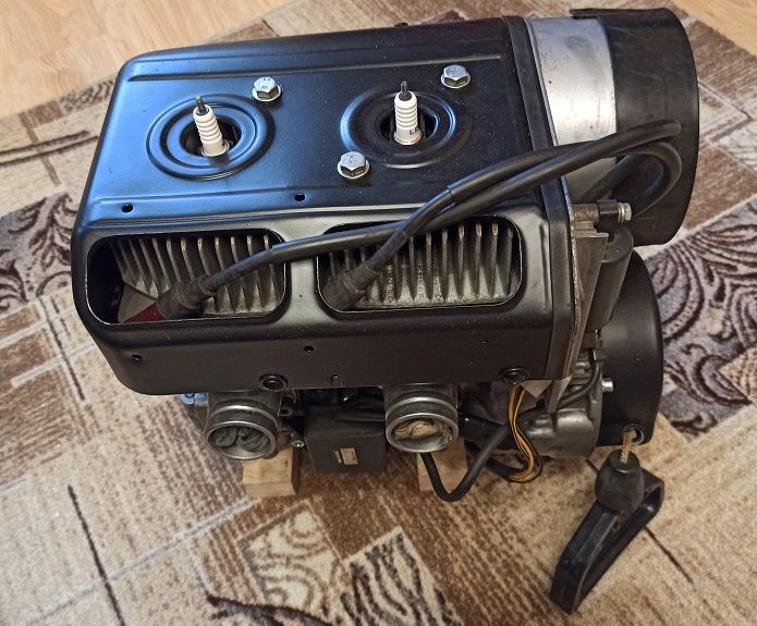

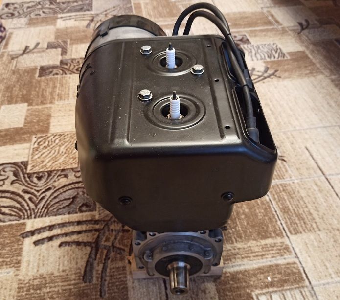

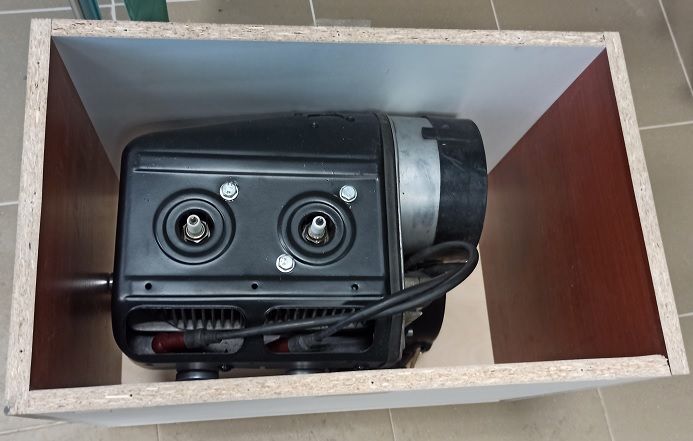

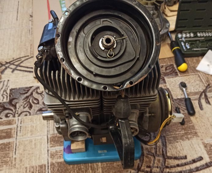

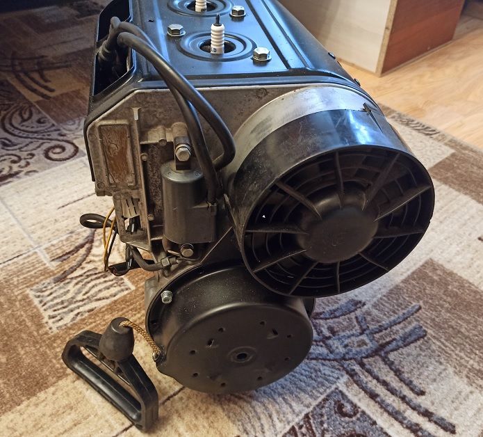

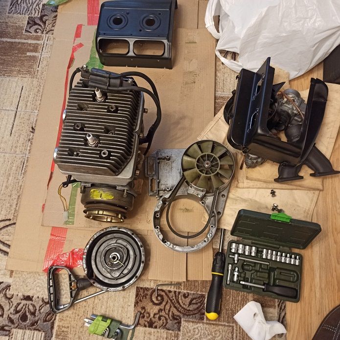

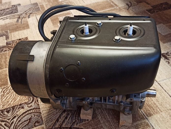

А у меня радость 😉 . Практически в канун дня варенья подоспел подарок от «Skyline», за что ему в очередной раз, большущее человеческое спасибо🙂.
Зверь называется «Ротакс-377».

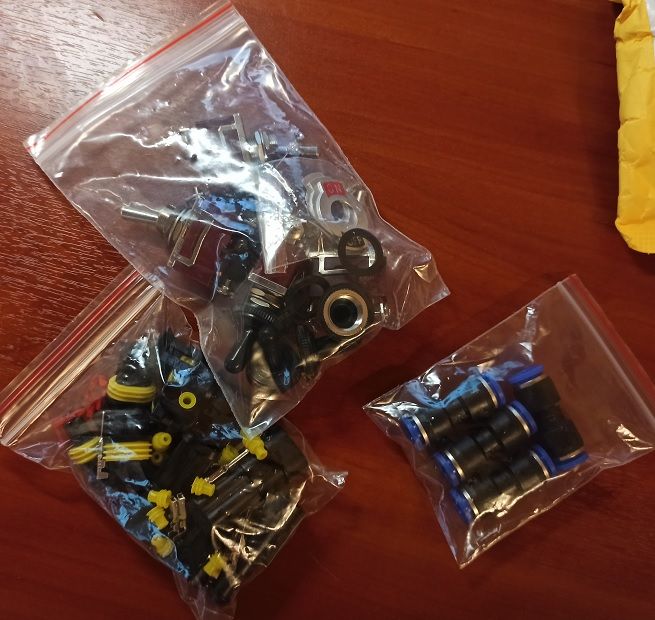

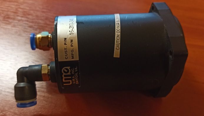

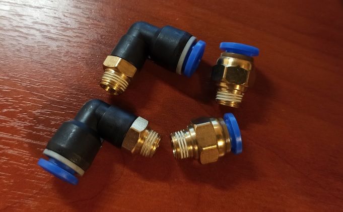

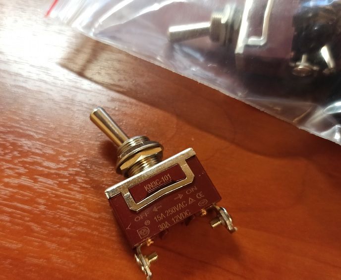

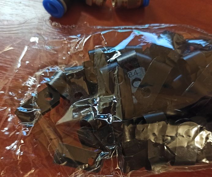

Пришли и другие ништячки от китайских товарищей.
Тумблера весьма неплохого качества, во всяком случае на ощупь и внешне.
Фитинги тоже оказались в самый аккурат.
На ночь уже не стал ничего разбирать, поэтому еле дождался утра, чтобы достать подарок).

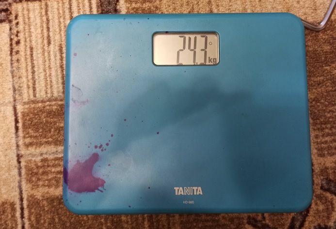

Вес зверя.

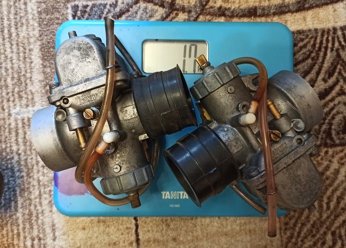

Два карба.

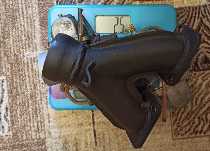

Два карба и «штаны».
Раскидал и немного снял лишнего мяса.

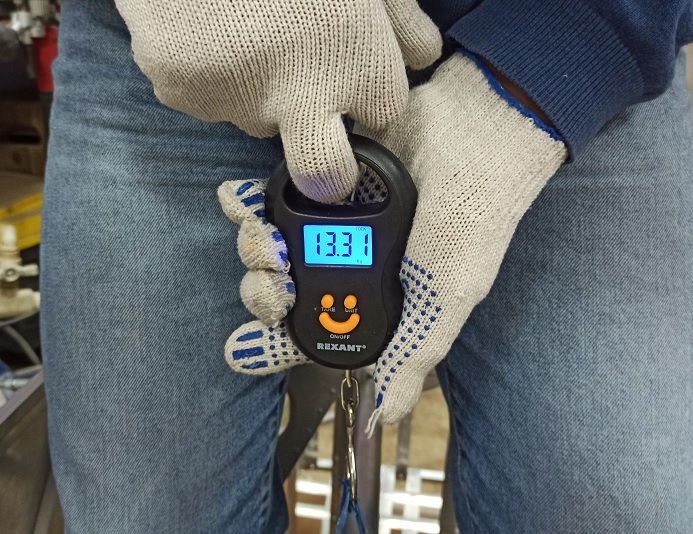

И взвесил со «шмыргалкой»
Двигатель новый или б.у.? И по чем нынче счастье? Или ваш отремонтированный?
