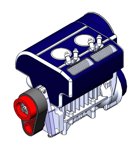

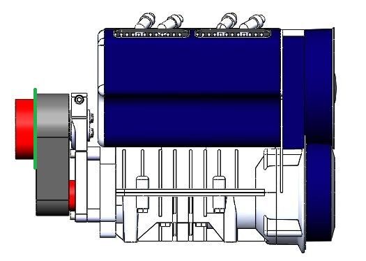

А там на ведомом шкиву не обязательно делать узкий отбойник (шайбу, стенку) с той стороны ремня, которая ближе к винту, но чтобы в случае разрыва ремня была меньше вероятность попасть на лопасти? Скорее всего трение о внутренню часть шайбы отбросит ошметки дальше куда-нибудь.

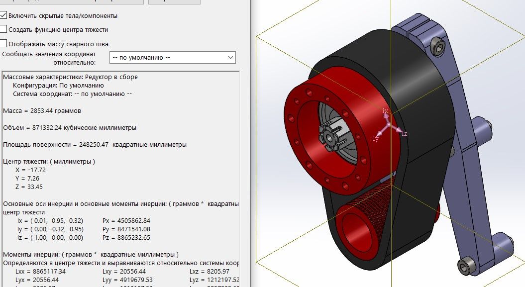

Редуктор планирую делать свой, так как вес имеет значение, а из имеющихся все тяжелее и подозреваю, что в любом случае получатся дороже разработанного и изготовленного с нуля. Самый обычный и довольно примитивный.
А чтойто, он у тебя такой большой? Помнится, я для проекта "Термоплан" делал электродвижительную установку вертикальной тяги (ЭДУВТ) с эл. двигателем в 38 кВт, приводящим рулевой винт от Ми-2 - так, там применял ремень от вариатора Бурана, по сечению очень схожий с твоим: а в те времена еще не было хороших ремней с кевларовым кордом. И на дирижабле Au-12 Ротакс-912 раздавал свои 100 л. с. на два винта по паре ремешков 10 х 13, если не забыл.
Порекомендовал бы зайти на сайт ременной фирмы из тех, кто остался, скачать их каталог ремней - там есть и методики рас, ета передач с учетом всех особенностей режимов работы и эксплуатации. Представляется, что наиболее компактным оказался бы поликлиновый ремешок, шириной, ориентировочно, миллиметров 40 (навскидку, без расчета). И поставил бы распорку между ведущим и ведомым шкивами, чтоьы не тратить материал на жесткость для исключения изгиба ведомого вала натяжением ремня и неравномерностью нагружения его клиньев

А чтойто, он у тебя такой большой?.... Представляется, что наиболее компактным оказался бы поликлиновый ремешок, шириной, ориентировочно, миллиметров 40 (навскидку, без расчета).

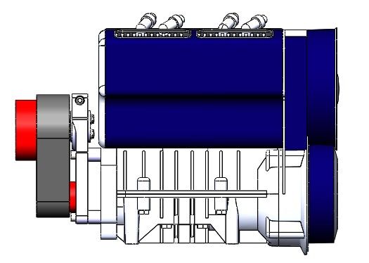

Да вроде не большой, а ремешки так и предполагаются поликлиновые, 2 штуки по 10 ручейков.
Пробовал разные варианты и так и эдак, но консольный получается самый компактный и лёгкий. Понимаю, что данный вариант далеко не лучший, но ....

Вот так, рычаг, обеспечивающий натяжение ремня, работает на кручение - и, чтобы сделать его жестким и от изгиба и кручения, сечение потребуется немалое. Я же рисовал выступающий из ведущего вала, отросток с подшипником; такой же выступал и из ведомого вала - межбу ними устанавливалась серьга, распирающая валы. А винт сиавится уже спереди серьги. Регулировку натяжения делал прижимным роликом, увеличивающим, к тому же, угол охвата шкивов и позволяющий минимизировать межосевое расстояние и типоразмер ремня, зависящий от угла охвата.
Я к тому, что здесь (зеленым цветом) напрашивается шайба0отбойник, чтоьы в случае порыва ремня ошметки не лезли на винт.
Да не порвется поликлиновый ремень - куда раньше станет просто проскальзывать при износе.
