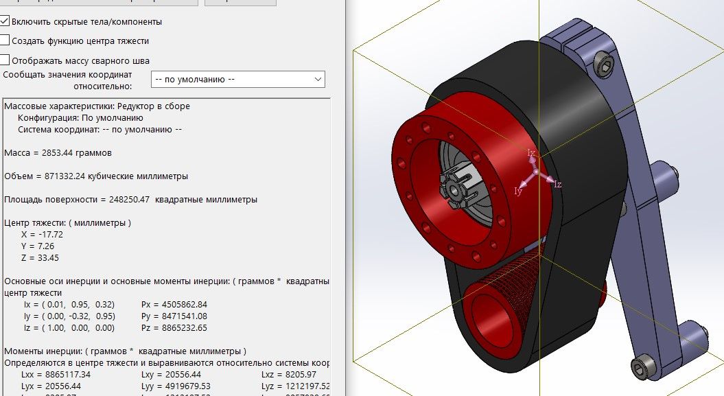

Редуктор планирую делать свой, так как вес имеет значение, а из имеющихся все тяжелее и подозреваю, что в любом случае получатся дороже разработанного и изготовленного с нуля. Самый обычный и довольно примитивный.А редуктор какой планируется? Вопрос не праздный. У меня УМПО-432. Думаю о редукторе.

Да, через втулки к картеру на котором есть отверстия. Диаметр винта предполагаю в диапазоне 1,2-1,3м.Плита редуктора к фланцу картера будет крепиться. Там похоже 6 отверстий резьбовых имеется? Диаметр винта прикидывали?
