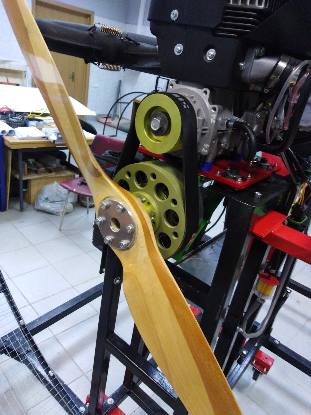

По геометрии, метки будут сходиться если длина окружности ремня С1 кратна длине окружности шкива С2. Иначе метка будет убегать.
И не думал, что так дешево спалюсь: что же - и на старуху бывает проруха. Конец рабочего дня, однако: даже не могу понять, чем руководствовался, излагая заведомую чушь.
Что-то я не уверен, что метки покажут именно проскальзывание. Они могут разойтись и просто так. Где-то по мотоциклетной тематике, я помню, читал о подборе ведущей звездочки и там обсуждалась частота встречи звена цепи с конкретным зубом. Т. е. звено цепи не на каждом обороте встречается с одним и тем же зубом. Утверждать не буду, но я бы попробовал выкрутить свечи, нанести метки и аккуратно без проскальзывания покрутить винт и посмотреть разойдутся ли метки после нескольких оборотов.
Все правильно. Только это скорее не обсуждение а правило! Еще лет 40 назад, я при конструировании очередного дрыналета, при расчете цепной передачи, прочитал кажется в *Детали машин^ что число зубьев звездочки не должно быть кратным. Мне кажется это правило должно действовать и при расчете ременной передачи. И вот интересно, что ресурс поликлинового ремня на авто, достигает 150тыс км пробега, а ремня грм, ограничен в 80-100тыс. И это не спроста. 🤔

При разном диаметре шкивов зубчатых ремней, их профиль заметно отличается - поэтому, скопировать можно лишь те же диаметры. В других случаях шкив формируется примерно так же, как и шестеренка

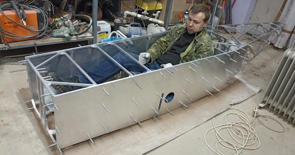

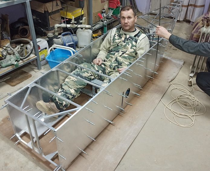

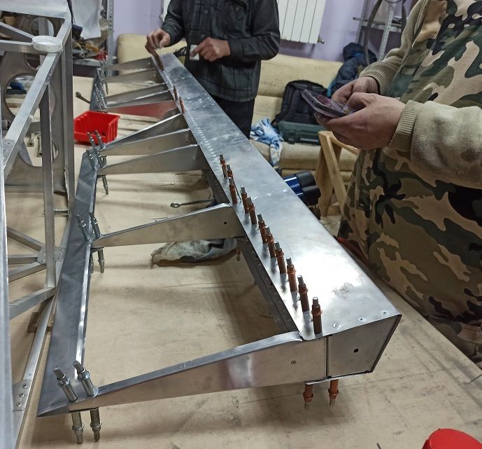

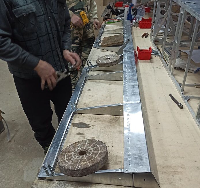

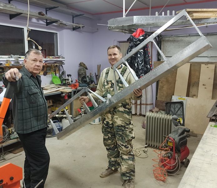

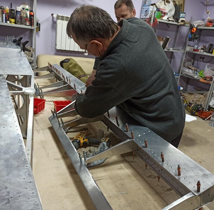

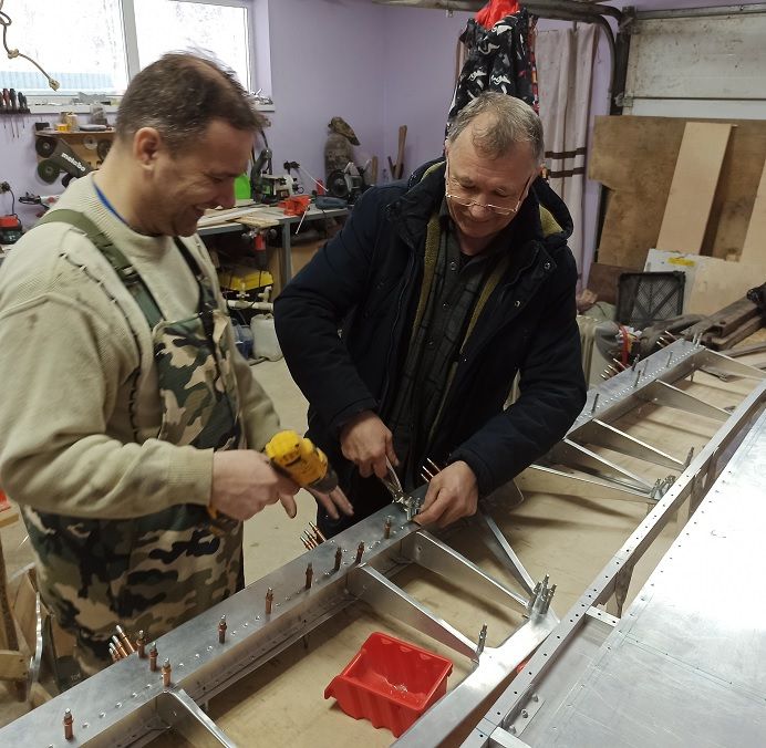

Плюс ещё один выходной в копилку. Сразу позволю себе сделать небольшое отступление.
В гости заглянул соконфетник-самодельщик и Серж взял его в рабство 😁 . Шучу, шучу, он согласился добровольно, под дулом заклёпочника😜.

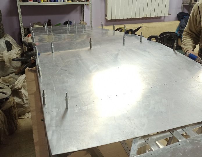

Я же, можно сказать, балбесничал и не спеша разметил и присверил низ будущего фюзеляжа. Осталось ещё кое-где подрезать, подогнуть, подогнать некоторые детали, и можно будет клепать🤓.

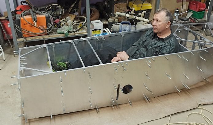

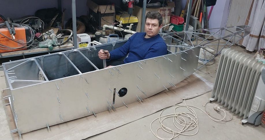

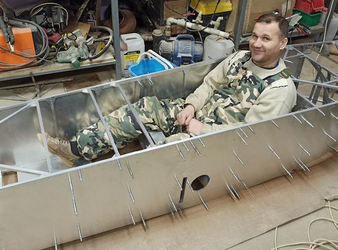

К вечеру подъехал ещё один товарищ и было принято решение в очередной раз примеряться к будущей кабине. Грех было упускать лишнюю возможность прикинуть расположение педалей под людей с разными анатомическими особенностями.
В целом было отмечено удобство размещения и простор в будущей кабине.
Продолжение следует….😎

Пока да, конечно просторно, пусть приедут на примерку когда будет установлена приборка , органы управления, фонарь, ну может ещё чем обрастёт вот тогда и посмотрим, а так это всё мечты, хотя в целом неплохие.
