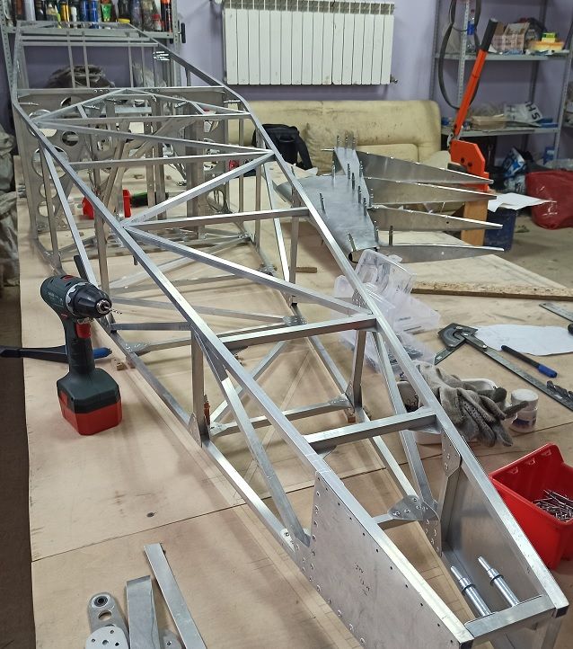

Оживлю немного ветку. Давно не ездил к самолётику, то одно, то другое вносило свои коррективы. И наконец свершилось🙂. Приехал, погладил профиля, обнял ферму, а он всё не переставал жаловаться на меня же😒. Рассказывал, как он скучал, плакал и как ему было грустно😢, аж захотелось отлупить себя😡.
В общем, перевернул ферму в нормальное положение, чтобы его не тошнило к верху

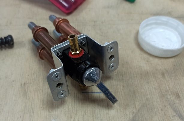

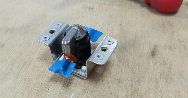

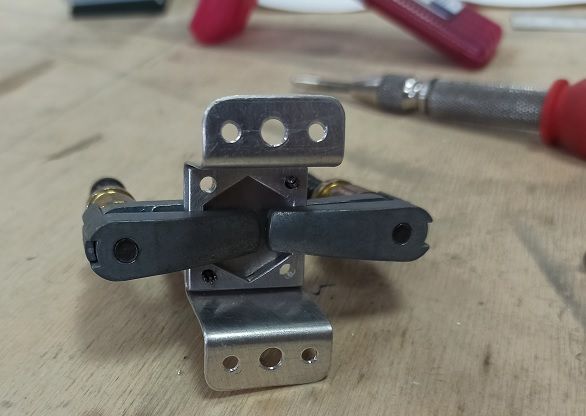

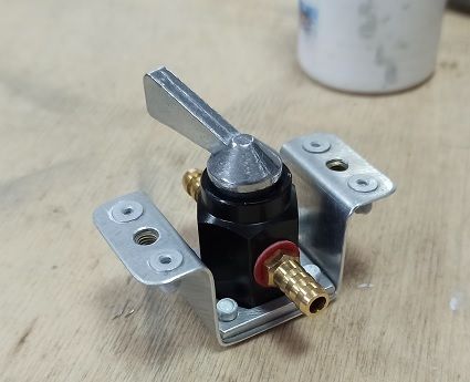

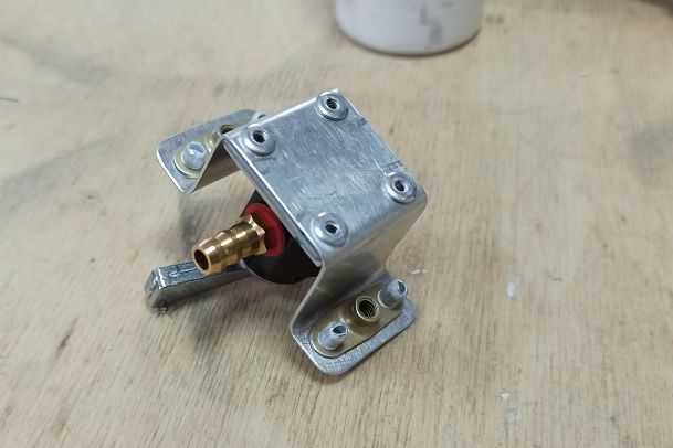

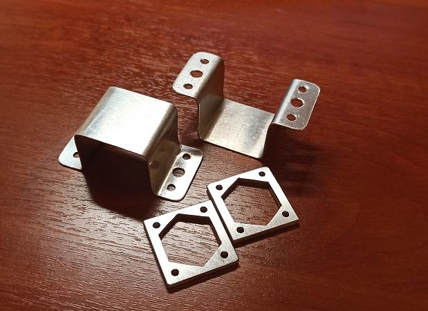

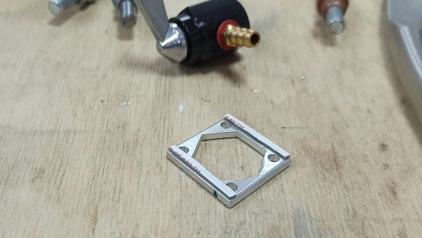

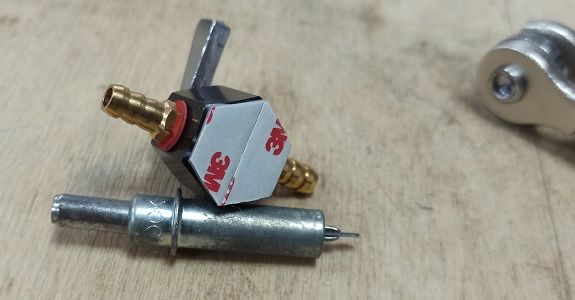

пузом и немного поковырялся, посверлил и поклепал. Фотографировать не стал, так как ничего интересного не было, а вот кронштейну топливного крана фотосессию устроил, подумалось, что возможно кому-то может быть полезным. Подготовил вкладку и сам кронштейн.
Далее подогнал одно к другому и засверлил.
Далее приклейка «скотча»

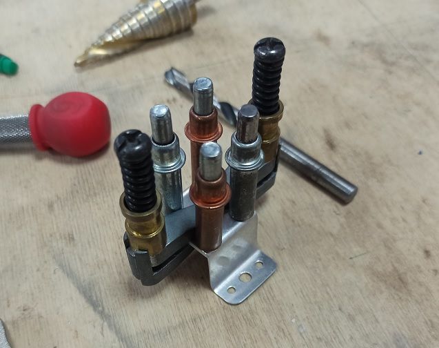

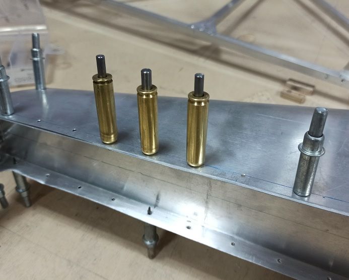

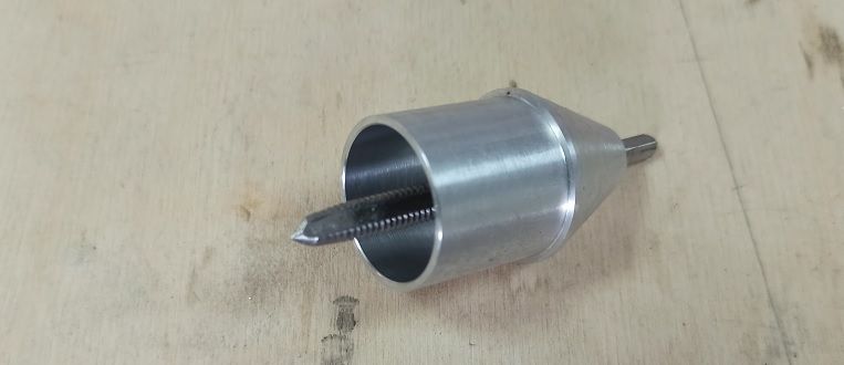

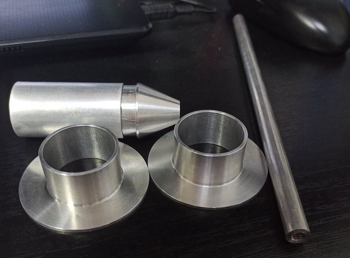

А ещё заезжал к нам товарищ, привозил свои «клеко» на тесты и не абы какие, а золотые😎. Отработает технологию, будет нам импортозамещение, надеюсь😉
На сим разрешите откланяться. Чуть освежил и ладно🙂.
Небыло-бы войны и замещать нечем. (Это гильза)
Дело не в войне. Замену всегда полезно иметь. Оригинальные "сleco" стоят не гуманных денег даже на спрусе, если добавить туда ещё и логистику, и особенно в наше время. А здесь может получиться неплохой продукт, хотя бы для личных нужд. Почему бы и не попробовать, главное ведь результат, а не то из чего оно сделано.
Это пока робкие пробы, но результат получен, опыт приобретён, понимание куда двигаться есть.

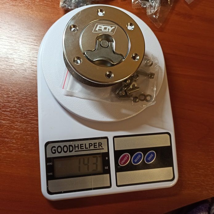

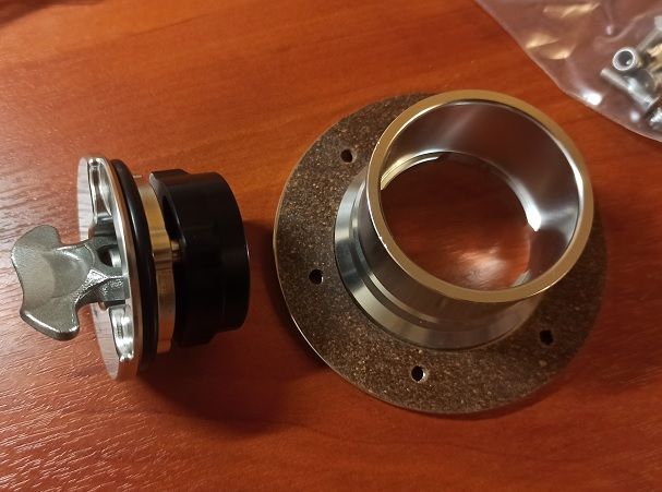

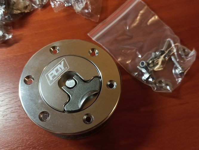

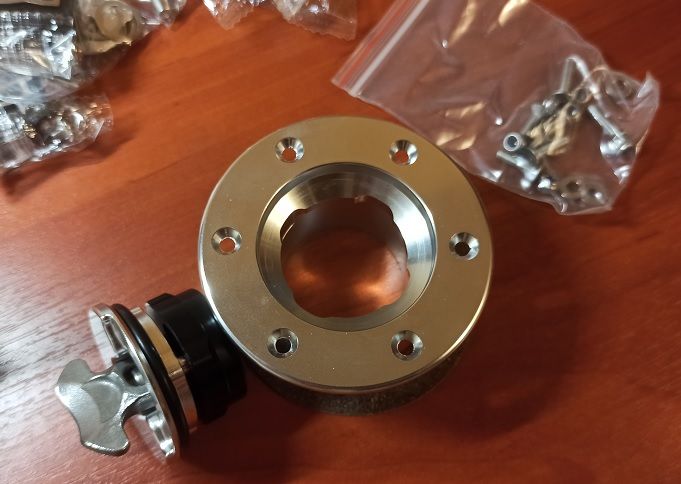

Приветствую.Подскажите где приобрытали кран на топливо.Можно ссылочку
Доброго времени суток.
У кранов что пришли мне, есть особенность, так что учитывайте это, чтобы не стало сюрпризом (хотя может это мне так подфартило). Внутри стопорная канавка проточена не до конца, поэтому проворот язычка не под 90 градусов, но в положении "закрыто" кран перекрывается полностью. В "открыто" совсем слегонца не доворачивает.
Подкупил размер и вес. Под давлением пока не проверял.

Сейчас идёт отработка и доработка, потом будет очередное тестирование, так что про стоимость пока рано говорить. Как будет полное понимание ресурсности и надёжности, можно будет и выходную цену прикинуть. Буду держать в курсе.
Латунь, хоть и раскатанная, не очень подходит в сочетании с термином "ресурс"... Внутри гильзы, в торце, потребуется стальную шайбу ставить.
главное чтоб цена не была выше забугорных. если до 100 руб то еще терпимо. а то у нас обычно импортозамещение сводиться к худшему качеству при одинаковой цене. я вот чего не пойму. у нас эти вещи все время были на авиационных заводах. их же кто то производил...?
А там и есть стальная втулочка.
... у нас эти вещи все время были на авиационных заводах. их же кто то производил...?
У нас винтики с гаечками были😉.
Хлопцы, пока это только проба. Товарищ решил хотя бы себе сделать, что бы по 175р не покупать, ну и привёз показать и заодно потестить. Если себестоимость получится большая, то конечно он не будет заморачиваться с массовым производством. Придёт время, будем посмотреть.
